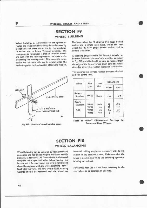

Bonjour a tous et merci d'avance pour vos réponses , après un démontage des rayons de la roue avant de ma triumph bonneville t120 de 1970 avec double came sans repérage du déport de jante ,quelqu'un peut t'il me donner une indication si déport ou pas avant remontage ,bonne soirée. Bernard

déport négatif : - (moins) 0,4 mm entre centre du moyeu et centre de la jante

Si je traduis bien :
Dans le texte fourni par Yves ils disent que les 4/10 s'appliquent entre d'une part le bord du moyeu OU le bord du tambour de frein et le bord extérieur de la jante.
Je ne connais pas la moto concernée mais j'imagine que le plan central du moyeu se trouve donc pile au milieu entre le bord du tambour et le bord du moyeu (de l'autre côté)
Bref tout ça pour dire que le moyeu et la jante sont centrées et donc qu'il n'y a pas de déport :mrgreen:
Mais je délire surement :lol:

je connais la precision du Yves et je la respecte mais moins 0.4mm sur une Bonnie, ça serait pas un tout petit peu de l'enc...ge de mouche. perso je mettrais ça au milieu (c'est deja pas facile) et vogue la galere.
