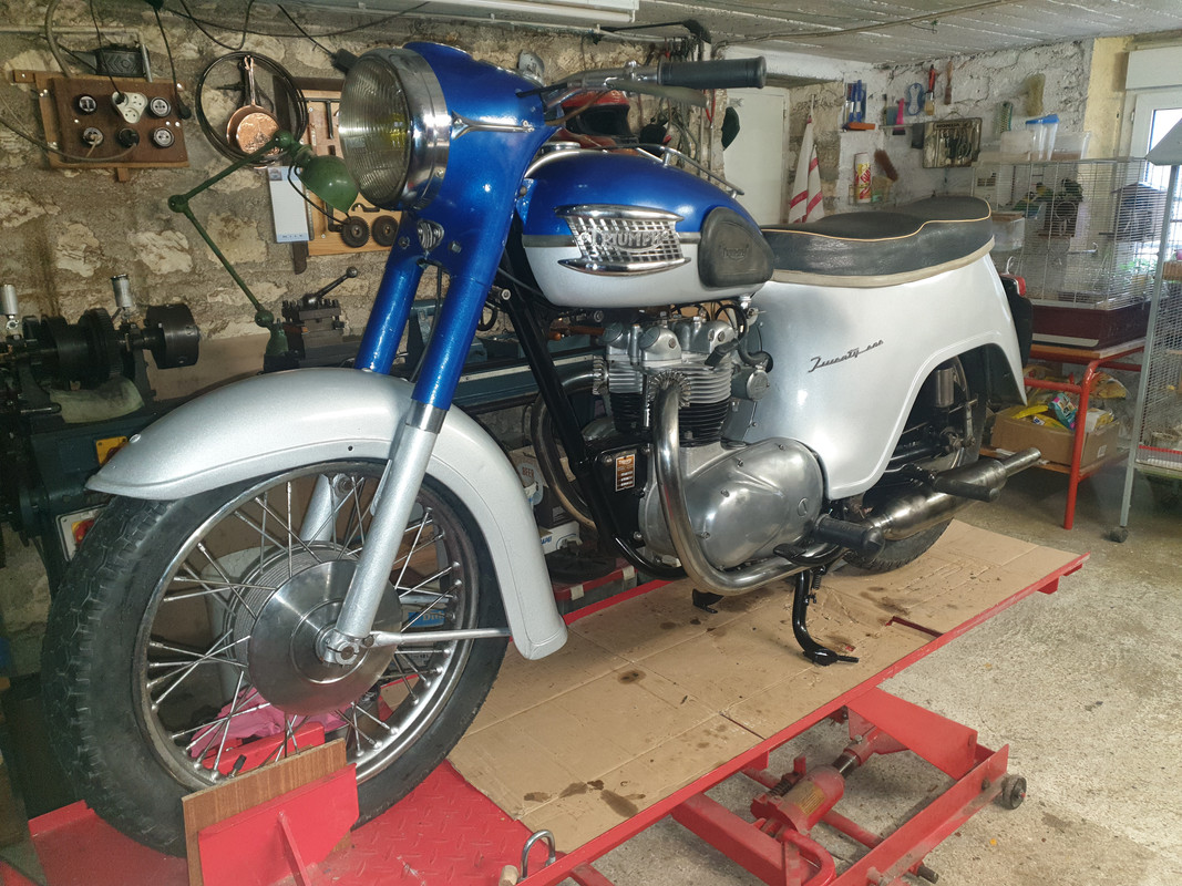

Le remontage de la T21 touche à sa fin. L'extrémité des tubes d'échappement était en dentelle. J'ai recoupé et brasé au laiton un morceau de 38x1.5 et j'ai reculé un petit peu les silencieux car leur fixation n'allait pas au niveau du cale pied passager. Ce ne doit être des pièces d'origine ?
J'ai enfin trouvé comment fixer le contacteur de frein !!!
Encore quelques bricole à peaufiner et je vais pouvoir la descendre du bancs et la mettre en route.

Ouaaahhh !.. Très belle restauration :!: ...
Félicitations pour le travail. C'était un régal de suivre le boulot qui a été tombé. Moi j'en suis admiratif.
manx69
Messages : 909
Re: Triumh 350 twenty one
Message non lu par manx69 »
Superbe. J’espère faire aussi bien de ma trophy 650 maintenant en pieces
Messages : 15947
C'est rondement mené cette affaire !
Maintenant, vavvvavoumm !
