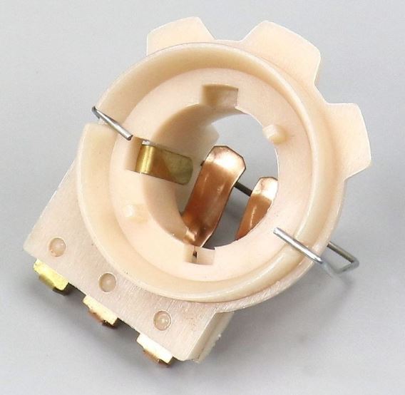

D'autre part un mauvais contact du porte ampoule (rouille, oxyde de cuivre et de même une manque de raideur entre son contact et le contact de l'ampoule), peut faire fondre la goutte d’étain dans le point du culot au bout du filament d'incandescence qui c'est aussi le contact du pole actif de l'ampoule. Moi j'ai l'habitude de nettoyer les contacts des porte ampoules aussi comme grossir la goutte d’étain du culot de temps en temps et sincèrement je n'aime pas les porte ampoules Lucas pour avoir a mon avis le pire système de contact que je connais et je préféré les porte ampoules avec languettes flexibles en fois des petits boutons appuyées sur un disque isolant qui font pression avec un petit ressort interne que la plus part des fois (et par conséquence de la rouille accumulée), avec le temps ne font aucune pression entre les contacts, ce qui peut occasionner un réchauffement et des pics de tension.
