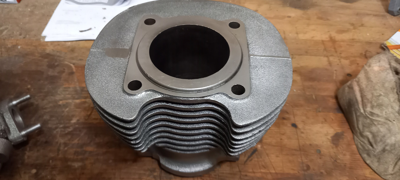

Comme méthode de nettoyage imparable, qui enlève la crasse, qui n'attaque pas le métal, il y a le "VAPOUR BLASTING"
C'est pas de la vapeur , c'est de l'eau froide projetée à 8 bars, mélangée à de la farine de céramique.
Pour un cylindre mono comme celui là, ça m'a couté 45€.
Dans google taper "vapour blasting", il y a des entreprises réparties en France.

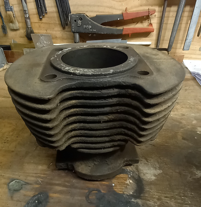

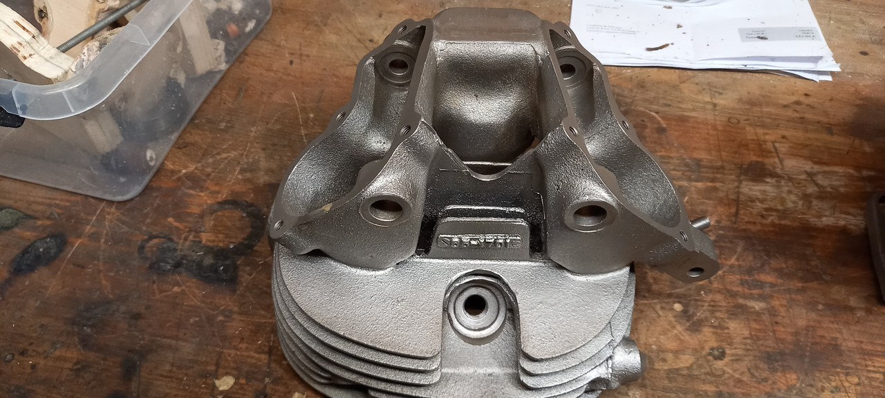

Messages : 10769
Re: Restauration 350 Twenty One
Etat initial du moulin :
La culasse :

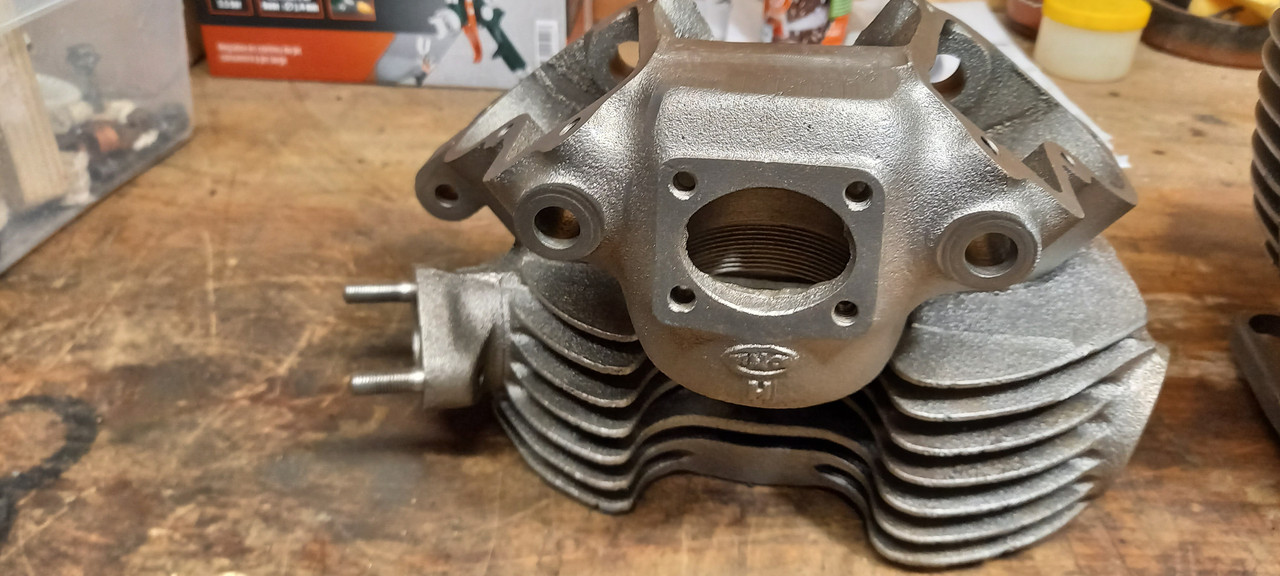

Messages : 15942
Tiens, c'est plus joli que microbillé, même si c'est destiné à être peint.
Faudrait voir sur de l'alu. :roll:
