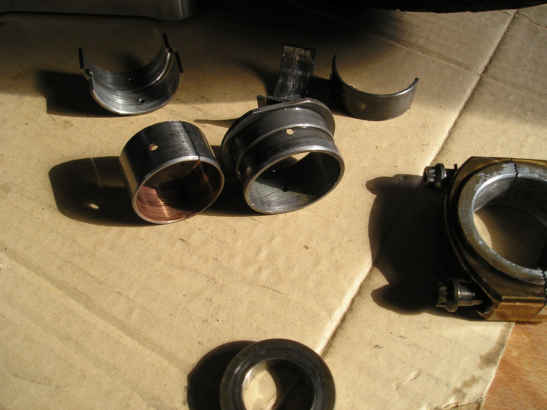

j'ai trouvé ça ,a l'époque je faisait faire mes rectif chez Gonin a Lyon et j'avais monté une bague type origine mais qui n'avait pas la petite goupille j'en ai fait la remarque a Garry de chez SRM qui m'a dit no probem et que c'était collé sans risque etc ..aprés 10.000 bornes ça a tourné ,SRM m'a fait un prix sur les bielles qui s'étaient legerement ovalisées mais pas cassées car se sont pas des origines j'ai ensuite monté une bague tout bronze d'ailleurs c'est ce que vend SRM maintenant
la tournation de la bague

jean-pierre a écrit : 02 févr. 2023, 14:13 j'ai trouvé ça ,a l'époque je faisait faire mes rectif chez Gonin a Lyon et j'avais monté une bague type origine mais qui n'avait pas la petite goupille j'en ai fait la remarque a Garry de chez SRM qui m'a dit no probem et que c'était collé sans risque etc ..aprés 10.000 bornes ça a tourné ,SRM m'a fait un prix sur les bielles qui s'étaient legerement ovalisées mais pas cassées car se sont pas des origines j'ai ensuite monté une bague tout bronze d'ailleurs c'est ce que vend SRM maintenant
Comme quoi la "technologie" des ingénieurs des usines de nos motos n'était pas si obsolète que cela.
