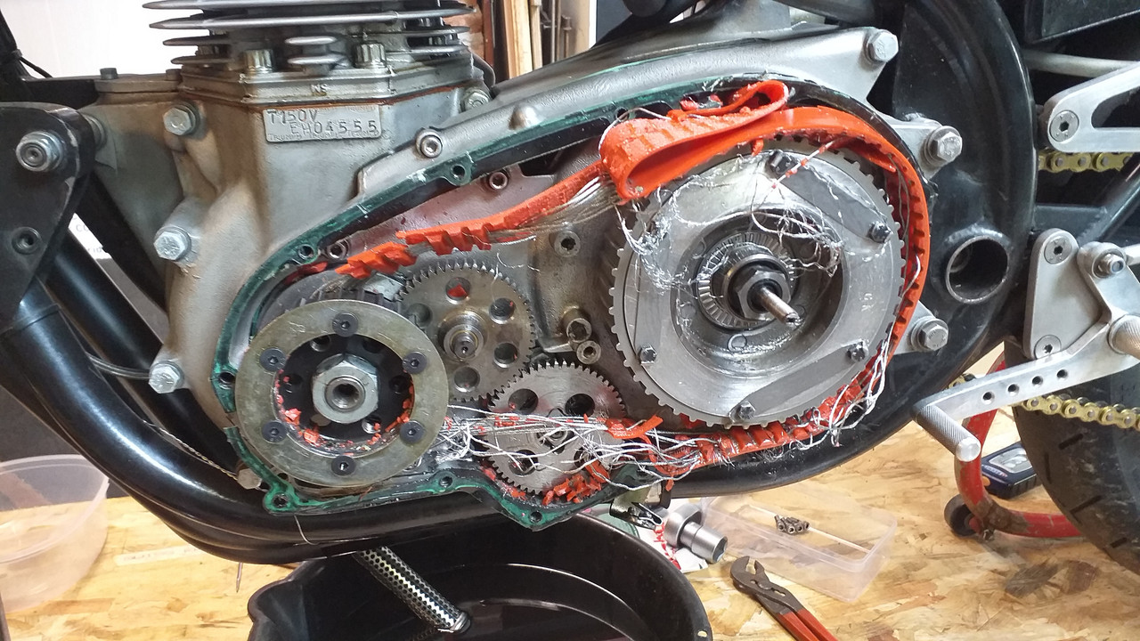

la courroie a lâché.....
bon , gros boulot de nettoyage .....3 carters à démonter etc....
quand tu n'es pas mecano faut comprendre....

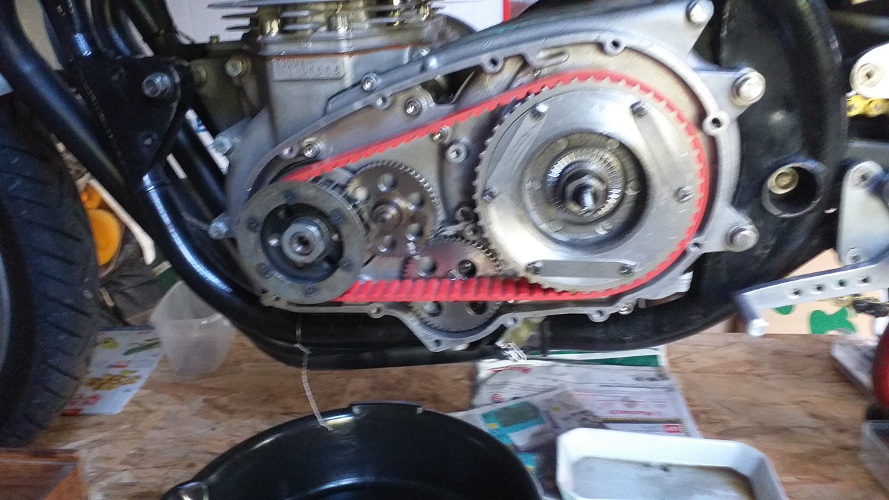

on remonte : pas si facile , merci aux copains pour les conseils
et puis il faut conclure ..... merci Morgane
