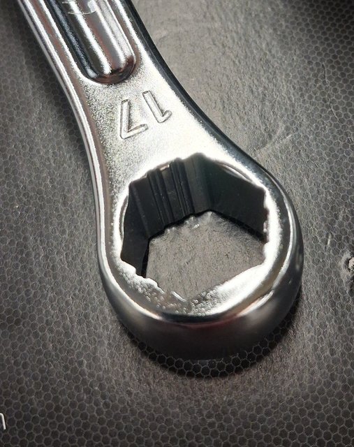

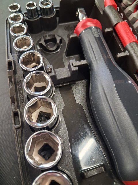

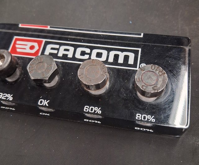

Chez le concessionnaire Facom du coin, je discute des écrous dont les angles ont été rabotés et deviennent donc indévissables....
"Pas du tout" !!!!
Et il me montre ça et me fait essayer de dévisser et visser, avec une douille, une tête de vis arrondie.
Bluffant... ça marche vraiment bien, on peut vraiment forcer, ça ne dérape pas.
Problème : ça n'existe qu'en métrique mais peut être que ça marche en choisissant la clé métrique qui est au plus près de l'écrou (vu l'état de l'écrou, ça ne risque rien).

Souvent, avec la pince étau on a pas la place de la mettre comme il faudrait. C'est vrai que ma pince n'est pas très adaptée pour faire ça, elle est très bien pour pincer une pièce de métal contre une autre mais pour chopper une tête de vis, je n'y arrive que très rarement.
Cette clé mixte ou ces douilles ne me serviraient QUE pour sortir une vis dont la tête est arrondie ou un écrou (après je mets une vis neuve, pas une abîmée, tant qu'à faire :mrgreen: ).... et je ne vais pas renouveler tout mon parc de clés mixtes ni mes douilles.
Or si j'ai bien compris, Facom ne vend pas de clé ni de douille comme celles là à l'unité, faut acheter du 6 au 24 pour les clés mixtes et du 6 au 14 pour les douilles.
Donc, ça ne me servira pas et je continuerai donc à galérer avec les têtes de vis et écrous abîmés.
Mais j'ai trouvé ça intéressant, c'est pour ça que je vous le montre... ça peut peut être sauver quelqu'un, un jour :roll:

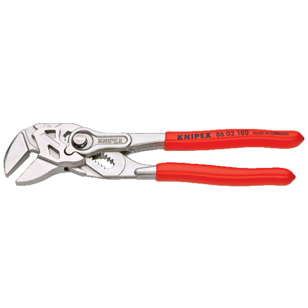

Dans le même registre qu'Elmo, j'ai vu une pince vraiment géniale, le genre d'outils qui peu vous sortir d'embarras au bord de la route.
Elle se comporte comme une clé anglaise, mais on l'ajuste avec un serrage précis et la force de la main. C'est impressionnant la prise qu'on a avec elle. Elle existe en plusieurs tailles. Revers de la médaille, c'est cher.

KNIPEX, la meilleure marque de pinces et qui m'a réconcilié avec ce type d'outil qui, contrairement aux autres marques, ne me coince plus les doigts lorsque le verrouillage saute.

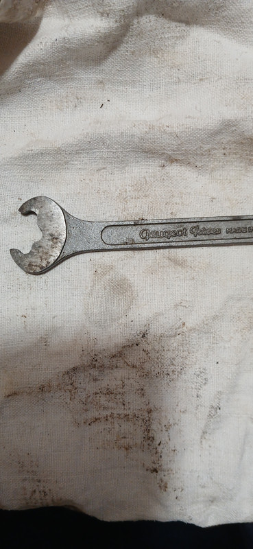

Outils très anciens, rien de nouveau aujourd'hui
