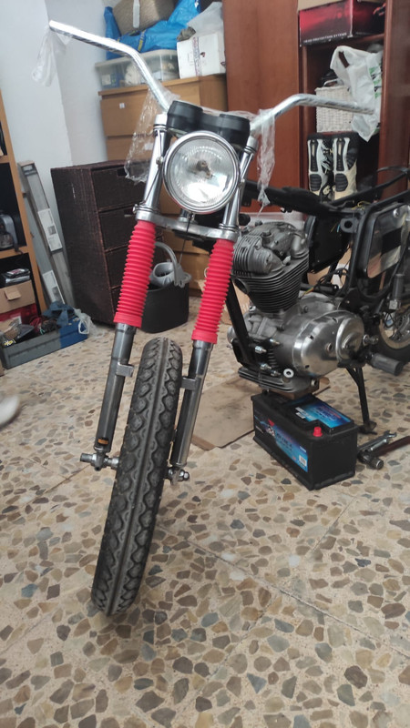

Je suppose que ce post est deja fini, et pourtant je n'ai aucune honte pour en profiter l'occasion de partager avec vous ma joie pour voir comme avance la réparation et mise au jour de ma Ducati Road 350 (qui est hors sujet en tous les sens, elle n'en est pas anglaise et le sujet c'est d'Elmo..., excuse moi Elmo
Ma Ducati marchait nickel malgre que son cylindre avait plus de 90.000 Km et le jeu du piston etait grand et qui fumait assez par l'échappement et que la pauvre sonnait aussi comme un montre suisse (tic-tac-tic-tac), par l’usure de la zone d'assemblage de son axe roi de distribution divise en deux pièces at du léger déréglage de son groupe conique. Mon ami mecanique qui me fait le grand faveur de reparer la moto vient de m'envoyer les premieres photos avec le moteur monte sur le cadre et récemment assemblé avec joints, sièges des soupapes, roulements, coussinets, piston et segments neufs et son cylindre rectifié au suivante mesure, en plus d'avoir nettoie toute la merdouille accumulée dans les pot du filtre centrifugue du vilo et apres de verifier que tous les engrenages et pieces de la boite de vitesses intégrée dans le bloc moteur c'est OK. C'est illusionnant!
Les deux pieces de l'arbre de distribution ont une petite usure encore dans les cotes correctes. Le tic-tac va se reduire surtout pour le reglage correcte du groupe conique, mais encore au ralenti et en marche lente va sonner comme un montre..., bon, tenant en compte que Caty (c'est son prénom), a 50 ans, c'est normal que lui craquent un peu les articulations a froid, ... y a pas a quoi s’inquiéter, n'est-ce pas?
PS: moi je suis aussi tres fier de ma complaisante vielle moto Elmo, c'est normal.

Pachi ... l emplacement de la batterie sur ta Ducati me semble bizarre !!! Tu es certain que c est d origine ???

C'est le bon emplacement pour une batterie pachydermique

C'est pour abaisser au maximum le centre de gravité...

C’est pour le démarreur électrique, un Parkside à 12v de percussion au bout de la queue du vilo accesible para un petit bouchon du côté droite du couvercle…, est ce que vous n’avez pas vu qu’il n’y a pas un pedale de démarrage!
