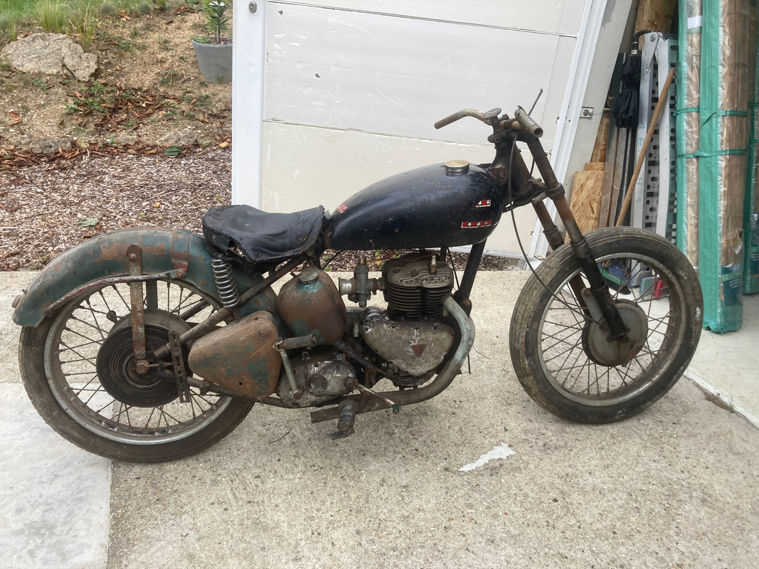

Je viens d'acquérir une 500 TRW (à restaurer, voir photos !)
Je viens vous demander conseil pour l'allumage : soit je le restaure batterie, alternateur, bobine, distributeur...
soit je monte un électronique (magnéto ou autre) Quel marque et modèle?
Qu'en pensez vous ? Merci

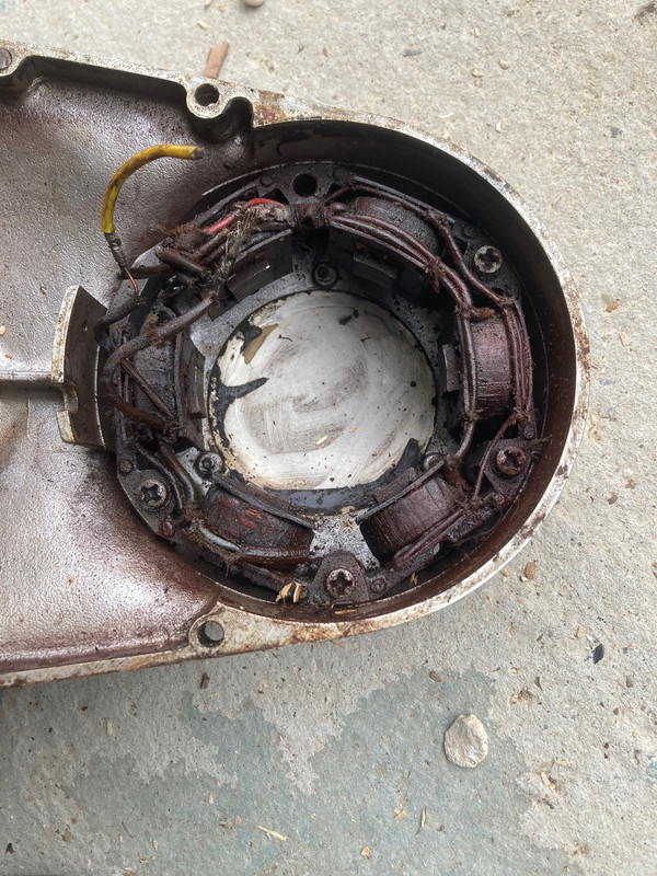

Le stator a été contrôlé ? Parce que vu son état . 8)

En principe je ne regarde rien d’étrange sur le stator et il ne serait pas du tout surprenant qu'encore il marche. Il faudrait prendre mesure de résistance pour vérifier la continuité des bobines et qu'il n'en ait aucun court circuit a la masse, et si tout c'est en ordre, nettoyer et isoler quelque cable pour le tester avec un rotor.

Il faudrait voir chez les fabricants d'allumages électroniques si la TRW se trouve dans les listes.
Apparemment, le Boyer MK IV est proposé aussi pour la TRW.
