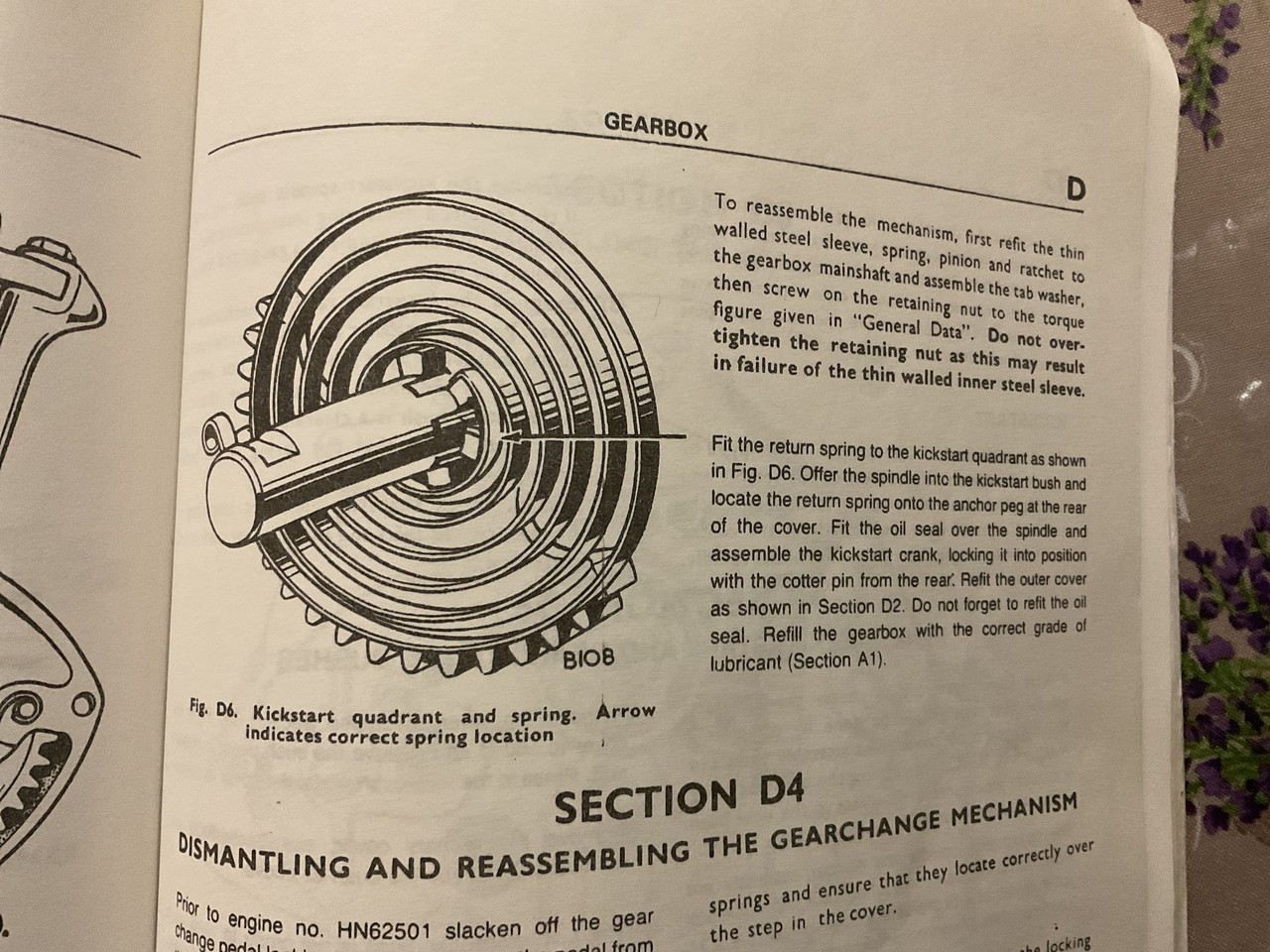

FRANCK
Messages : 1197
Re: mise en route après restauration
Message non lu par FRANCK »
Ou mauvais positionnement du ressort de kick, ça arrive lors d’un remplacement
