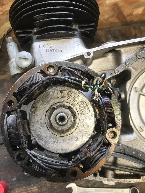

j'ai remonté celui ci: Stator 47105;rotor 466177 sortie 3 fils,mais il n'est surement pas d'origine...

Re: Charge alternateur T 100
Je ne connais pas les monophasé a trois fils, surement qu'ils seront tres simples, mais je préfère rester prudent pour ne te tromper pas et ne te commenter rien sur le voltage en alternatif de chaque fil, mais tu peux tester le voltage de chaque fil avec une combinatoire des trois (dont un d'eux surement que sera une référence de neutre a 0V peut etre), et aussi de chacun par rapport a la masse.

Mon frere a eu une honda avec un alternateur tout a fait similaire.
3 fils : un a la masse, un connecté a l'éclairage, le troisième connecté a la charge de la batterie.
Seulement 3 bobinages sur les 6 connectés au circuit d'éclairage.
Les 3 autres connectés au circuit de charge.
