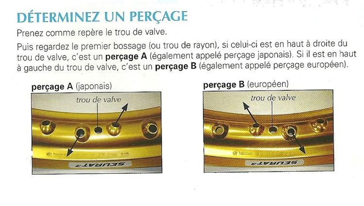

salut à tous, je veux acheter un cercle acier chromé en 19 et un en 18 pour restaurer mes roues sur mon T140E de 1980, quel type de profil je doit trouver ? A, B ou autre, je sais qu'il y a diffèrent type suivant les motos, italiennes, japonaises, etc... Merci

https://www.macadam2roues.com/fr/jante- ... d-out-more
premier trou de rayon après celui de la valve si à droite type B et vice versa ...

Re: question roue
merci pour ces précisions
