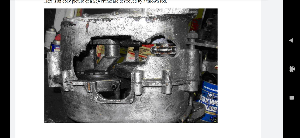

Alors, le filtre, s'il y a, est rajouté après. Il n'y a pas d'épurateur dans les vilo, mais des conduits d'huile d'environ 1/4", donc très petits et qui se bouchent quasi systématiquement, entrainant serrage de bielle (avant gauche généralement) et aération non voulue du carter moteur.

Disons que ça vaut le coup de s'y pencher sérieusement.
Petit topo du club Ariel north America :
https://www.arielnorthamerica.org/resou ... oiling.pdf
J'en ai un comme ça à la maison.
La bielle arrière gauche, s't'une feignante, vois-tu, elle fout rien et risque pas de se claquer : elle a plus de pression d'huile que celle devant elle. Et encore je vous ai pas parlé des bagues bronze... Y'en a 2 :shock: :shock:
