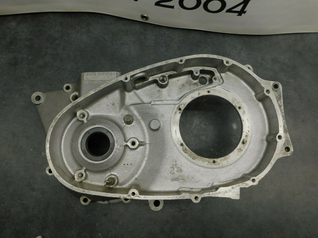

Il y a eu un percement pas d'origine.
Les 3 PETITS trous sont d'origine.
Pas les 3 plus gros. En tout cas le carter de la T140 ne les a pas et j'en ai jamais entendu parler
L'ancien propriétaire a du pensé avoir trop d'huile dans le primaire???? Va savoir?!???
- philippe c
- Messages : 2878
Re: Nouvelle acquisition
Pour moi aussi, les petits trous sont ceux d'origine, comparer avec la photo ci-dessous, ils sont à mi-distance entre la pièce qui tient le tendeur et le gougeon de stator. Peut-être rajoutés pour faire baisser le niveau par quelqu'un qui ne savait pas empêcher l'embrayage de patiner ? Si c'était moi, je boucherais ceux du bas avec une résine epoxy.

Y'a une modif connue qui consiste à faire communiquer les 2 carters ( moteur et primaire) et virer le spi et n'utiliser ainsi qu'une huile pour les 2.
- Messages : 11716
Xav'.... c'est pas une modif'.... les trous sont d'usine (les petits) et servent à ce que tu dis.
La modif ne marche qu'avec un reniflard sur le primaire pour degonfler celui ci et boucher le reniflard des carters moteur et supprimer le reniflard en bout de l'AAC
manx69
- Messages : 1088
Donc je bouche les 3 gros trous du bas. Ok

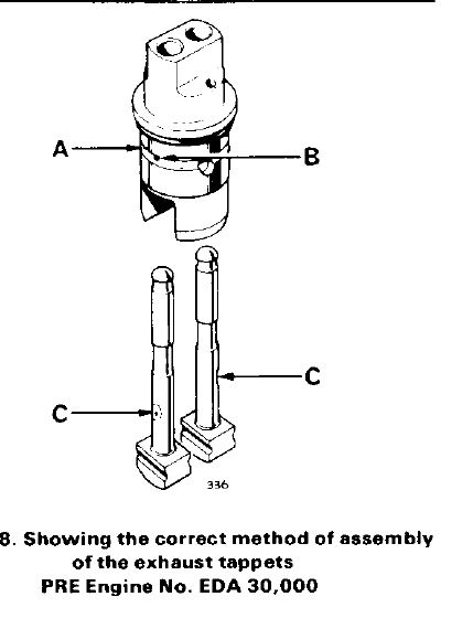

Une question j’ai deux poussoirs de percés sur 4 sur le bossage en contact sur les cames. Ils vont à l’admission ou à l’échappement. Il y en avait un devant et un derrière.
- gigi
- Messages : 7876
Echappement : c'est le graissage supplémentaire qui passe par la fonderie du cylindre. Mets bien les méplats des poussoirs en correspondance avec les trous d'arrivée d'huile .
manx69
- Messages : 1088
C’était mal monté. Le vilo a l’épurateur obstrué à 90 %. C’était temps!!!
- Messages : 11716
Les méplats vers l'extérieur comme ça:
Et il faut que le cylindre ET le carter ET le joint d'embase comprennent ces trous de passage ET que le conduit (en pointillé) ne soit pas bouché.
Sur le T140 ils ont arrêté cette lubrification supplémentaire à partir du moteur EDA30000 (parait il que ça ne servait pas à grand chose et certaines rumeurs disent même que c'est néfaste.... voir avec de vrais experts en la matière)
