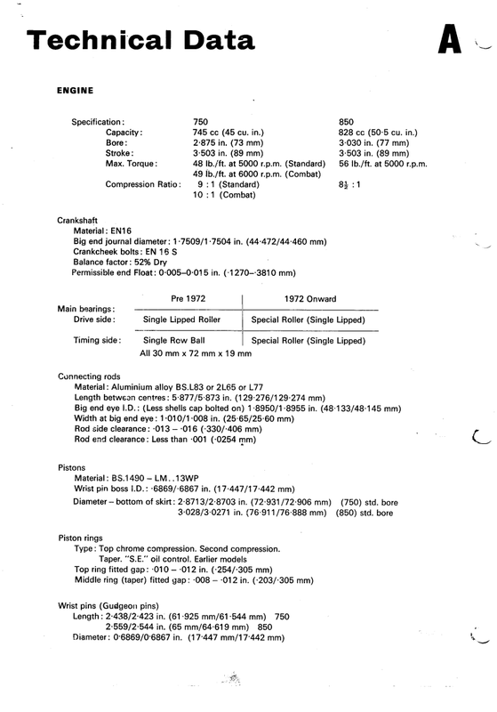

Ne pas se fier au CLymer, au Haynes ou à la RTM .... voir même aux docs d'origine ... toujours repartir sur de saines bases, et apprendre à calculer ...
  • La diamètre. nominal du maneton de 650, 750 et 850 est 1"3/4
  • Le diamètre nominal du maneton des 500 et 600 est 1"1/2
  • Les tolérances sont 0/+0,0005" et ça donne ça (facile à reconstituer sur un tableur excel)
Pour une Commando, ça donne ça
Donc cher Michel, tes manetons sont juste parfaits :mrgreen:

Si Môssieur ... y'a des erreurs ... même sur le manuel d'usine
Déjà , je sais pas comment ils ont fait pour demander à André le catcheur de poser pour les photos du démontage. z'avez vu la taille des paluches par rapport aux carters ...
Ensuite rien que sur la compilation des données techniques ...
  • Big end journal diameter ...ils indiquent en fait le diamètre interne des coussinets
  • Le balance factor indiqué est celui quand le vilo est rempli d'huile. Le balance factor à sec est 63%
  • La longueur d'entraxe entre tête de bielle et pied de bielle comporte une erreur sur les côtes en mm, il faut lire 149,276/149,274 au lieu de 129,276/129,274. Erreur reportée sur la RTM, mais on ne peut pas vérifier puisqu'ils n'ont pas indiqué les côtes en pouces.
  • Et AMHA il doit y en avoir plein d'autres que je n'ai pas décelées ...
Et ce n'est pas une nouveauté, il me semble bien qu'on avait indiqué tout ça dans le Commando Service Notes
Mais le factory manuel doit rester la référence, surtout qu'on les trouve facilement aujourd'hui, ce qui n'était pas le cas lors de la sortie des RTM et autres Haynes ...

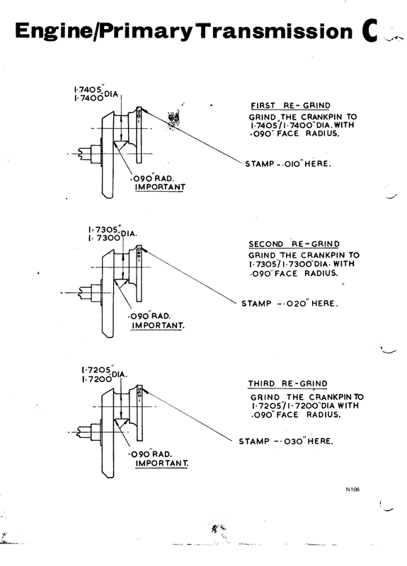

ET a écrit : ↑31 juil. 2024, 21:24
La source des infos dispo sur le manuel Usine
Dernière modification par ET le 31 juil. 2024, 21:57, modifié 1 fois.

Les congés sont également essentiels r=2,3mm
Trop petits, ça casse, trop gros, les coussinets risque de toucher
Et aussi super important, le congé qui relie la surface d'appui de la piste intérieure du roulement à la queue de vilebrequin.
Il doit être inspecté à la loupe ... il faut bien vérifier si aucun sagouin a déposé les pistes intérieures de roulement avec un burin , vu plusieurs fois ... la moindre marque de tournevis ou burin provoquera une amorce de rupture.

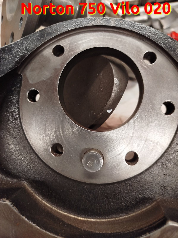

Pour dire que BDM n'avait pas tord par rapport au vilo, effectivement on fait attention au congé du maneton à l'extérieur et on oublie l'intérieur, ce n'est pas franchement rassurant quand on y regarde.
Il y a carrément une petite rainure circulaire que l'on distingue à peine mais que l'on sent bien avec le doigt, sinon on voit bien l'état de surface au fond, en fait il faudrait polir l'intérieur !
(Ce n'est pas le vilo de la 750)

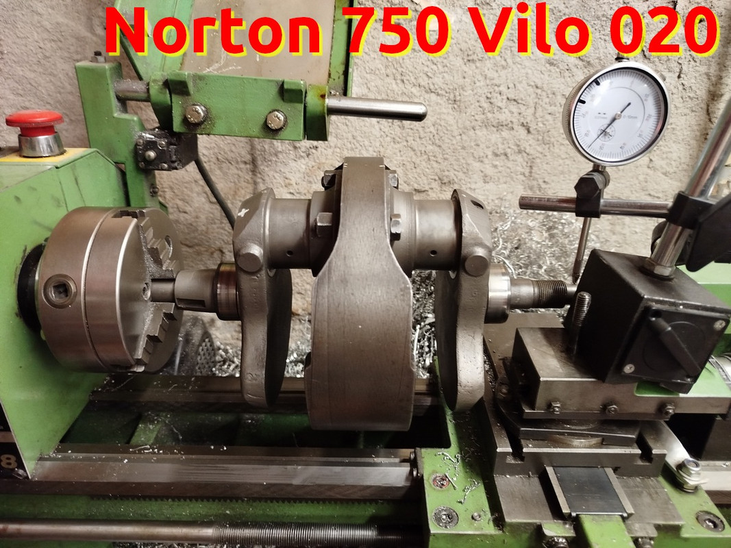

Démontage du vilo, j'ai hésité mais bon si je peux un peu améliorer le faux rond, on ne sait jamais...
Il faudra éviter que je fasse pire ! :mrgreen:
A l'intérieur c'est comme l'autre, usinage assez grossier, et la petite rainure au fond pour amorcer une rupture comme le dit BDM.
Je vais nettoyer au mieux les surfaces d'appui, à la brosse pour le volant moteur, peut-être surfacer à la main sur le marbre pour les manetons, à voir.
Pour vérifier si c'est mieux il me faudrait assembler avec des boulons provisoires à priori.
michelm
Messages : 2520
Localisation : 63 Puy de Dôme
Message non lu par michelm »
Nettoyage à la brosse métallique (sur perceuse) etc.
Les surfaces me semblent bien nettes maintenant.
Pareil pour les boulons et perçages.
Remontage avec serrage de 4 boulons seulement, 2 en haut 2 en bas, mesures et c'est pire qu'avant 0.05 mm et 0.12 mm ! :lol: :lol: :mrgreen: :mrgreen:
je serre un peu plus fort : aucune différence, probablement avec la surface d'appui qu'il y a, ce n'est pas le serrage qui va changer quelque chose.
Ça va être mes JO du vilo : Montage / mesures / démontage ou le lancer par la fenêtre !!! :lol:

J'ai repensé à ce que BDM (BeltDriveMan) écrivait : que les boulons etc n'étaient pas au bon diamètre et que chez Norton ils n'étaient pas capables de faire 3 perçages bien ajustés :lol:
et bien c'est vrai, j'ai mesuré les vis par exemple, elles font 7,87 à 7,88 mm, et les perçages manetons et volant central le forêt de 8 mm passe tranquille la plus souvent :shock:
Pour illustrer la précision des ajustements j'ai mis une vis dans le volant central et j'ai regardé le jeu à la tête en la poussant, pas loin de 0,1 à 0,2 mm en général.
Donc il y a seulement le pion central qui est vraiment ajusté le reste c'est au petit bonheur la chance, un hasard que l'on espère heureux !
Il faudrait un montage pas trop serré et ajuster au fur et à mesure, pour trouver le meilleur compromis...

Je me suis même amusé à mettre le vilo dans mon petit tour Emco, pour mesurer si je voyais un faux rond au niveau des roulements mais ce n'est pas significatif comme mesure.
Ce vilo est trop gros et lourd pour ce petit tour !
