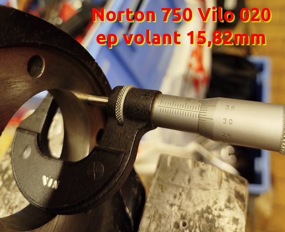

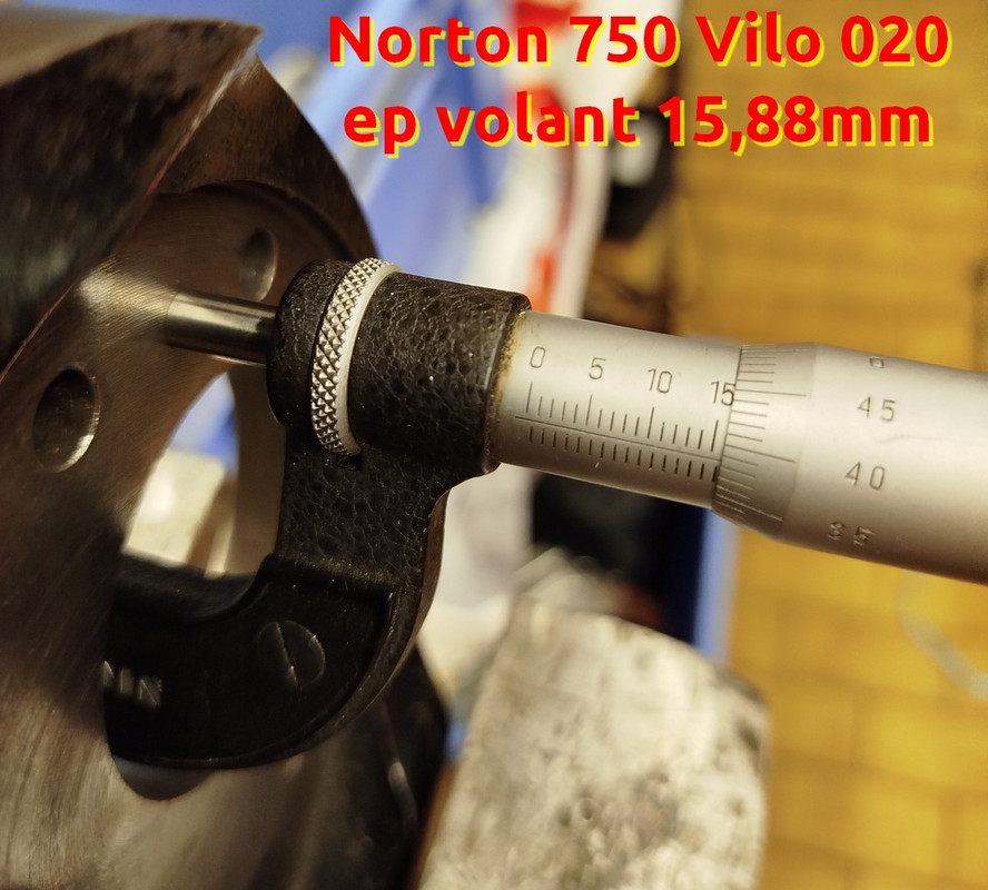

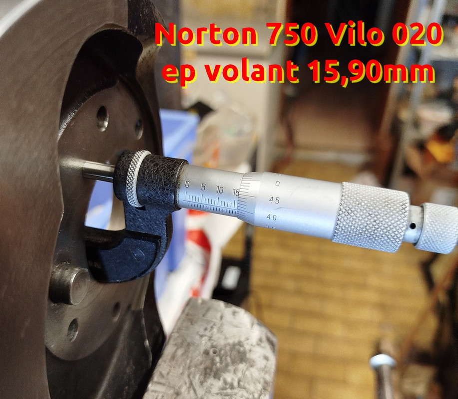

Comme ce n'était pas mieux je re-démonte (les JO du vilo c'est chez moi !) et je mesure l'épaisseur du volant central, des fois que...
Et bien oui l'épaisseur n'est pas constante et ça me semble bien correspondre au défaut que j'ai, enfin c'est dans la même direction, mais est-ce que c'est ça ?
Il faudrait que je mette un bout de clinquant de 5/100 mm à l'endroit où c'est le moins épais, ou un fil de cuivre que j'écrase au serrage, pour voir ce que ça fait au bout, ça me semble beaucoup en épaisseur.

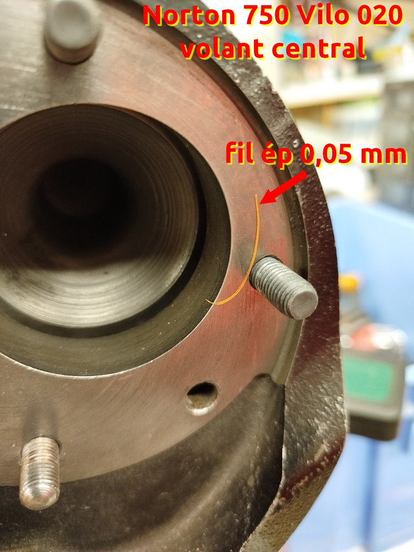

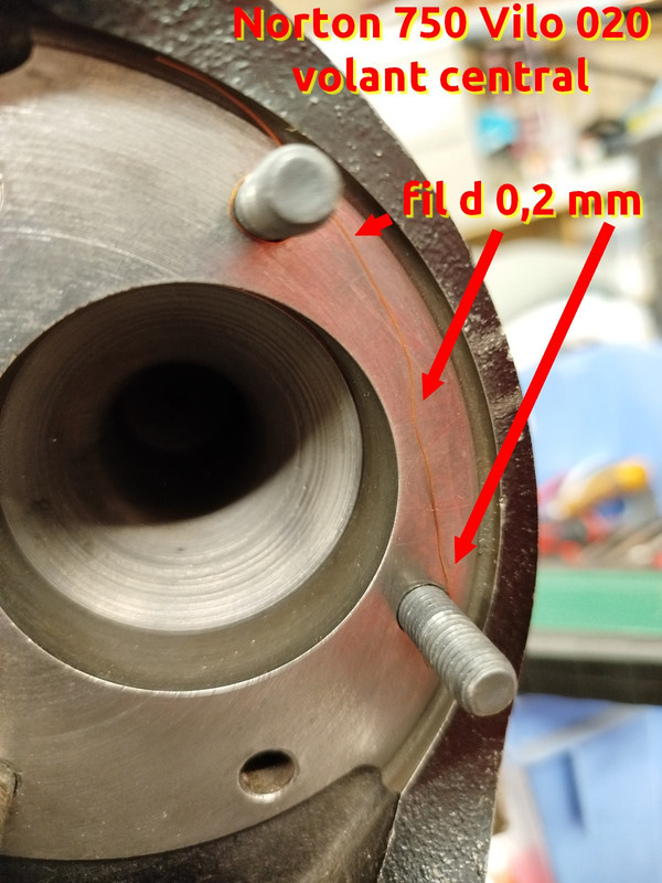

J'essaye avec du fil cuivre, 0,2 mm et 0,1 mm, en fait une fois serré il est aplati et fait 0,05 mm, mesure du faux-rond : pas sûr que ce soit meilleur ça tourne toujours à environ 0,1 mm coté alternateur. Je me demande si ça ne fait pas qu'aplatir le fil cuivre au serrage sans vraiment modifier la géométrie...
Il faudrait du clinquant ou un bout de cale d'épaisseur.

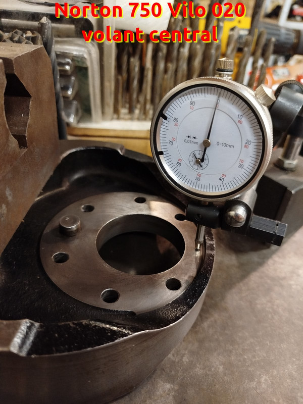

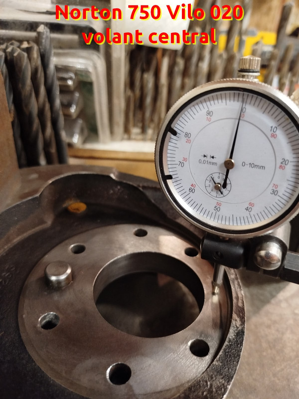

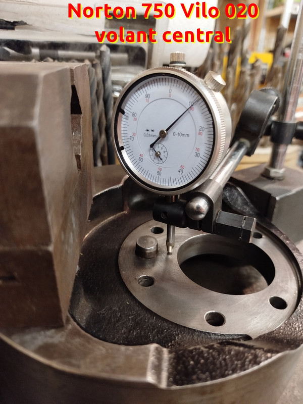

Mesure du volant central en le posant sur le marbre, la surface du contrepoids me semble une bonne référence, on pourrait le fixer à plat par cette large surface et surfacer les faces d'appui des manetons.
Ce n'est pas super précis, je balade le support magnétique et le comparateur à différents endroits, mais je retrouve bien un défaut de parallélisme des surfaces, si je retourne à l'endroit de départ je reviens à 0 sinon je recommence la mesure.
je mets donc un fil cuivre à l'endroit qui est le moins épais pour essayer de compenser
Avant serrage
Après serrage 5/100 mm

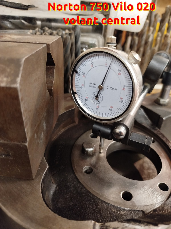

le volant central à plat sur le marbre, et le support magnétique avec comparateur je le déplace...
ici j'ai environ + 0,1 mm, je l'ai fait plusieurs fois
l'autre face
c'est mieux presque sans différence + 0,04 mm mais il y a de l'incertitude quand je déplace le comparateur
Avant serrage
l'autre face

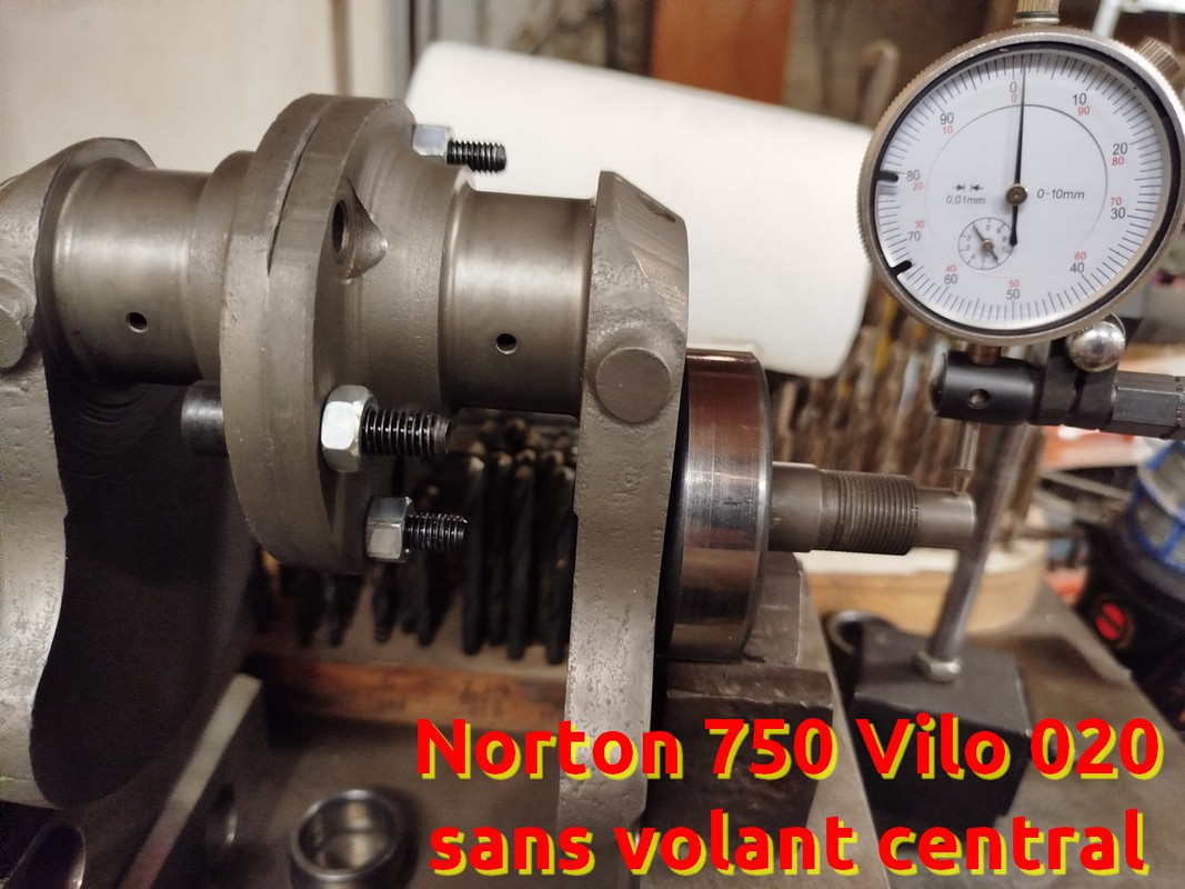

Pour valider, tu pourrais faire un assemblage à blanc sans la masse ... ça te donneras une idée.
La douille de centrage est bien concentrique avec l'axe de vilo, il suffit de trouve un bout de rond du bon ø pour simuler cette douille de centrage ...

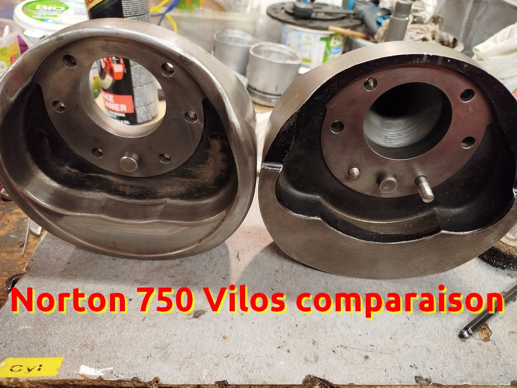

J'ai pris un autre vilo de 750 (celle qui m'avait servi pour faire les Promosport il y a bien longtemps) pour voir et le volant central n'a pas cette différence d'épaisseur, donc c'est effectivement un volant central du vendredi !
Il est un peu différent d'ailleurs.
E.T. oui j'ai pensé à assembler les 2 manetons sans volant central, et c'est quasiment pareil, enfin il faut que je regarde si ce n'est pas opposé au problème posé par le volant central mal usiné.

Comme j'ai aussi le vilo de ma 850MK3 (achetée neuve) dont une bielle avait cassé, qui m'avait servi pour faire un 920, bref qui a fait des km et a subi une grosse casse, et bien malgré la longueur supérieure il a moins de faux-rond. Je vais pouvoir la remonter aussi, enfin quand j'aurais un carter, ça ne court pas les rues, ça fait très longtemps que je regarde un carter d'occasion mais il faudra probablement penser à du neuf...
L'autre volant central de 750 a un rebord, ça n'irait pas sur le marbre, mais il est bon donc tout va bien. Je le garde pour une Norton "préparée"...
