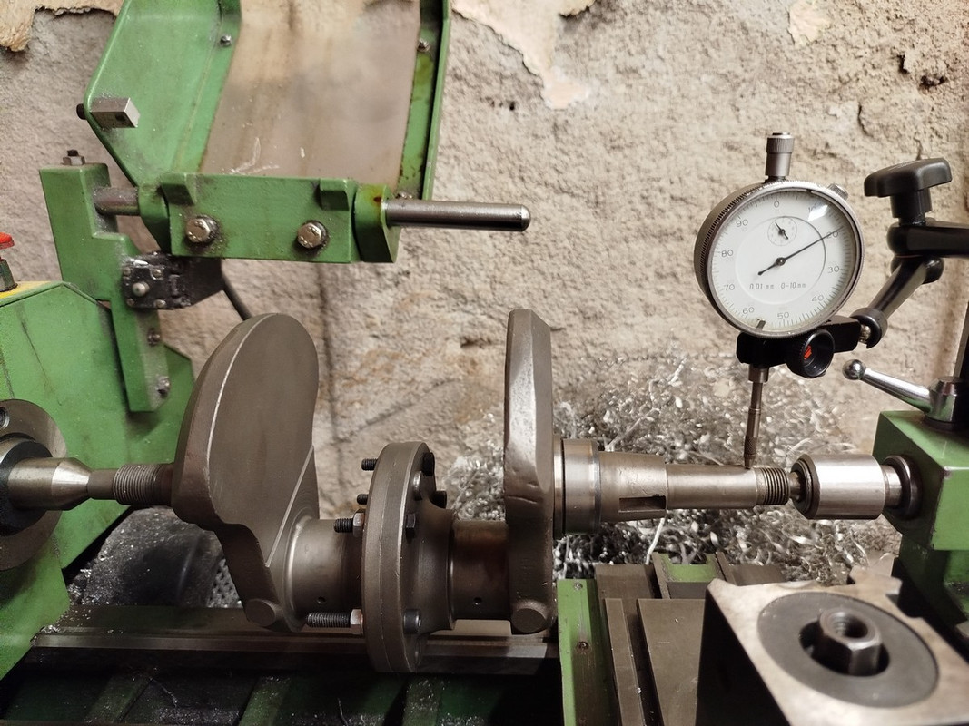

J'ai fait un essai avec le vilo (sans volant central) entre pointes sur le petit tour Emco, bof ça ne va pas bien, probablement les extractions de roulement avec appui sur les extrémités qui font que ce n'est plus vraiment une référence.
- michelm
- Messages : 2520
Entre pointes pas terrible, excentré aux extrémités de 0,1 à 0,2 mm, pas utilisable enfin pour moi.

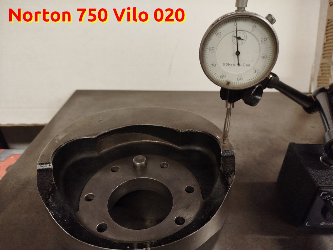

- michelm
- Messages : 2520
Le volant central n'a donc pas les surfaces bien parallèles, ce qui ne favorise pas le faux-rond, je regarde si les surfaces du volant peuvent servir de référence pour surfacer, bien sûr non !
Il n'y a rien de vraiment bien fait sur ce volant central, j'essaye un montage sur fraiseuse avec les moyens du bord donc limités
Il me faudrait des brides correctes, j'essaye avec des boulons et des vis qui vont dans les trous d'équilibrage d’origine.
Le problème c'est de le maintenir sur la table de la fraiseuse tout en permettant de fraiser les 2 surfaces si possible, une fois surfacé je pourrai le retourner et faire l'autre face avec une face d'appui correcte.
En plus des vés il me faudrait des brides etc et le mois d’août ce n’est pas l'idéal pour trouver du matériel !
Sur les bords c'est à 0, de chaque coté
et bien sûr au centre ce n'est plus à 0
donc sur la fraiseuse, j'utilise les trous (d'équilibrage) pour fixer avec des vis, à droite, les têtes portent sur l'embase de l'étau,
à gauche des brides improvisées sur les rebords, mais si je serre trop vite le volant bascule,
d’ailleurs les grandes surfaces d'appui du volant ne sont pas planes, une sorte de vé très aplati
ça serait trop facile sinon !
- michelm
- Messages : 2520
J'ai trouvé le montage correct pour bien mettre le volant central, calé sous le bord, mesure au comparateur pour être sûr qu'il reste bien à plat.
Et un peu trop présomptueux je fais une passe légère mais mal faite, la fraise n'est pas parfaitement positionnée malgré la vérification des graduations sur la tête, et j'ai un défaut de surface équivalent à avant !
J'aurais dû surfacer une pièce martyre pour vérifier l'état de surface avec cette fraise avant d'attaquer la bonne pièce.
Heureusement ce n'est que la partie sans importance du volant central, je réalise à quel point surfacer à l'endroit des manetons sera encore plus délicat (rebords tout autour).
Je me demande quel montage ils utilisaient à l'époque pour usiner ça...
Fraisage léger du volant
Une fois fini j'ai un défaut de planéité ! C'est raté !!
