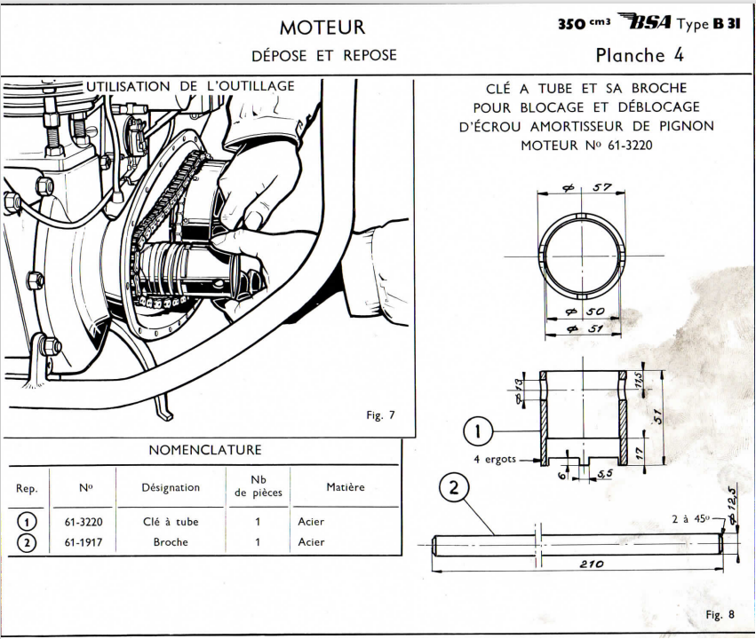

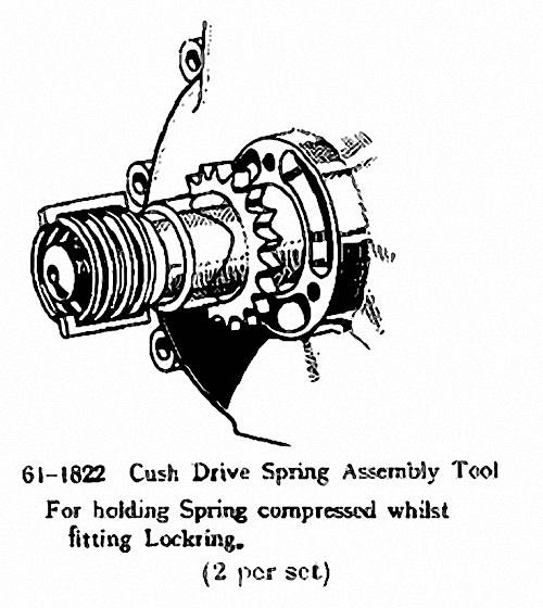

Jean Pierre.... merci pour les solutions mais ils ont changé ce montage plusieurs fois et je crains que si tu veux changer juste le ressort ça ne marche pas.jean-pierre a écrit : ↑13 janv. 2023, 08:35 il y a eu un outil mais
https://oldthumpers.files.wordpress.com ... -tools.pdf
Je devrais peut être tout changer : le pignon, le cush drive, le ressort. Il faut que les 3 éléments se marient.
J'ai eu du mal à trouver un cush drive.
Tout ça marche. Il faut juste que je comprime ce ressort.
Ça va se faire.
