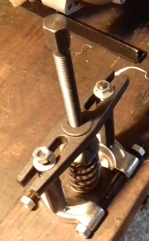

En utilisant un extracteur de roulement de ce type courant et empruntable :
mode opératoire possible :
dépose
desserrer de quelques tour l'écrou à créneaux et mettre en place l'extracteur ( les demi coquilles ) sur le ressort coté pignon. Les demi coquilles étant biseautées, elles doivent lors de leur serrage s'insérer entre le ressort et la pièce d'appui du ressort. l'autre côté serrer la vis de l'extracteur sur un martyre métallique - une pièce intercalaire en ferraille suffisamment costaud - en appuie sur l'écrou crénelé et et tourner l'ensemble en dévissant l'écrou. une fois démonté relâcher le ressort en dévissant l'extracteur.
remontage
opération inverse
facile à dire ...
dépose

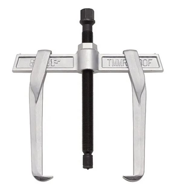

Je crois que je vais acheter un truc comme ça , pas celui là , c'est du SKF hors de prix. Mais une chinoiserie..... si je trouve dans les 40€. Et mode opératoire identique à ci dessus en allant mettre les griffes derrière le pignon.
Faut juste qu'il soit large (écartement des griffes réglable avec un max dans les 100mm)
Faut juste qu'il soit profond (longueur de tige 120mm)
Si vous en repérez un..... Comme ça je l'aurai chez moi.

Le systeme de Papyphil est bien pour demonter ,le remontage est (je crois )beaucoup moins evident (centrage et vissage de l'écrou sous tension )Si mes souvenirs sont exats (BSA mais av guerre )tu as la soie conique ,sur ce cone et claveté s'enmanche une piece (bearing cush drive )qont la partie lisse supporte le pignon 4 lobes et sur la partie cannelée la piece 4 lobes avec épaulement pour le rressort qui devrait arriver au bout du filetage (ou dépasser un peu )donc tu devrais avoir la place pour un ecrou avec epauleement etaprés mettrre aussi le contre ecrou.ou alors ton bbearing cush drive ne va pas jusqu'au bout (cone ou clavette )ou tu n'as pas le bon ressort .

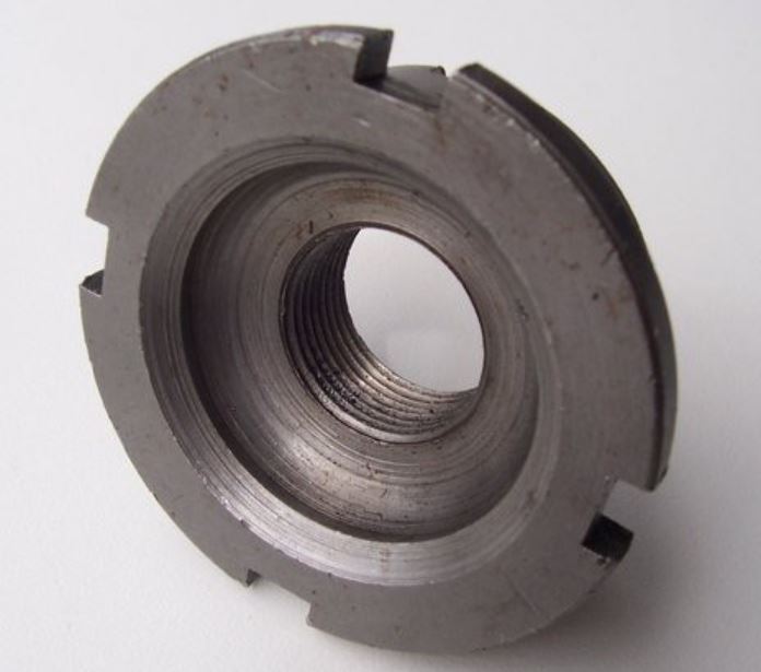

Ramon, tu dois avoir raison.... il y a 2 écrous différents et je ne dois pas avoir le bon :
..... et celui que j'ai :
Je vais commander le premier, c'est pas la ruine et je vais voir ce que ça donne . Mais sur les photos on voit que ça rattrape les 3mm.
Par contre Ramon, la soie est cylindrique et le "bearing cush drive" est assujetti à l'arbre par des cannelures:
Pachi, on verra avec le nouvel écrou ce que ça donne le dégagement des lobes sur 360°

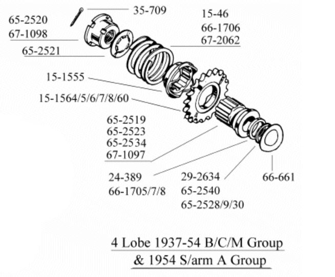

Elmo, ton ecrou semble etre du groupe: "2 lobe All Models 1955-63 Except when alternator fitted", pendant que celle que tu vas acheter semble etre du group "4 Lobe 1954 Swinging Arm A Group, 1937-54 B/C/M Group". Dans les eux cas pour un carter primaire avec une chaîne simple.
Maintenant je comprends tes doutes, surtout quand j'ai lis ça:
The pre-unit plunger and rigid A group uses a duplex chain sprocket, the first year of the swinging arm models used a 4 lobe shock absorber changing in 1955 to a 2 lobe one. The pre-unit singles all used the 4 lobe one up to 1954 and then a 2 lobe one, except the C group which dropped the shock absorber entirely in 1953 when an alternator was fitted. The B and M group did likewise when they gained alternators.
Any sprocket from the relevant section can be fitted; the listings are to show the original application. Overall gearing was usually altered by changing the engine sprocket.
PS: ta moto est juste de 1955, c'est vraie? Le part list pour ta moto est trop compliqué, mais je pense que l’écrou que tu as acheté, malgré qu'elle en soit du groupe avec 2 lobules, c'est la bonne, en principe on devrait d'avoir le même long les pièces, tant de 2 ou de 4 lobules.

le moteur est de 1954. J'ai réussi à trouver tous les éléments de l'assemblage du "shock absorber" de 1954. Chez Draganfly et chez De Groot.
Je vais essayer l'écrou que je montrais et on verra si avec 2 lobes ça peut fonctionner.... je vous tiens au courant.
Je fais des suppositions : Peut être qu'ils sont passés du 2 lobes au 4 lobes pour diminuer le débattement nécessaire (moins de débattement avec 4 lobes. Ce n'est qu'un supposition.

Le part list pour ta moto est trop compliqué, mais je pense que l’écrou que tu as acheté, malgré qu'elle en soit du groupe avec 2 lobules, c'est la bonne, en principe on devrait d'avoir le même long les pièces, tant de 2 ou de 4 lobules et seulement serait le ressort différent. Sur le schéma ressemble avoir une différence d’épaisseur des fils du ressort d'un et de l'autre groupe. Mais bon, c'est un schema et surement ce que j'ai vu c'etait ce que je recherchais.
Tu as une moto du même année de la transition d'un kit de 2 a 4 lobules et a manque de connaissances tout n'est plus que de suppositions.

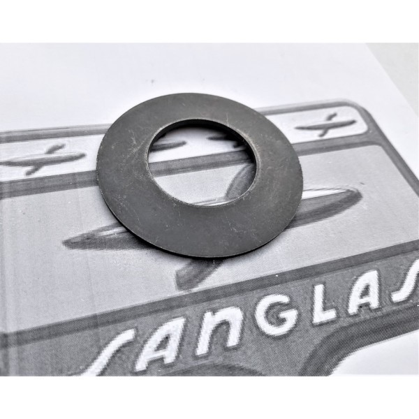

Je vais te faire un commentaire. En cas de rater avec la nouvelle écrou rien est perdu et il y a encore plusieurs options.
Comme aux années 80 la sidérurgique avait avance beaucoup avec les alliages en acier, on avait décidé remplacer le ressort par rondelles flexibles concaves, placées l'une a l’inverse de l'autre avec une petite pression.
L'ensemble des rondelles occupait tout le long de l'ancien ressort et permettaient une petite flexibilité pour protéger un fort coup de puissance de couple dans les fortes accélération ou decelerations sans se déformer les rondelles. Avec un serrage ou grippage du piston les rondelles se déformaient complètement en réduisant le long de l'ensemble le juste pour libérer les lobules et pour que le vilo tournait sans charge. Le reste de l'ensemble du amortisseur restait pareil sans rien changer, sauf l’écrou
Comme les rondelles n'étaient pas chères, l'habituel c'était emporter un jeu de rondelles en cas ou .
