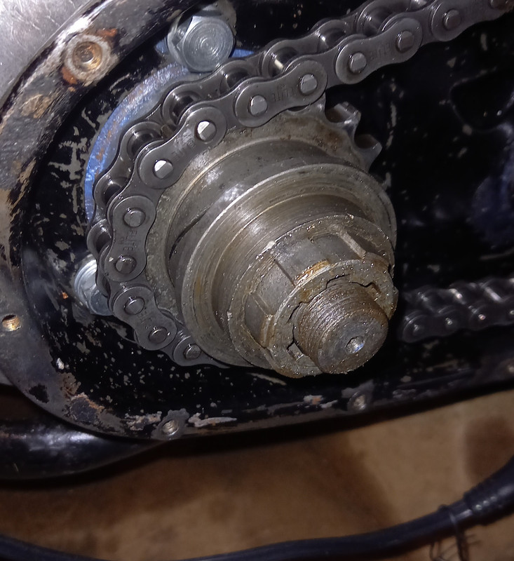

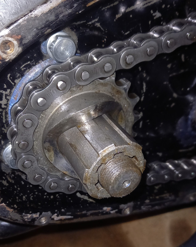

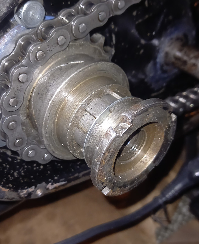

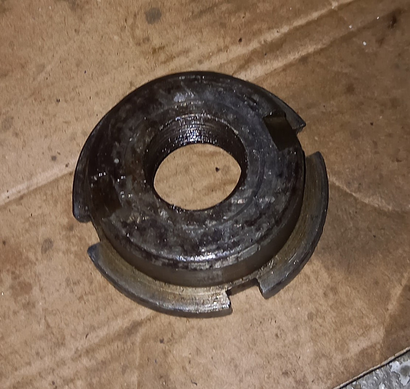

Il y a effectivement un problème. Pachi tu avais raison :
L'empilage est comme ça :
On enfile le bearing cush drive sur les cannelures de l'arbre. Et le pignon qui tourne fou dessus :
Ensuite on enfile le cush drive dans les cannelures du bearing cush drive :
Ensuite on prend la rondelle d'arrêt qui a des griffes qui viennent s'enfiler sur les cannelures du bearing cush drive :
Comme ça :
Ensuite on enfile le ressort mais là on ne va pas le mettre pour qu'on y voit clair , alors on monte l'écrou
Si j'ai bien compris il doit serrer la rondelle d'arrêt sinon celle ci ne sert à rien. Comme ça :
Entre l'épaulement du cush drive et l'épaulement de l'écrou on a l'espace pour le ressort et entre les faces intérieures du cush drive et de l'écrou on a le débattement maximum du cush drive.
Or si on met le cush drive en butée sur l'écrou, les lobes ne peuvent pas passer :
Donc ça ne peut pas marcher comme ça.
Avec le recul de l'épaulement de l'écrou version 1954 :
L'espace pour le ressort devrait augmenter mais le débattement du cush drive ne va pas changer, lui et je ne crois pas que ça ira mieux. On va voir mais je crains qu'il ne faille passer à la version 1954. avec un pignon à 4 lobes moins haut (et pareil pour le cush drive) il devrait y avoir besoin de moins de débattement du cush drive.
Vos avis????

Alors là Elmo, je ne suis pas sûr de ton raisonnement. J'ai toujours compris que ce système est conçu pour absorber le couple moteur,
pas pour en faire une roue libre.
Tu penses que ce système débraye (provisoirement) la transmission primaire ? Si c'était le cas, le pignon libre du cush drive ne devrait-il pas être monté
sur roulement ou bague ajustée ?

c'est un amortisseur de transmission ,par la suite cela a été dans la noix d’embrayage

Sur un effort important (un à-coup, par exemple : le câble d'embrayage qui casse au feu rouge en position débrayé) les lobes du cush drive montent sur ceux du pignons en comprimant le ressort. Celui ci force sur le cush drive qui se remet en place avec le pignon. L'à-coup a été "absorbé" sans dégâts.
Si on arrive à faire un à-coup tel qu'on arrive aux sommets de lobes et qu'on ne peut pas le passer , on risque la casse soit du pignon, soit du vilo, soit du ressort, soit de l'écrou ... je ne sais pas lequel mais il faudra bien que quelque chose casse.

Et quand tu accélérés au démarrage au feu vert çà patine
C'est pour amortir les à coups dans la transmission pas un débrayage automatique de sécurité

Donc pour vous , ça ne risque rien que les lobes ne puissent pas passer l'un sur l'autre.... De toute façon sur l'ancien moteur, les espaces étaient les mêmes : espace du débattement et espace pour le ressort.
Donc faut croire que ça ne gêne pas. Je suis étonné mais c'est pas la première fois

Comme sur la T140 d'ailleurs et c'est vrai qu'il y a une limite à la compression des caoutchoucs.... donc OK!

Sur l'écrou type 1954 le recul semble plus important : as tu ses dimensions ? Si l'écrou est plus profond, les lobes des deux plateaux pourront glisser et le mécanisme pourra fonctionner, sous réserve que l'ensemble passe au niveau du carter de transmission primaire. Il sera toujours possible d'intercaler une rondelle plus ou moins épaisse pour affiner la pression du ressort.

Oui l'écrou de 1954 laissera plus de place au ressort ( qui change lui aussi en 1954) mais le débattement du cush drive reste le même SAUF si le cush drive bearing de 1954 est plus long (ça je ne sais pas) auquel cas la place pour le débattement sera plus important. Mais si c'est la même longueur alors comme l'écrou vient se visser jusqu'au cush drive bearing, le débattement reste le même (celui de la photo) .Papyphil 16 a écrit : ↑16 janv. 2023, 21:01Bonsoir,elmo a écrit : ↑16 janv. 2023, 19:40 Donc pour vous , ça ne risque rien que les lobes ne puissent pas passer l'un sur l'autre.... De toute façon sur l'ancien moteur, les espaces étaient les mêmes : espace du débattement et espace pour le ressort.
Donc faut croire que ça ne gêne pas. Je suis étonné mais c'est pas la première fois![]()
histoire d'amener mon petit grain de sel, je crois que les deux systèmes "amortisseur de transmission" et "limiteur de couple" ont chacun leur utilité. Le premier va gommer les à-coups liés à la transmission, alors le deuxième va protéger la mécanique. Il serait dommage de s'en passer (avis personnel). Certaines motos ont l'un ou l'autre d'autre les deux !
Alors, moi j'ai tendance à penser que comme BSA est passé de 2 lobes à 4 lobes moins hauts c'est pour permettre que les lobes puissent passer l'un sur l'autre au cas ou l'à-coup dans la transmission est très important. Maintenant, j'ai peut être tort et on peut aussi penser qu'avec 2 lobes hauts il n'y a aucun cas où passer un lobe par dessus l'autre n'arrive... jamais. Et le montage sur l'ancien moteur laisse penser que les ingénieurs ont préféré tendre très fort le ressort pour qu'on atteigne jamais la limite. Je ne sais pas.
Mais c'est un amortisseur de couple, ça c'est sûr. Pas un limiteur à mon avis, si on embraye doucement les lobes restent en place et on peut appliquer progressivement n’importe quel couple dont la B31 est capable.
Rouge = espace pour le ressort Vert = débattement maximal disponible pour le déplacement du cush drive
