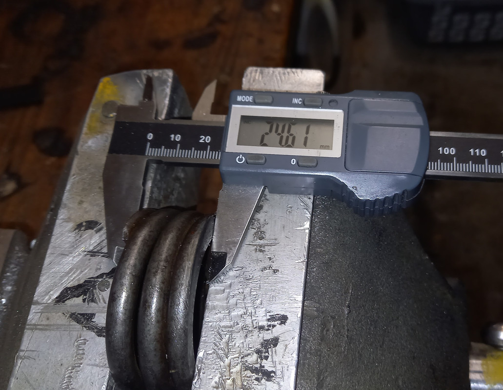

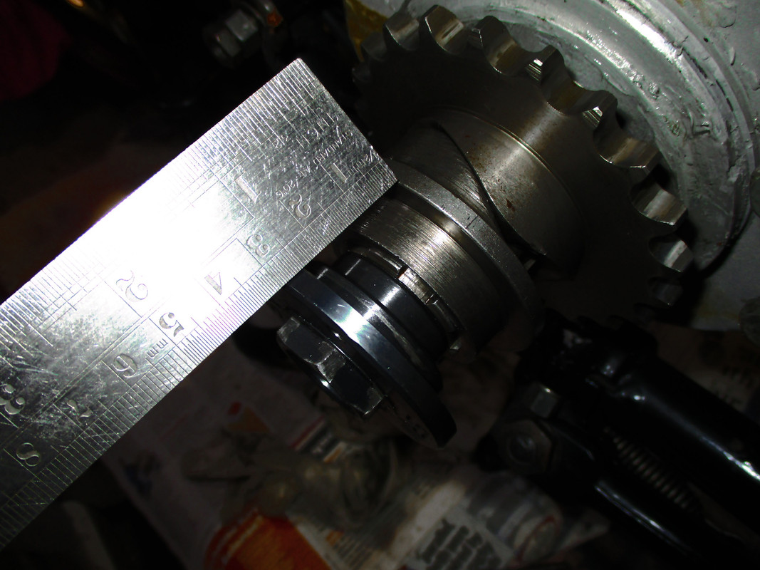

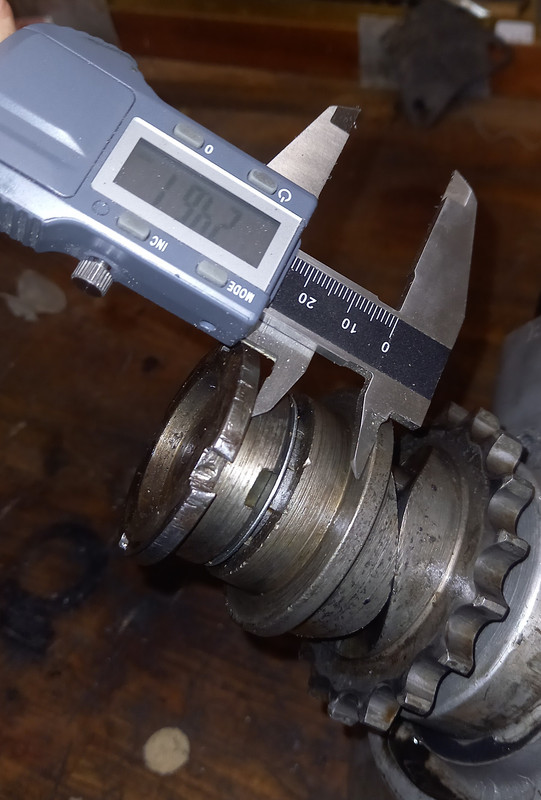

Pachi m'a passé un lien vers un forum BSA (BSAownersclub.com) où effectivement , Papyphil , ils évoquent le fait qu'on arrive à la compression du ressort spires jointives avant que les lobes du cush drive passent par dessus les lobes du pignon.
Et.............. mesures prises :
Ressort spires jointives à l'étau :
Position du cush drive quand le ressort est spires jointives :
On voit bien que le basculement des lobes n'est pas possible quelque soit le choc que reçoit l'ensemble.

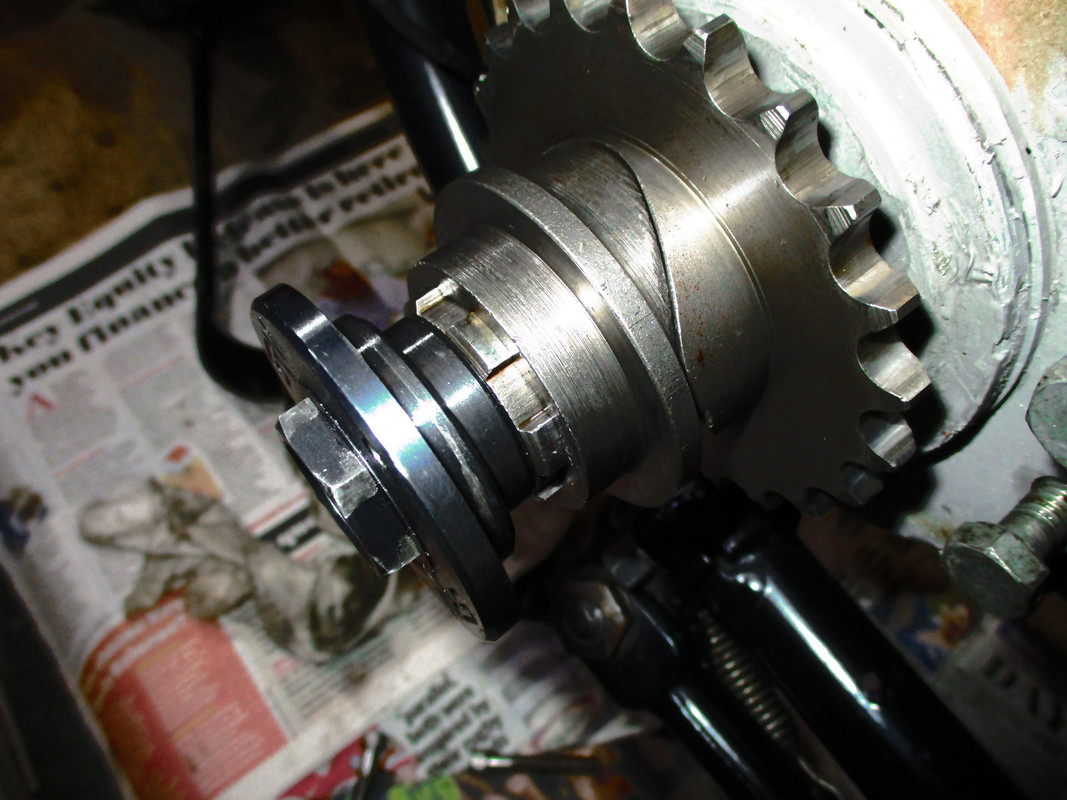

Sur le forum BSA dont on parle ci-dessus, ils ont mis des photos avec l'écrou SRM qui augmente l'espace de déplacement du cush drive et permettrait , lui , le basculement des lobes, mais on arrive de toutes façons au ressort spires jointives avant le basculement (3ème photo) :
Donc, on peut penser que les ingénieurs ont prévu un ressort costaud et que le basculement n'est pas prévu.
Donc :
Il faut serrer l'écrou à 60/65 lbs ft ou 9 kg m, mettre la rondelle frein, replier celle ci dans les encoches de l'écrou et oublier tout ça.
La question qui vient est : Si je fais un mix en ne montant que l'écrou de la version 1954, je vais avoir plus d'espace pour le ressort qui aura une force de rappel moins élevée et je risque de foutre la m...e.
Ou alors il faut monter la version 1954 de tout l'empilage, pas une partie 1954 avec une partie d'avant 54.
Ouf, on y arrive.....

The pre-unit plunger and rigid A group uses a duplex chain sprocket, the first year of the swinging arm models used a 4 lobe shock absorber changing in 1955 to a 2 lobe one. The pre-unit singles all used the 4 lobe one up to 1954 and then a 2 lobe one, except the C group which dropped the shock absorber entirely in 1953 when an alternator was fitted. The B and M group did likewise when they gained alternators.
Any sprocket from the relevant section can be fitted; the listings are to show the original application. Overall gearing was usually altered by changing the engine sprocket.
