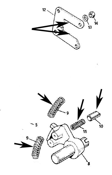

Tu veux dire que le sélecteur reste en bas dans la position pour mettre la 1ère?
Ou il revient au "neutre"
C'est sans doute un problème de sélection, vérifie le TRES bon état de tout ce que j'ai marqué d'une flèche et le graissage de tout ça.
Fais gaffe en démontant les petits doigts avec le haut biseauté qui ont la fâcheuse habitude d'aller visiter l'atelier , poussés par leurs ressorts

j'avais déja changé ces pièces pensant qu' elles étaient en cause mais pas du tout

par contre la pièces 12 je ne l'ai pas changé. quel est le probleme eventuel de celle ci

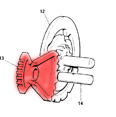

C'est peut être un problème avec le quadrant?????
Est il bien indexé? Peux tu passer toutes les vitesses (en les montant et en les descendant) en l'actionnant avec un tournevis?
En s'aidant du bord du carter on y arrive.
Je te parle de cette pièce là :
Il faut que les rampes de cette pièce soient nickel ainsi que le bord de ces lames (je ne sais pas comment appeler ça)

T'as remonté la pièce 12 à l'envers.

Si le "quadrant" est bien positionné par rapport au "plateau à came" toutes les vitesses passeront. Alors, le problème pourrait venir de la plaque fixe qui "actionne" les cliquets, qui est peut-être montée à l'envers ... le biseau monté du mauvais côté ...
