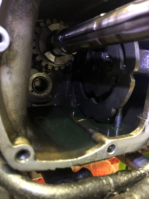

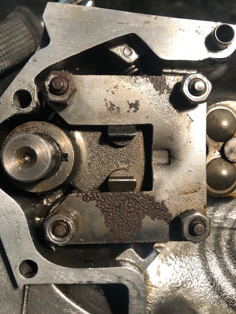

voici des news, j'ai tout démonté et vérifié en détail chaque pièce;
le problème est survenu soudainement sans démontage de ma part. j'ai d'abord cru à un problème d'embrayage (changement de la tige et butée) , j'ai ensuite changé les pièces biseautés et les ressorts. sans succès
pour le reste, aucune pièce n'est abimée ou bloquée
les pièces 12 et 13 sont en bon état.
mais je vais revérifier en détail le quadran pour voir s'il n'est pas marqué
je vais faire un remontage à blanc et tester
par contre le verrouillage est effectivement à lame et je me souviens il y a 20 ans (et oui j'ai cette moto depuis 30 ans!!!) que j'avais BEAUCOUP galéré pour le remontage donc je suis preneur de vos astuces.
je vous tiens au courant dans la semaine de la suite

Pour la boîte à verrouillage par lame, il faut, comme l' a indiqué Jean-Pierre, positionner le quadrant sur la 4ème.
S' assurer également que les deux lames qui constituent le ressort soient intacts.
Messages : 2859
Re: les vitesses ne passent plus!!!
Si tu dois remplacer le ressort à lame, il n'est pas si facile à trouver et je crois (à vérifier) que ce n'est pas le même entre boîte 4 et boîte 5. J'ai un copain qui a une T120 de 70, il avait le ressort à lame, mais encore aussi l'emplacement fileté pour le doigt.

tu m'étonnes qu'ils ont remplacé le ressort à lame car tu as une chance sur 3 de te planter au remontage. a l'inverse du bonhomme!!!!
au fait pour le remontage jean pierre tu me conseilles de me mettre en 4 eme vitesses mais j'ai une boite 5 vitesses du coup c'est aussi la 4eme?

Oui, c' est le même principe, car en refermant le carter, la lame-ressort pousse sur la came plate et la fait tourner...
