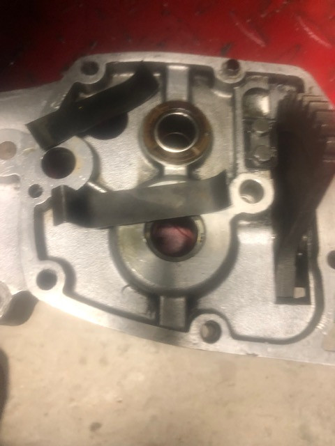

bon les amis la suite de la boite.
j'ai absolument tout démonté et cherché la moindre pièces abimées ou rayées puis en manipulant les ressorts pour vérifier leurs flexibilités, ben ils me sont restés dans la main!!!!
je suis presque content d'avoir une pièce cassée ca m'intrigue moins même si je ne comprend pas pourquoi cela bloqué les vitesses!!!?
en tout cas je commande les pièces et vous raconterais la suite
a bientôt et encore merci

J'espère que tu trouveras le ressort à lame...ça n'a pas l'air de courir les rues, surtout pour les boites 5 !

Fred, si tu veux et si tu ne trouves pas la lame ressort. Envoie moi les restes de la tienne par la poste et je demande au fabricant de ressorts à côté de chez moi s'il peut la reproduire.
On vient de faire comme ça pour un gars du MAC, qui semble très content du résultat (pour des ressorts hélicoïdaux)

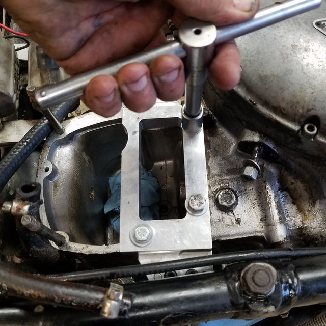

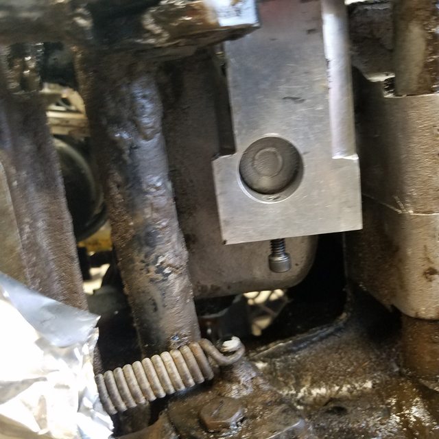

je viens de trouver ce post. le gars monte le bonhomme de verrouillage avec une outil particulier
https://www.britbike.com/forums/ubbthre ... s/750642/1
qui a deja fait faire ce montage. Franck tu disais l'avoir fait!! comment ?

Salut Fred
Bien sûr il faut tout sortir Vilo etc…
C’est Bruno P qui me l’a fait il utilise un vieux carter de t140 comme guide. Il faut donner la feuille de vigne.
En utilisation l’agrément est énorme

je t'avoue que le démontage total ne m'attire pas du tout pour le moment. peut être lors d'une prochaine réfection.
en attendant c'est cet outil dont je parlais dans le message plus haut. tu n'a même pas besoin de sortir le moteur du cadre!!!!! mais ou trouver cet outil????
