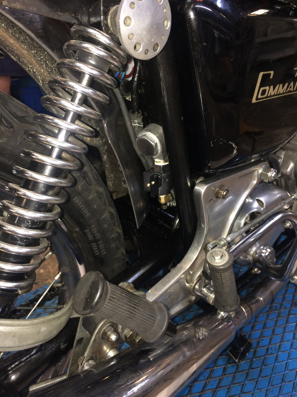

FB21 a écrit : 26 août 2022, 09:27 Le robinet proposé par Kingpin Component me semble être ce qui se fait de mieux dans le genre.
https://kingpincomponents.co.uk/oil-tap ... out-switch
En tout cas c'est mon choix.
Le mien est plus ancien donc un peu différent.
La mise à la masse n'est supprimé que si le robinet est complètement ouvert.
Attention aux réservoir alu montés sur caoutchouc : il faut rajouter une tresse de masse.
Enfin chacun fait comme il veut...
François
C'est la meme que j'ai monté sur Juliana avec un banjo fait a propos pour s'adapter au réservoir d'huile de ma Norton Commando en remplaçant le banjo d'origine et qui sert aussi de fixation.
a gauche le modele qui coupe la masse et qui doit être monté avec le support d'un relais (parfait pour un allumage électronique), et a droit le modèle qui coupe le pole actif pour être monte avec un allumage par rupteurs.
Cette robinet antisumping et anti-oubli c'est un magnifique solution et dans mon cas l'endroit élu pour son montage c'est parfait pour son accessibilité et pour sa magnifique fixation.
La seule chose en contre c'est la mauvaise qualité de l'interrupteur intérieur qu'incorpore(qui n'est pas fait expres sinon qu'il s'agit d'un interrupteur générique prix directement des disponibles dans le marché),et la mauvaise conception de la boite intérieure qui loge l'interrupteur ce qui fait qu'avec les vibrations l'interrupteur bouge dedans et dont bouton d’actionnement (qui n'est pas de bonne qualité), se bloque de parfois pour avoir eu un petit et pratiquement méprisable déplacement dans son logement .
Heureusement comme j'ai dit avant on peut trouver des interrupteurs de meilleur qualité et qui s’adaptent mieux au logement intérieur de l'ensemble antisumping Kingpinon et j'ai pu arrêter les faux contacts occasionnels.

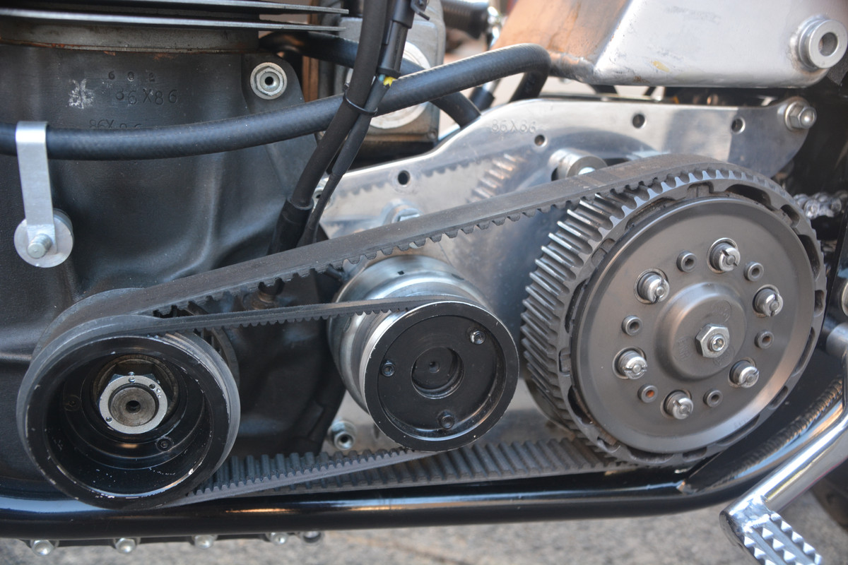

Pour Jean-Marc (pas Thibaut !) : des photos avec plus de détails sur la poulie double du primaire et l'entrainement de l'alternateur.

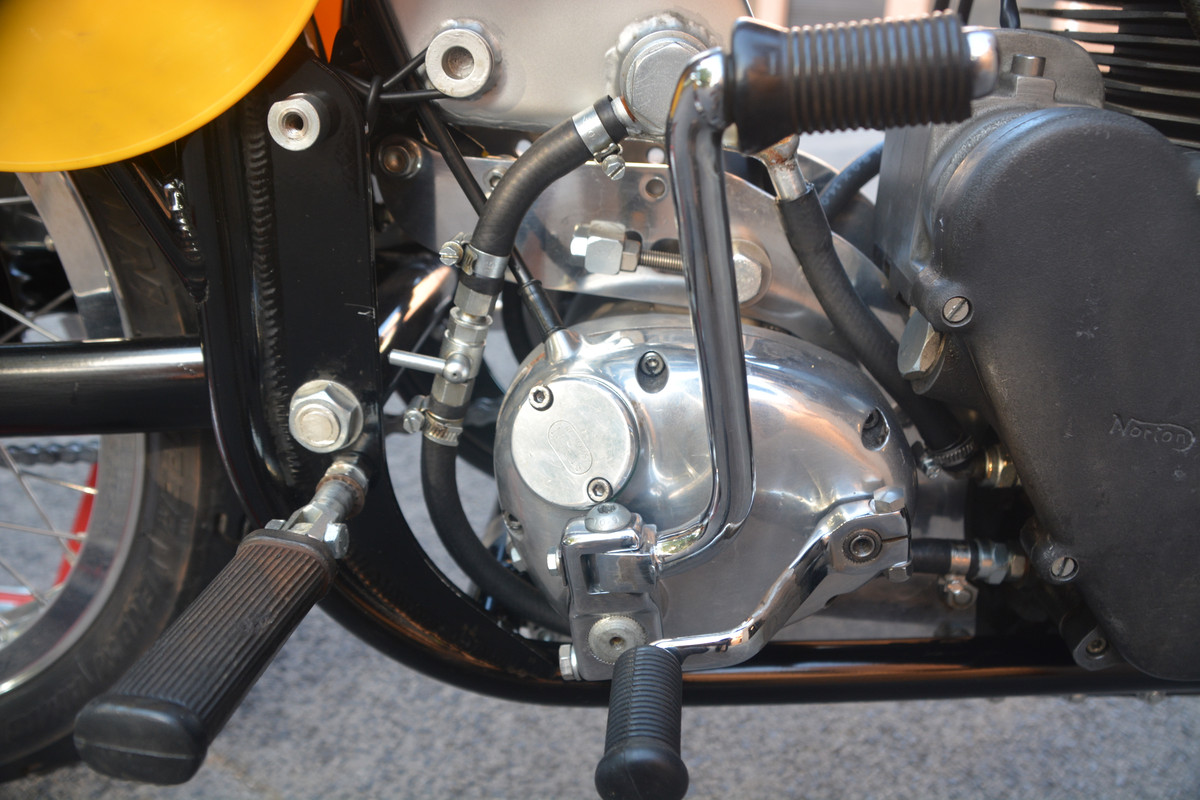

Concernant le sélecteur, j'ai opté pour un modèle raccourci et retourné, pour ne pas me mélanger les pinceaux entre la MK3, la Seeley avec renvoi mais inversé, et la Manx.
