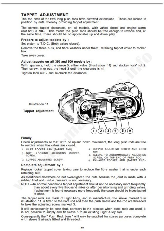

J'ai besoin d'une confirmation, étant totalement nul en anglais.
Je pense avoir compris que le jeu au culbuteurs devait être nul moteur chaud... Vous confirmez ? ... Cela me parait assez bizarre.

reglage des culbus , moteur froid, les tiges doivent juste tourner gras sans jeu

Et bien je suis un peu perdu, entre mettre du jeu (merci pour l'explicatif de "jean paul"), ne pas en mettre à froid, et ne pas en mettre à chaud.....
Je trouverais plus logique mécaniquement de mettre du jeu, mais.........
Je viens de télécharger la RT de l'AJS de 56 (on peut sélectionner du texte) .
Page concernant le jeu aux soupapes

Ayant eut des monos Ajs ou Matchless, pour leur entretien je préférais la méthode de Jean Paul réglage à froid tu fais cela calmement et tu ne brûle pas les doigts. La méthode à chaud, c'est qu'il faut faire vite pour enlever le réservoir et le cache culbuteurs.

Bien, j'ai fait un réglage "mixte" :alain 41 a écrit : ↑13 mars 2024, 12:16 Ayant eut des monos Ajs ou Matchless, pour leur entretien je préférais la méthode de Jean Paul réglage à froid tu fais cela calmement et tu ne brûle pas les doigts. La méthode à chaud, c'est qu'il faut faire vite pour enlever le réservoir et le cache culbuteurs.
Ceci est mon avis personnel du à l'expérience
A chaud, avec un "soupçon" de jeu (resserré d'un huitième de tour).
Chauffe du moteur avec vis réservoir enlevées pour ne pas top perdre en température.
Pas très évident pour être précis au resserrage du contre écrou..... Il faudrait avoir "trois mains" une pour immobiliser la tige, une pour la vis et une pour serrer le contre écrou.
Un petit test sur une trentaine de Km, et cela me semble correct.
Je revérifierai après avoir fait une centaine de kilomètres
