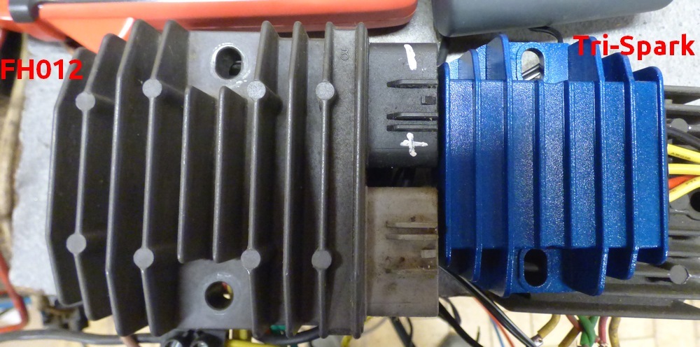

Comme on m'a aimablement prêté un redresseur régulateur (RR) Tri-Spark à MosFet, me voilà parti à faire une comparaison avec ce que j'ai !

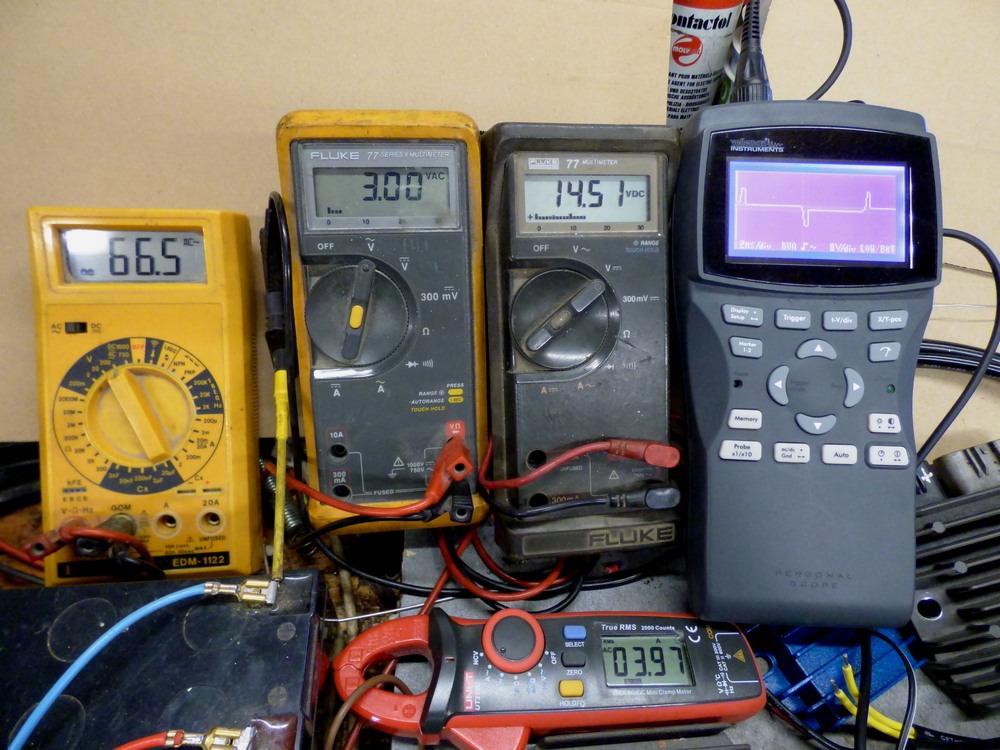

Le montage est sur établi, une source (un Rhéotor de 0 à 220 V), 2 résistances de puissance (33 Ω en // donc 16,5 Ω) pour limiter le courant.
Je vais essayer de ne pas cramer le Tri-Spark !
Une batterie AGM 12 V (environ 10 Ah).
Un voltmètre pour mesurer la tension alternative de la source, avant les résistances.
Un voltmètre pour mesurer la tension alternative aux bornes du RR.
Un voltmètre pour mesurer la tension continue de la batterie et de la sortie du RR.
Un petit oscilloscope sur l'entrée du RR pour voir quand il régule : la tension alternative s'écroule.

D'abord la taille, le Tri-Spark est vraiment petit, plus facile à caser, mais j'avoue que le FH me paraît plus "sérieux", mais c'est vrai qu'il doit fonctionner avec des alternateurs 2 fois plus puissants.
Le Tri-Spark a des fils bien isolés avec de la gaine 105°C, évidemment le FH n'en a pas besoin.

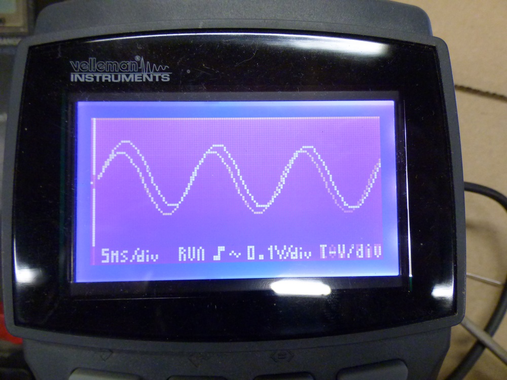

On voit à l'oscilloscope les pics de commutation quand il régule à fond, c'est coté alternatif en entrée du RR donc coté alternateur.

Le Tri-Spark, là on voit bien que c'est un MosFet, la tension en entrée est très basse, il régule bien. A l'oscilloscope on voit qu'il n'y a plus les pics de commutation.

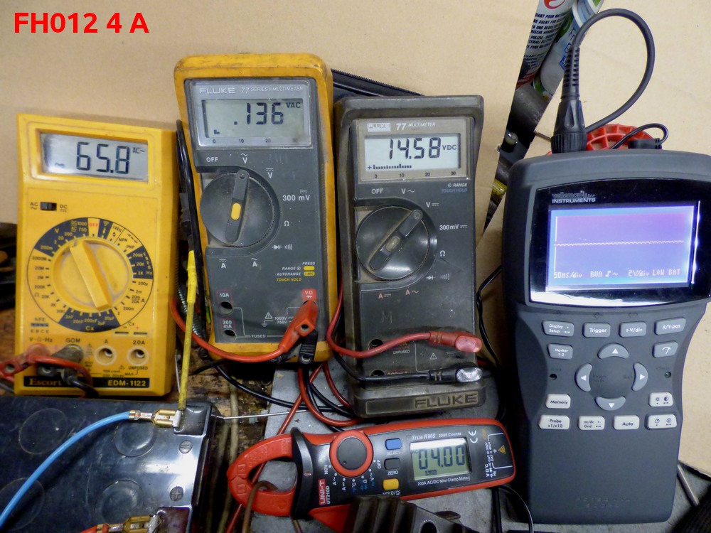

Et le Shindengen FH012AA, on voit aussi que c'est un MosFet et la tension est encore plus basse, donc pertes encore plus faibles. Il est vrai qu'il est prévu pour une puissance bien supérieure.
Je fais un essai jusqu'à 5 A, c'est tout bon. Même à 5 A la tension à ses bornes est 2 fois plus faible que le Tri-Spark.

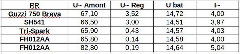

Tableau des résultats ;
Le premier va dissiper (dans ces conditions de mesures) environ
4 A x 3,5 V = 14 W
le FH
4 A x 0,14 V = 0,56 W
25 fois moins !
Bon ce n'est pas une tension continue, mais de l'alternatif bien déformé, donc ça demanderait des mesures et calculs plus justes, mais c'est pour donner un ordre d'idée.

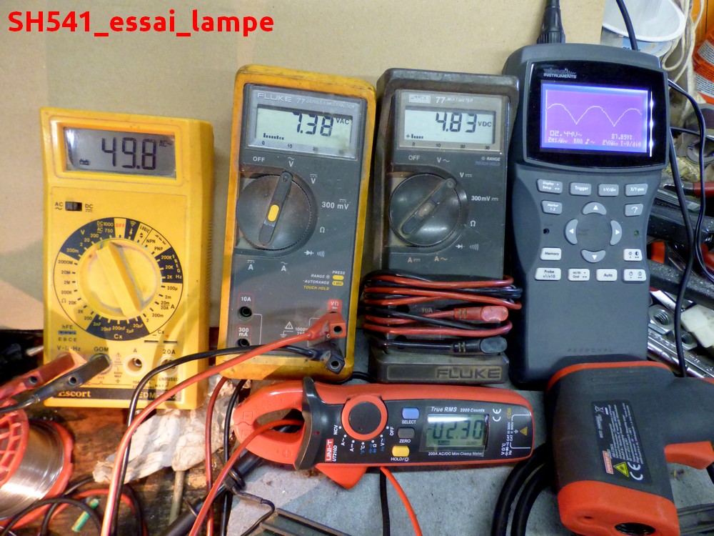

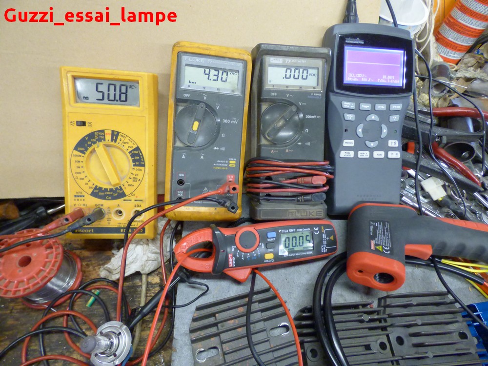

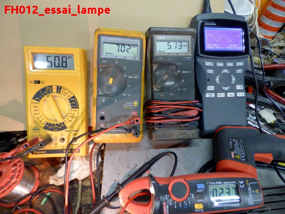

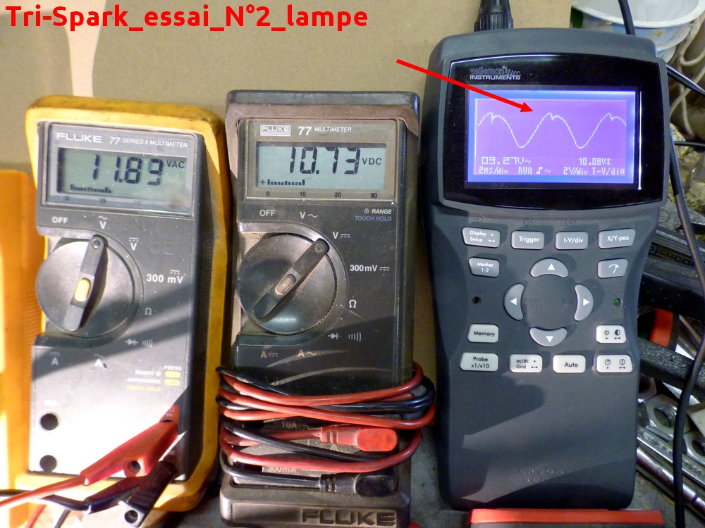

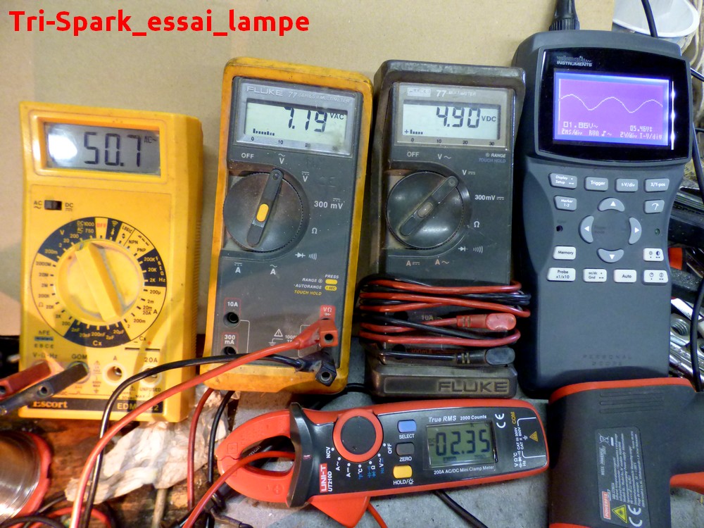

Un dernier essai, cette fois pas de batterie en sortie mais une ampoule de phare H7 55W.
Ça serait donc un fonctionnement sans batterie.
Le premier RR de Guzzi, ne fonctionne pas ! Comme ça c'est réglé.
Le RR SH541 fonctionne. Mais bon la tension est pulsée, aucun filtrage, si j'essaye de monter plus haut je n'ai pas 12 V en sortie, ça ne fonctionne pas bien.
Le RR Tri-Spark fonctionne mieux. Il peut monter à 12 V mais c'est quand même du pulsé avec une déformation du sommet de la sinusoïde. Pas l'idéal, il vaut mieux éviter je pense.

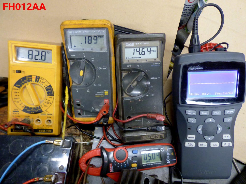

Le RR FH012 fonctionne aussi. Mais ce n'est pas filtré. Pareil que le SH.
Le FH me paraît avoir le meilleur "rendement" avec environ 50 V ~ en entrée du montage c'est lui qui donne la plus forte tension continue et le courant le plus élevé, pas beaucoup plus.
