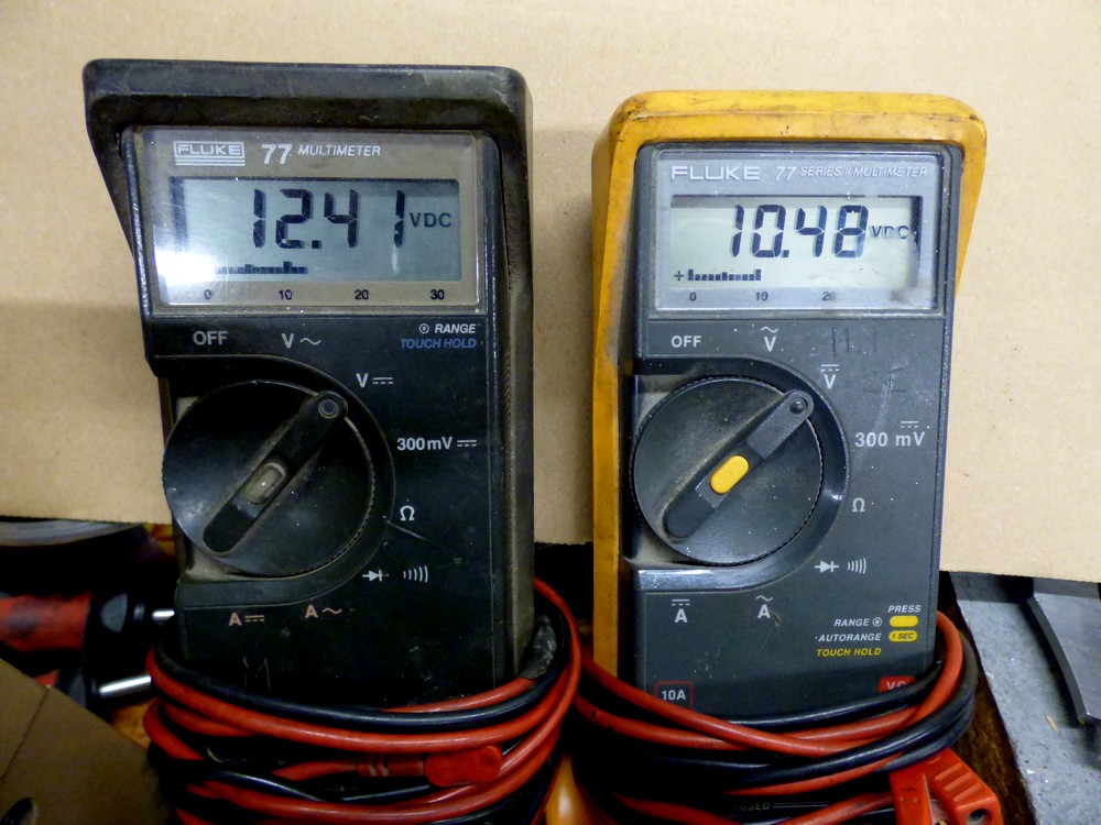

Peut-être le dernier essai.
Cette fois j'ai mesuré la chute de tension du RR,
pour le faire facilement je l'ai alimenté avec une tension continue d'environ 12 V, j'ai mis comme charge en sortie du RR la H7 55 W.
C'est plus facile de comparer 2 tensions continues que de l'alternatif avec du continu en sortie.
Pourquoi 12 V et pas plus : pour que le RR ne régule pas (14,5 V) donc qu'il ne court-circuite pas l'alimentation pour réguler la tension en sortie.
J'ai mesuré les deux et fait la différence, les MosFet sont meilleurs, environ 0,5 à 1 V de mieux en sortie, ça compte quand il n'y a pas grand chose au départ.
Surprise le Tri-Spark est un peu meilleur que le FH, 0,15 V en moins.
Les 2 Fluke ne donnent pas exactement la même tension, quelques centièmes de volt de différence.
J'ai essayé de ponter 2 fils sur les 3 de l'entrée des RR, ça ne change rien en sortie.
