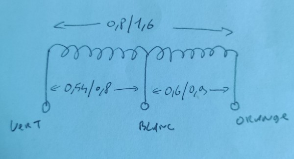

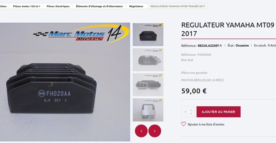

En 2021 j'ai refait le circuit électrique de mon Pantah. Je voulais changer le régulateur, et à force de chercher des infos je suis tombé sur cet excellent post.
Le style, les explications et la mise en garde sur les copies m'ont convaincu, j'ai acheté un FH020 d'occase. Ca marche d'enfer, la tension varie de 14,4 à 14,1 V selon ce qui est allumé, jamais plus ni moins.
Merci Michel !
L'année dernière j'ai acheté une Harris Matchless dont le circuit était à refaire aussi, j'ai donc naturellement cherché un autre Shindengen que j'ai trouvé ici :
Cette casse est bien, c'est la photo de la pièce en vente. La petite tache verte au dessus du H était sur le régulateur que j'ai reçu.
Contrairement au Ducati à deux sorties, l'alternateur du Rotax est un trois fils qui sortent de 3 couleurs différentes pour devenir jaunes après un connecteur. J'ai branché les 3 jaunes au R/R et roule.
Ca marche, mais pas aussi bien que sur l'italienne, dès que j'allume un truc le voltmètre réagit bizarrement : la tension descend, remonte, redescend.. En code à vitesse stabilisée ça fait le yoyo, et petit à petit ça remonte de moins en moins haut, jusqu'à atteindre à peine 13V. Si j'éteins tout ça remonte au dessus de 14V, et puis si je rallume ça recommence.
Ce mono a été monté par beaucoup de constructeurs, d'Aprilia à MZ en passant par KTM et Barigo. J'ai cherché différents circuits, il y a autant de montage que de constructeurs, ça n'a pas éclairé ma lanterne, mais j'ai trouvé les valeurs de résistances sur la RMT :
En testant le mien j'avais pas les même valeurs mais le même ordre de grandeur. En voyant ce tableau c'est un pote qui a trouvé la fourberie : 3 fils ne veut pas forcément dire triphasé, il faut le voir comme deux monophasés distincts avec le blanc en commun :
" Les deux enroulements ne sont pas du tout faits pour bosser ensemble. En les utilisant comme un seul enroulement continu Vert-Orange, quand les aimants du volant passent devant l'un puis devant l'autre, chacun des enroulements ne va pas produire des phases qui se cumulent dans le bon sens et au bon moment, mais plutôt des phases décalées voire carrément inversées en polarité, qui vont donc se contrarier les unes les autres dans le même fil. "
J'ai donc débranché le fil vert du R/R et depuis ça marche au poil ! Après le démarrage la batterie remonte plus vite à 14,4V, quand je freine (lampe 21W) le Vmètre perd 0,1V et dès que j'arrête de freiner ça remonte de 0,1. Je peux rouler en code tout le temps, ça descend plus en dessous de 14V.
Bingo !
Merci Michel !
Bingo !

Ok merci pour ces infos, pour nos motos anglaises anciennes c'est plus simple, du mono 2 fils ou plus rarement du triphasé 3 fils, je suis un peu étonné qu'en connectant les 3 fils ça ne fonctionne pas, il faudrait voir comment ç'était fait d'origine.
Si ça fonctionne tant mieux !
