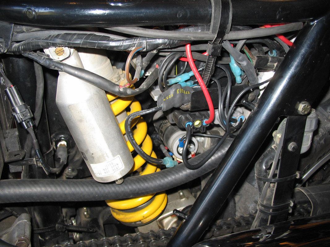

Re: Redresseur régulateur MosFet
Comme emplacement, j'ai choisit de l'installer en dessous du boitier de la batterie où l'onvoit les gros fils noir et rouge fournit dans le kit.
J'ai aussi ajouté un condensateur électrolytique en dessous du R/R pour diminuer les transitions de tension sur le relais d'alimentation pour les accessoires.
Ne vous posez pas de question sur le truc tout jaune à la gauche de la photo, car tout est Triumph Meriden sur la portion haut droit de la photo ;)
