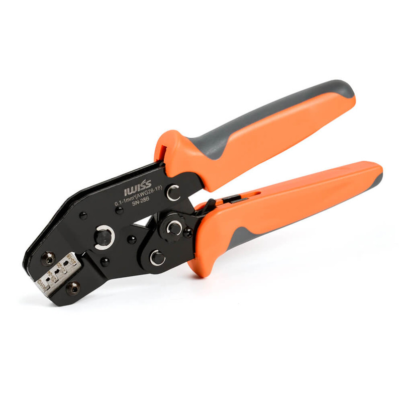

J'ai partage mon avis après d'avoir acheté des cosses à aliexpres.
J'ai acheté 3 kits de cosses (2 ronds type moto japonaise et 1 type Bosch ou faston), a 3 magasins chinois différentes aliexpress et j'ai constate qu'ils en ont très peu de cuivre et beaucoup d'un étrange et très faible alliage chinois qui dont possible traduction au français surement serait de "jenesaispaquoi"
Le cas c'est qu'un kit de cosses rondes (type japonais), se casse seulement quand on fait la plus petite pression avec la "pince a crimper"*. L'autre kit de cosses rondes type moto japonaise se déforme et tous les 3 kits (même le type Bosch), ont les languettes très, très courtes et n'embrassent pas toute la section quand on crimpe la cosse sur le câble et pour tant le câble a tendance a s'echaper de la cosse.
PS: ..., mais tu as tout le droit de faire tes essaies.
PS*: comme je n'ai pas trouve une bonne traduction de ce que j'appel pince a crimper, je t'envoie une photo.

Ce type c'est un conecteur type electronique. C'est tres a la mode, mais on oublie dire qu'il faut avoir la bonne pince a crimper pour brancher la cosse au câble, au contraire la cosse aura tendance a s’échapper du crimping.
Il y a des magasins chinois plus serieux avec le bon connecteur universel pour faisceau moto: https://fr.aliexpress.com/item/40002064 ... 4920FxIqIw
Mais si on a envies d'essayer les connecteur a la mode il faudrait au moins acheter une pince a crimer. La suivante c'est tres, tres économique, c'est une pince a crimer pour amateur qui va casser après de crimper 500 cosses, en tout cas magnifique pour un amateur qui va crimper 20 cosses chaque 2 ans (une bonne pince a crimer professionnelle qui ne casse jamais coûte sur les 100-200€, a part chaque kit de sertissage pour chaque type de cosse ou connecteur): https://fr.aliexpress.com/item/10050024 ... 00f66376et

Pachi : pince à sertir.
Je ne vois pas comment une pince peut se casser à 500 cosses ? Mal faite, qui sertit mal, ok mais c'est même neuf qu'elle le fait.
Je teste en sertissant et j'essaye d'arracher le fil de la cosse, si ça tient c'est ok pour moi, et les pinces à sertir chinoises sont correctes, à condition d'y mettre le prix.
