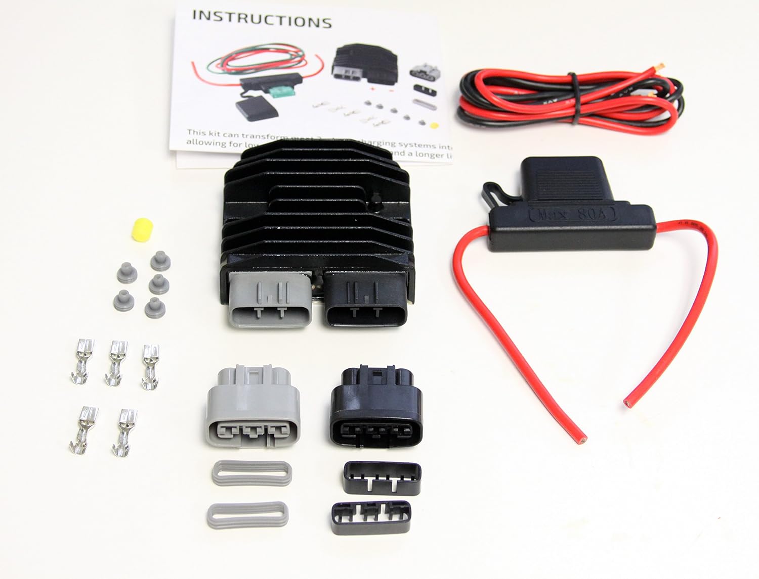

Oui très bien les FH020, FH012 etc, c'est juste en fonction de la marque de moto, leur puissance est tellement plus élevée que ce que l'on a sur nos motos, qu'il n'y a aucun souci.
Quand l'alternateur est à 2 fils je branche un fil sur 2 broches (Faston 6.3 mm type auto), et le deuxième sur sur la broche restante. On n'est pas obligé d'avoir les connecteurs spéciaux pour se connecter dessus, des cosses Faston normales vont bien, comme celles que j'avais sur la T140.
Il faut surtout faire attention que ce n'est pas une copie, donc pas les annonces de LBC ou la bay de régulateur neuf à prix très variable 20, 40 ou 50 €.
Exemples :
très belle imitation, très difficile de voir la différence, même les ailettes avec les petits cylindres de fonderie ressemblent beaucoup, cependant la disposition est différente, le dos est en métal comme un vrai, très étonnant, prix 20 € :
https://fr.aliexpress.com/item/32840891 ... 04ce4c2-33
La même société vend des imitations plus facilement repérables à un prix à peine inférieur, à ni rien comprendre !!
prix 17,32 €
Un faux plus facile à repérer, ailettes simples sans les petits cylindres de fonderie :
Des vrais à environ 100 € neuf :
https://www.roadstercycle.com/index.htm
https://motoelectrix.com/collections/fr ... shindengen
