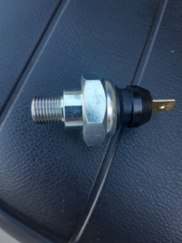

Salut à tous,
Après quelques petites éclaboussures sur le pot d'échappement droit de ma Bonnie de 1968, j'ai fait une recherche sur la cause de la petite fuite d'huile que j'avais.
Rapidement, je me suis orienté vers le capteur de pression d'huile car je distinguais que le bout de faisceau avec le connecteur plastique (celui enfiché sur le contacteur) avait de l'huile en son intérieur.
Moteur en route j'ai quelques gouttes d'huile qui tombent et pas de traces d'huile moteur à l'arrêt.
Fuite d'huile moteur par le manocontact de pression d'huile ? en tout cas difficile à voir lorsqu'il est démonté ...
Avez-vous eu le même cas ?
Pouvez-vous me confirmer que j'ai bien un contacteur de pression huile filletage droit (For all OIF) et non un contacteur de pression huile conique afin que je commande le bon et surtout pour ne pas fusiller le filetage du carter de distribution ?
Par avance merci pour votre aide ...

Oui effectivement, mais je ne sais pas si le carter de distribution n'a pas été changé car il y a des carters de distribution.T120.T140.1971. 1987. qui se monte aussi sur les modèles antérieurs mais il faut changer le témoin de pression huile avec filetage droit au lieu du conique.
Quand je regarde les contacteurs sur le site de Valdevit ou Chatokhine mon contacteur semble plutôt ressembler à un filetage droit qu'à un conique qui a en plus un joint torique.
De toute façon encore merci pour ton aide

Le filetage a l'air d'être "droit".
Mais c'est difficile de juger et d'être sur à 100% à partir de photos.
Tu ne peux pas mesurer aux deux bouts du filetage mâle ?
Et je te confirme ça que dit Joël : j'ai dû changer 3 fois celui de ma T140 pour ne plus avoir cette fuite.

Comme dit Elmo, s'il est conique ou pas, ça doit pouvoir se mesurer sur le diamètre du filetage aux 2 extrémités, c'est plus sûr que de juger d'après une photo.

Diamètre mesuré et 9,47 de chaque coté. Le carter de distribution a dû être changé donc contacteur de pression d'huile filetage droit commandé.
De plus je peux visser celui-ci complètement à la main et je pense que ce ne doit pas être le cas avec un conique.
J'attends donc le colis avec impatience et je vous tiendrai informé.
Encore merci pour votre aide à tous...

J'ai reçu ma commande. J'avais commandé un filetage droit et j'ai reçu un conique (marque L.F. Harris (Unternational) Ltd - référence HR-60-2133 - diamètre 9,58 et 10,34 près du joint torique). Il ne se monte pas du tout ...
Je confirme donc que c'est bien un filetage droit qu'il me faut et de ce fait le carter de distribution a dû être changé.
J'attends à nouveau la livraison du bon manocontact...
chris31fr ; c'est un contacteur de pression d'huile filetage droit ou conique que tu as et de qu'elle marque ?...
