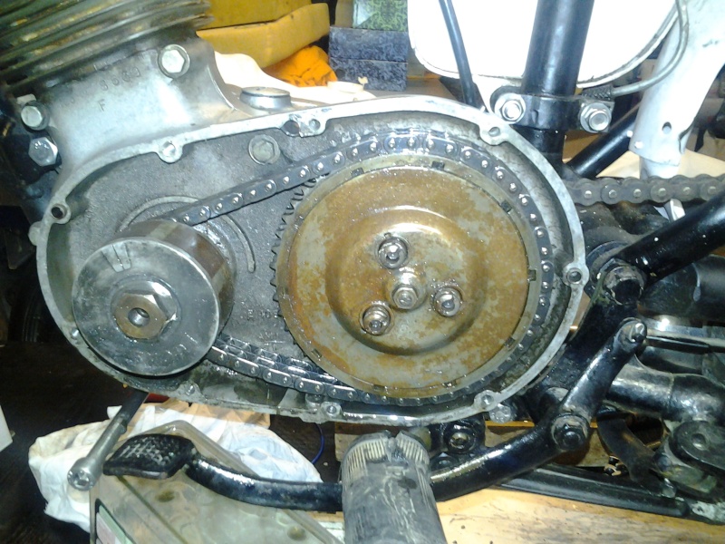

En tous cas , t'inquiètes , ils te sont réservés ... Bon , ceci dit , je ne comprends pas le schémas par rapport à la réalité ????
Je ne vois pas les clavettes sur ma photo ? Il faut démonter l'écrou peut être ??? Je demande parce qu'en fait j'ai tout remonté , changé le joint et mis les 200 cc d'huile , alors avant de tout démonter ..... :mrgreen:

Hélas oui il faut desserrer l'écrou, et retirer le rotor.
Mais avant fait un repère au feutre sur le filetage et sur le rotor, pour savoir où il était avant de l'enlever.
Moteur au point mort haut, c'est la rainure de clavette qui est à "3 heures" qui est sensée être la bonne.
