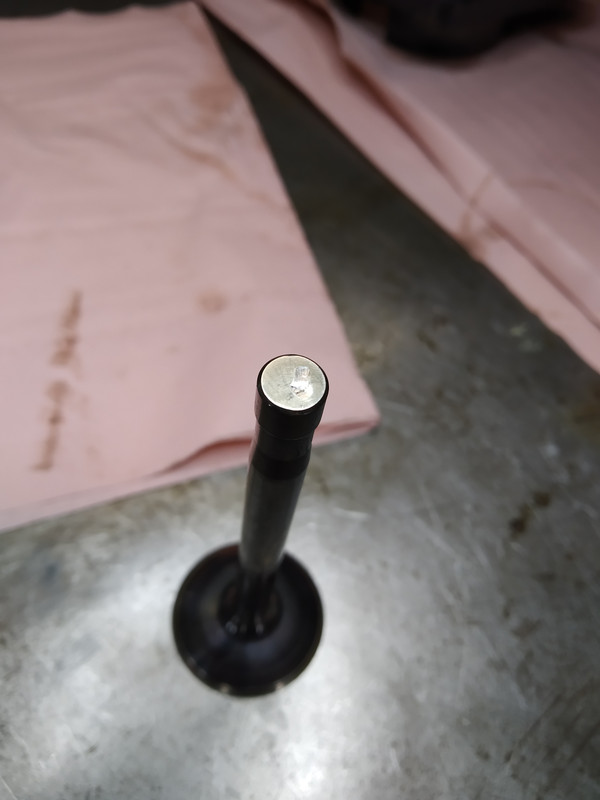

Re: culasse Norton
Mes queues de soupapes sont marquées, ça se rectifie ou c'est signe de mauvaise fabrication et ça va à la poubelle ?
Bertrand
Re: culasse Norton
Message non lu par Bertrand »
elles sont encore pas mal.
Y'a un traitement de surface.
tu peux pas les meuler sinon elles se bouffent à la vitesse d'un grand V.
Y'en a qu'ont essayé, haha!

Messages : 16755
Re: culasse Norton
Quand pas de traitement, ça donne ça, en moins de 500kms..:
manton1973
Messages : 561
Inscription : 06 oct. 2011, 21:42
Localisation : Bretagne
Re: culasse Norton
Message non lu par manton1973 »
zerton a écrit : 29 juin 2019, 19:22 Quand pas de traitement, ça donne ça, en moins de 500kms..:
Et tu as fait quoi alors?
Messages : 16755
Re: culasse Norton
manton1973 a écrit : 29 juin 2019, 21:13
Le même procédé que celui ci dessous, mais de chez Kubota... :roll:
https://www.rgmnorton.co.uk/buy/valve-s ... ems_73.htm

Ok c'est celui que j'ai cité plus haut, est ce obligatoire de déposer la culasse ou bien ça passe en mettant du jeu aux culbu?
Messages : 18117
Re: culasse Norton
A mon humble avis faut déposer les culbuts .
