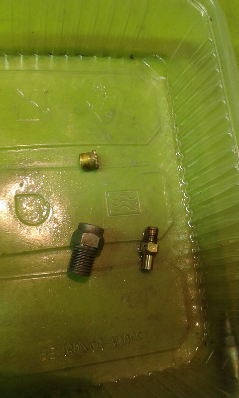

Ce ne serait pas ton aiguille qui serait remontée le long du ressort ...ça arrive ...et pour que ça n'arrive plus , on peut faire une rondelle qui appuie sur le clipset l'empêche de remonter au moyen d'une pièce 5 centimes de francs judicieusement incisée...

Merci Gigi, ça sera ma prochaine panne
Non, ce coup là c'est la douille du puits d'aiguille qui ne tenait plus et flottait dans le corps du carbu
Lorsque j'ai contrôlé les carbus je n'ai pas vu ......j'ai honte
Bon bien replacée collée au scelle roulement et rematée en trois points comme avant dans le bon temps

A forçe de ...on arrive à ...faut juste vivre vieux
Moralité c'est cette petite douille qui m'a bien diverti depuis quelques temps ....ça marche !!! Même bien, c'est louche

Voici une foto de cette douille, en haut
J'aime bien apprendre
Quelqu'un a dèja eu le tour de cette douille qui se désolidarise du corps du carbu, svp ?
Quelle est sa fonction ....provoquer le mélange air/essence ?
Drôle d'histoire quand même
Ca faisait vraiment comme des micro coupures de jus
cette réparation au scell roulements va tenir dans le temps d'après vous ?

- Messages : 17674
Re: Ratatouillage subit - T100R/70
Elle va où cette douille celle du haut sur ta photo. ?

ce n'est pas une pièce de carbu, c'est emmanché en force et pointé en trois points à la fabrication
Cette douille est l'orifice que traverse le gicleur de puit d'aiguille ( est ce le bon terme ? )
