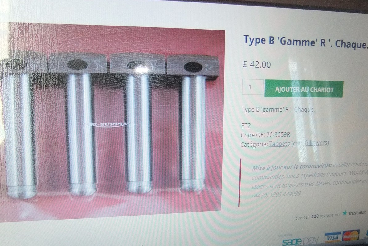

C'est ce modèle ?
Re: RESTAURATION MOTEUR T110 1959
Publié : 09 nov. 2020, 09:15
Chez triumph, le B Range designe la gamme 650
Et le C range la gamme 350/500
Il te faut 2 pour l'admission et 2 percés pour l'echappement
Tu devrait attendre de finir l'inventaire pour commander

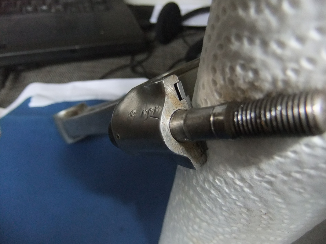

0uf ce n'est qu'une rayure 8)
Publié : 10 nov. 2020, 16:31
par guyader
Oui, ouf !
Mieux valait s' en assurer...
Publié : 10 nov. 2020, 16:54
par Jivaro
Rayure qui, pour une raison que j'ignore n'est pas si rare. J'ai déjà vu la même plusieurs fois. Peut être à la suite de l'estampage de la bielle.
