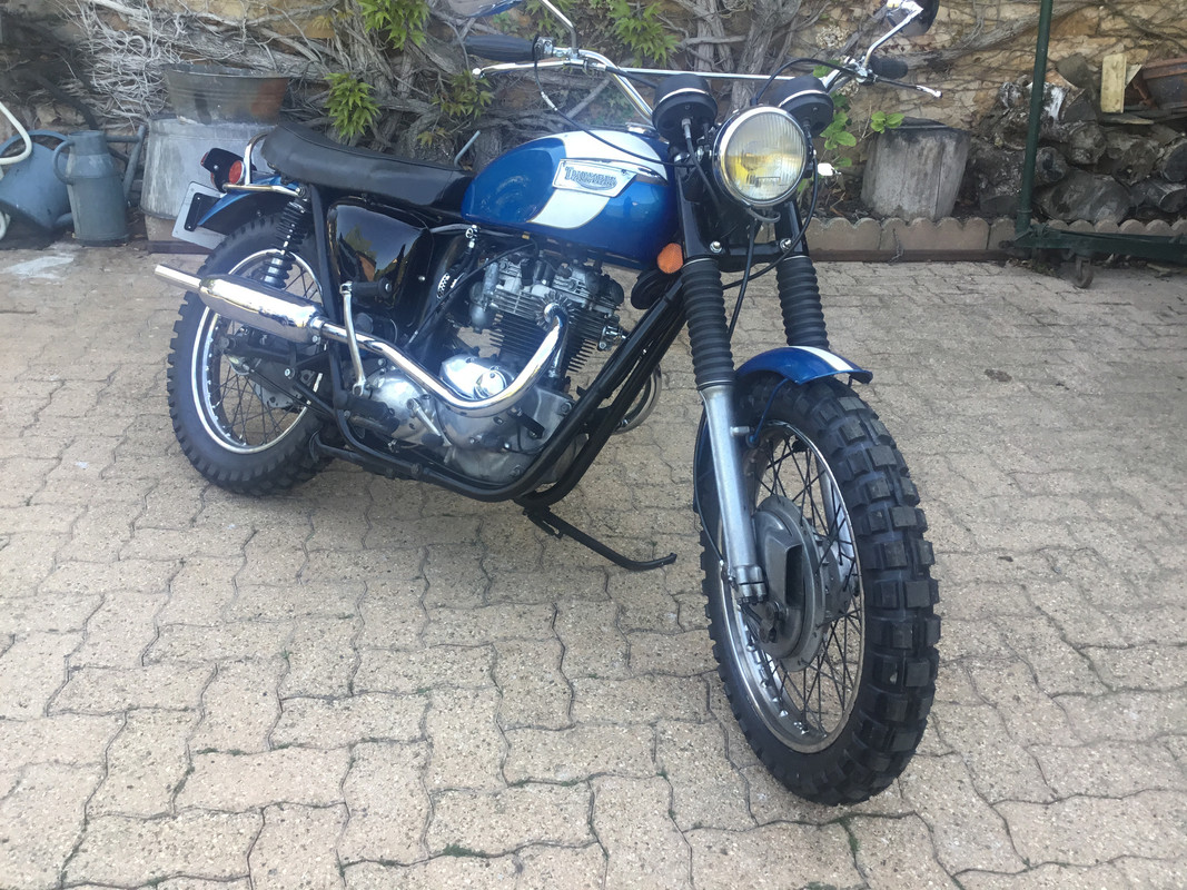

Terminée je roule au quotidien avec. Et j’adore bien plus que la t150

J’ai roulé ce matin et au fil des kilomètres la boîte se durcit .devient très ferme et les vitesses ‘craquent’ du coup
L’embrayage semble bien débrayer. le point mort se trouve facilement .la première passe facilement sans a coups
