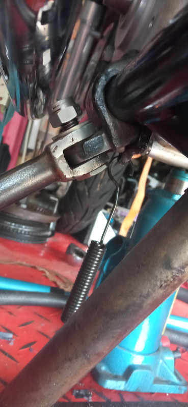

Pourquoi pas du 7/16 UNF ( 20 TPI)?
Je ne suis pas un ayatollah de l'origine mais pourquoi mixer la visserie ? les écrous des béquilles centrale et latérale sont les même et en vente chez tous les revendeurs Norton
Re: Réfection BV Commando
Publié : 07 sept. 2022, 14:09
par Richard
Hello,
tu as raison JR, j'ai uniformisé la visserie des béquilles, ça fait intelligent gars qui sait et fait du propre quelque part.
J'ai trouvé une vis (de 12) qui n'entrait pas dans l'alésage (de 12) de la béquille latérale comme ça j'ai pu
mettre un jeu adéquate .
Publié : 08 sept. 2022, 08:01
J'aurais bien mis la vis dans l'ot sens...
Publié : 08 sept. 2022, 08:22
par Richard
Oui moi aussi mais ça gêne le ressort, c'est même pour ça que j'ai réduit sa tête.
