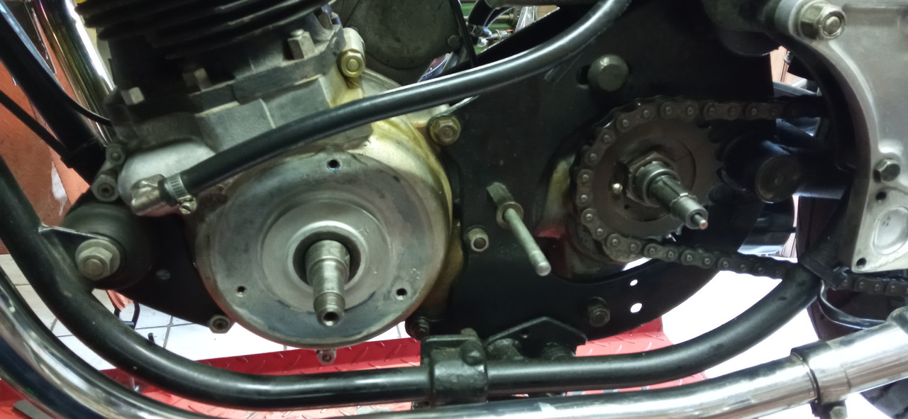

Démontage de la transmission primaire, je savais que les fils de mon alternateur commençait à; les photos vous montrent le truc,
ça m'étonnerai que ce soit réparable!

pour le cable de connexion de l'alternateur, j'ai eu la meme surprise . j'ai tenté de creuser la résine pour récupérer un peu de profondeur et souder à l'étain . la résine qui a chauffé devient cassante et s'effrite . les protections des fils qui ont chauffé également deviennent cassantes aussi . Au final un boulot qui manque cruellement de fiabilité . Du bricolage ! source d'emmerdes ! j'ai monté un alternateur neuf triphasé .

J'en ai réparé un comme celui-là en faisant comme ci-dessous avec la dremel faut être patient et soigneux,je l'ai donné à un copain il y a quelques années et RAS depuis.Mais je n'ai pas pu faire pareil avec le sien car les fils n'arrivaient pas de la même façon.

Et au vu des projections grasses sur la face avant du rotor , je vérifierais que le noyau n'est pas en train de se dessertir...La procédure est indiquée sur la page envoyée par mon éminent confrère Francis (mes hommages, cher ami ) .

Certes, le suint spite ...mais si tu regardes les traces sur le rotor, l'huile vient du centre , ce qui peut indiquer un noyau désolidarisé du bloc magnétique...
Sur le B50 , il n'y a pas de spi , donc l'huile passe librement et peut choisir son chemin , il n' y a pas ces traces en étoile ...
