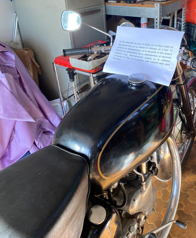

Neptune , je pense que si la bête n'y va pas , c'est parce que tu n'as pas encore acquis le coup de kick Veloce ...
Tu fais déborder la cuve , tu kickes un ou deux coups en décompressant, ça va amener le mélange où il faut . Tu relâches le décompresseur, et tu descends le kick jusqu'à trouver la compression , là, tu décompresses et descends jusqu'en bas , décompresseur ouvert ,tu le relâches, remontes le kick, et tu savates,avec vivacité mais sans brutalité ...

Bonsoir à tous,
La "demonne" a enfin consenti à démarrer, j'y ai laissé pas mal de sueur !!! c'est le prix pour acquérir le coup de Kick Veloce, au début, elle ne toussait qu'une ou deux fois, c'était énervant et fatiguant. J'ai revérifié l'allumage, (ça repose)
j'ai également vidanger le carter moteur, il y avait environ 60 CC je ne sais pas si ça freinait le vilebrequin.
Donc après j'ai joué sur les vis du carbu, elle a commencé a tousser plus longtemps et enfin elle a tourné plus longtemps, et j'ai même pu accélérer.
Cherry on the pudding, les culbuteurs sont graissés, l'huile arrive en haut
L'important c'est qu'elle tourne !!!
Merci à tous et merci ++ à GIGI pour sa méthode
Neptune

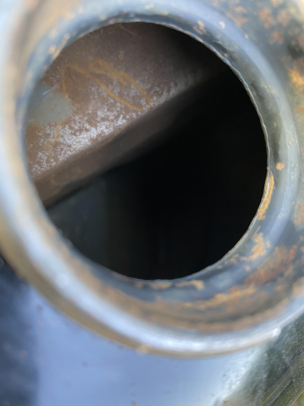

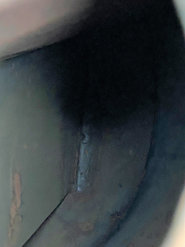

J'ai démonté les robinets pour changer le liège et surprise, chute de rouille. Donc re-démontage et nettoyage à l'essence....
En fait, je mets l'essence, je secoue, je filtre (filtres à café et vieux masques COVID) , etc....
J'ai acheté de l'acide phosphorique pour traiter le réservoir, mais la question est d'essayer de virer le + de rouille possible ce qui nécessite "vis, chaines, écrous,etc et bétonnière) pour la décoller !!!
Je ne suis pas "chaud chaud " sur cette manip mais si je doit m'arrêter tous le 5 minutes pour nettoyer les filtres c'est pas terrible
Quel est votre avis sur la question, merci pour vos retours, quelques photos !!!

- Messages : 18118
Re: Queue de poisson
La bétonnière,après l'avoir bien enveloppé-protégé et mis des vis à bois dedans,donne des bons résultats.
Ensuite refaire le coup de l'acide phosphatique.
- Messages : 11602
J'ai traité mon réservoir de BSA avec un kit Restom.
Le réservoir était bien rouillé, plus que le tien.
J'ai été surpris de l'efficacité de leur produit de dérouillage. Sans clou, vis, chaine. Tu secoues de temps en temps le réservoir pour qu'il y ait du produit sur toute la surface des parois et ça se fait tout seul, au bout de 4/5 heures la tôle est dérouillée, complètement.
Le produit n'attaque que la rouille, pas la tôle....
Vu l'état actuel de la tôle de ton résé, ce traitement va suffire, c'est certain.

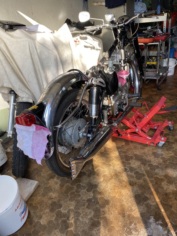

Bonjour à tous
Voici quelques nouvelles de la Velocette.
Après le nettoyage du réservoir, et 2 petits soucis, pas d'allumage et un montage de bobine récalcitrant j'ai réussi à la redémarrer et à faire 10 kms de découvertes (de la Velocette pas de la région).
Donc l'embrayage a bien fonctionné (au début) très souple et progressif, par contre la boite 1ere en haut et avec un sélecteur au débattement long comme un jour sans pain ça n'a pas été simple pour une première prise en main.
La moto très maniable, légère, coté freinage l'avant c'est un peu juste, je vais jeter un coup d'œil au garnitures.
L'absence de compte tours est un déroutant surtout aux feux rouges (peur de caler).
Coté huile, ça graisse et ça suinte, carter primaire et carters moteur
Pour l'embrayage, une surprise au retour il était complètement détendu, rien de casser heureusement mais pas compris la raison, sauf à un moment j'ai reculé pour manœuvrer débrayé avec une vitesse engagée
Voili, voilou
Meri à tous pour vos conseils
Neptune06

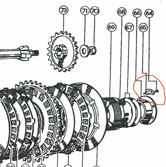

Tu as bien cette pièce (66 et vis 65) qui empêche l'embrayage de se dérégler ?
https://www.groveclassicmotorcycles.co. ... ---7-Plate
On peut aussi la monter dans le mauvais sens... Selon la formule déposée "Ne me demandez pas comment je le ..."
- philippe c
- Messages : 2873
Cette pièce (65) n'empêche pas l'embrayage de se dérégler, mais à l'écrou central (66) de se desserrer.
Je pense que c'est la pression des ressorts sur les 2 rondelles (67) qui empêche la pièce 69 de tourner. Je n'ai jamais constaté de déréglage dû à un desserrage de cette pièce.

Mais si accidentellement le frein de l'écrou central se desserre (ce qui était arrivé à Bernard lors d'un viron ) ...
D'autre part , si le grand roulement a bougé ....
