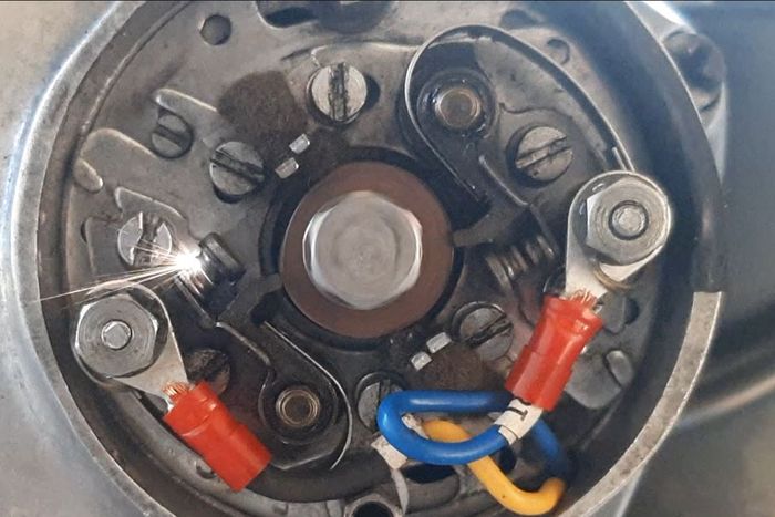

ça m'intéresse ces platines indépendantes, mais il me semble que les rupteur sont aussi différents ? Bon si vous avez ça au fond d'une caisse faite moi une photo que je vois à quoi ça ressemble.
En tout cas c'est vraiment le pied de l'entendre tourner , même sur un cylindre, HEUREUX !
Olala, quelle joie !

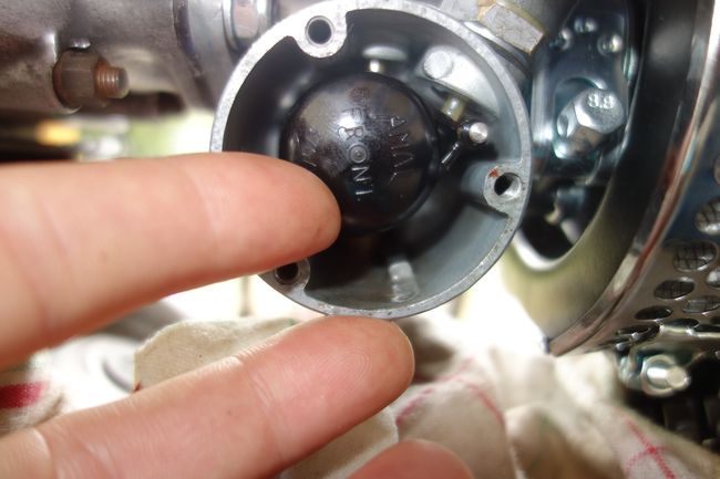

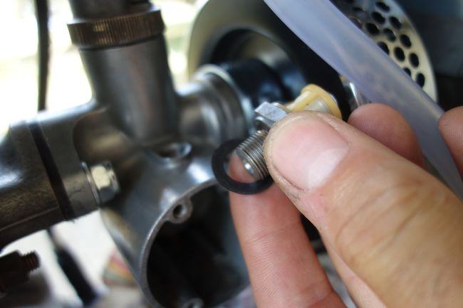

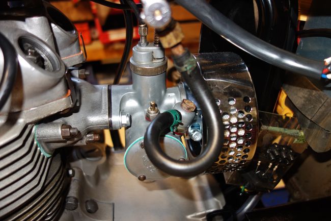

Mais revenons sur le petit réglage effectué entre la première partie ou ça ne démarre pas et la seconde ou elle part au quart de tour (sans trucage !)
Le carbu ! Apres quelques secondes, ça s'est mis a fuir du côté de la cuve et en plus les bougies étaient sèches malgré les essais au démarreur.
Au départ, je pensais que c'était lui le coupable...
Et j'ai mis un moment a comprendre que le niveau de cuve sur ce carbu ne se règle qu'en changeant l'épaisseur du joint sous le banjo d'arrivée d'essence... autant dire que c'est fin.
Coup de chance, je trouve un joint un peu moins épais que celui du kit de réparation...(ils pourraient en livrer 3 d'épaisseurs différentes...)
Une fois remonté, plus de fuite.
Ensuite, pour l'essence qui n'arrivait pas (bougies sèches), l'aiguille fermait complètement le puits et la vis ainsi que le boisseau étaient totalement fermés.
Finalement, pas grand-chose pour que ça démarre, mais les plus attentifs ont entendu... elle ne tournait que sur un cylindre !
Alors je vais ajuster légèrement mon réglage d'allumage et je vais retester.
Mais après encore quelques heures à tenter, Vraiment, c'est pas possible d'avoir enfin un réglage correct pour les 2 cylindres, mais regardez, ça va vraiment mieux. Allez, on va faire un tour... le tout tout premier tour de roue depuis plus de 45 ans. On va y aller doucement, d'autant plus que le carter d'embrayage est ouvert et que c'est donc a sec, ce serait bête de griller le nouvel embrayage !

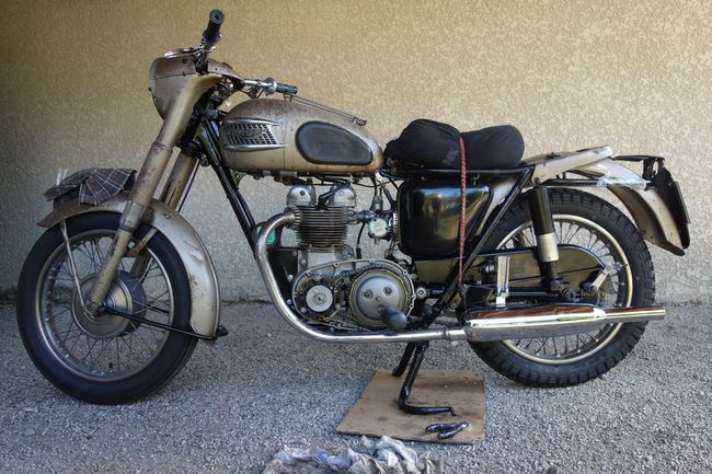

C'est vraiment le pied, allez 2 petites photos avant de la remonter sur le pont.
En tout cas ça motive pour terminer !

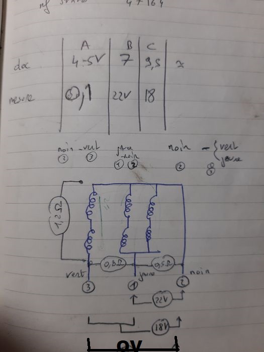

Ah oui, tant que ça tourne, j'ai mesuré les tensions de sortie de l'alternateur.
Pour mémoire, il y a 6 bobines, soit 3 groupes de 2 bobines en série.
Les 3 groupes sont en parallèle et chacun a une sortie. Il y a donc... 3 fils en sortie. D'origine, c'est vert-jaune, blanc-vert et vert-noir. Pour moi, comme j'ai remplacé les fils qui étaient arrachés, ça donne jaune, noir, vert.
Pour tester l'alternateur, je vérifie qu'aucun groupe n'est a la masse, puis je mesure la résistance de chaque groupe. Je trouve respectivement 1.2 ohms, 0.5 et 0.8 ohm.
Ensuite, la documentation indique de mettre une résistance de 1 ohm et de mesurer la tension a chaque fil a 3000 tr/min.
Je mets 10 ohms histoire de ne pas laisser en l'air, et je veux déja voir si j'ai quelque chose.
Pour le premier groupe, je mesure entre 18 et 40 V. En reliant les deux fils vert-jaune, je trouve a peu près la même chose, mais sur le fil vert seul, je trouve 0. Schématiquement, ça donne ça :
(mesures faites avec une résistance de 10 ohms en série, voltmetre mesurant la tension alternative)
Bon, en conclusion, l'un des groupes de bobines semble HS, pourtant sa résistance est de 1.2 ohms et il n'est pas coupé...
En théorie, ça devrait donc etre capable de charger une batterie 12 V, je suis meme étonné de ces tensions, la doc indique plutot autour de 7 v... J'ai vérifer la bécane était bien en 6V ( enfin c'était ce qu'il y avait sur les culots d'ampoule cassés !)!

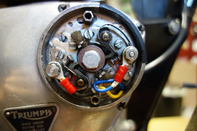

La platine 6CA est commune à tous les twins , Triumph, BSA, Norton et autres Royal ....oui les vis sont différentes, mais après tu pourras régler finement et équilibrer tes allumages !
Moi, tous mes outils sont en vis platinées , je n'aime pas la complexité , et j'aime pouvoir me dépanner partout ...

Mieux vaut à mon avis préférer le dernier modèle de platine dont les rupteurs sont fixées par 2 vis et dont le réglage ne se fait pas par excentrique, l'avance de chaque côté se réglant par excentrique. Les modèles précédents ont des excentriques pour le réglage des rupteurs et de l'avance, (4 au total au lieu de 2) mais les rupteurs ne sont maintenus que par une vis, d'où plus de risques de déréglage à mon avis.
Evidemment, les 2 modèles n'ont pas les mêmes rupteurs.

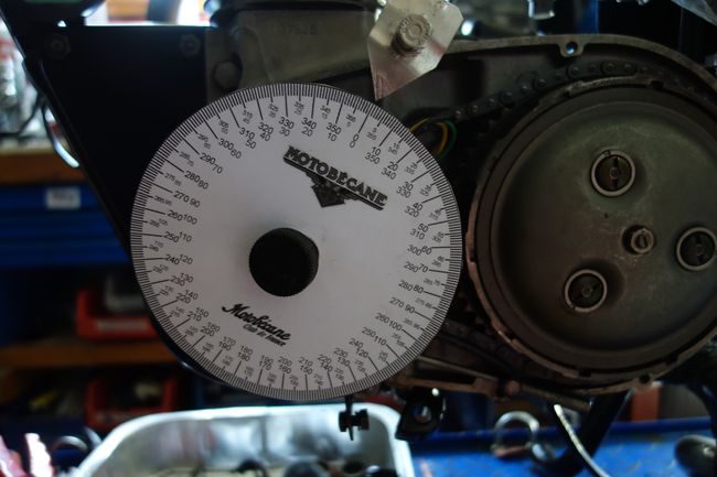

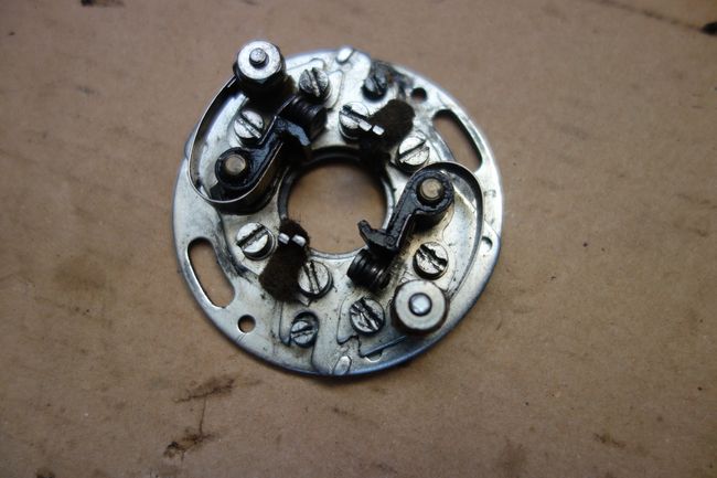

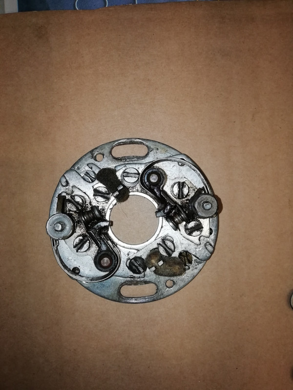

Voici les photos de plateaux d'allumage promises.
Là, le modèle avec les rupteurs fixés par une vis et réglage par excentrique. Ici sur un monocylindre.
Le modèle plus récent avec rupteurs fixés par 2 vis, réglage sans excentrique. L'avance se règle par excentriques comme sur l'autre.
Les 2 modèles de rupteurs (partie fixe) correspondant à ces 2 modèles. J'ai tendance à préférer le modèle fixé avec 2 vis, mais l'autre va bien aussi

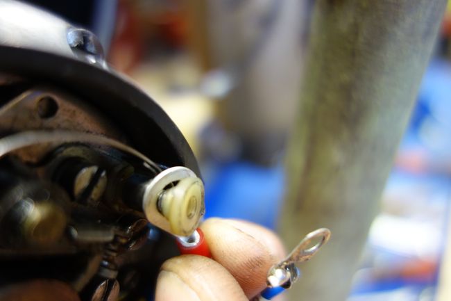

Merci pour les photos , j'ai mis en application !

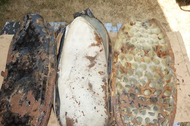

S2 Épisode 17
Restauration de la Triumph 350 3TA, également connue sous le nom de Triumph Twenty One

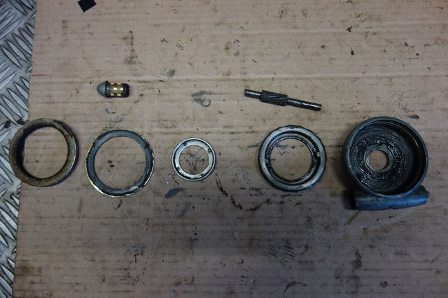

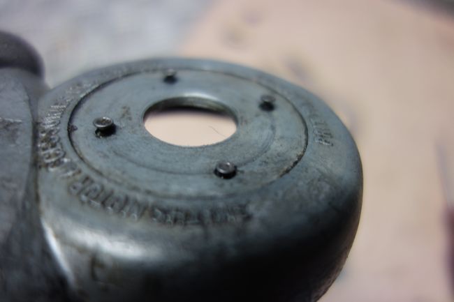

En attendant de progresser sur l'allumage, je m'occupe de la selle. Elle est vraiment pourrie, la mousse est devenue tres dure et cassante, et la housse est bien déchirée sous le scotch !
Je fais sauter les petits clips pour voir tout ça de plus pres. C'est vraiment dégueulasse ! Les alvéoles de la mousse ont permis de maintenir une certaine biodiversité dans la grange manifestement, et le dessous de selle est bien rouillé !

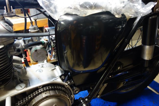

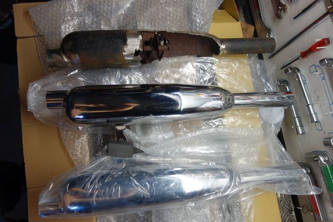

En parlant de commandes j'ai enfin reçu les silencieux et le carter gauche manquant !
Pour les pots c'est nickel, mais alors quelle déception pour le carter, il est tout rayé...
J'ai contacté le vendeur, l'échange est pénible (douane, port...), alors il va me faire une ristourne...

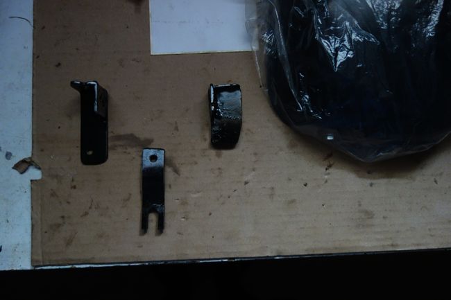

Je fabrique les 3 petites pattes pour le fixer (car d'origine il y a les carters de type baignoire que je n'ai pas et que de toute façon je ne veux pas mettre, ma femme trouve ça vraiment trop moche !)

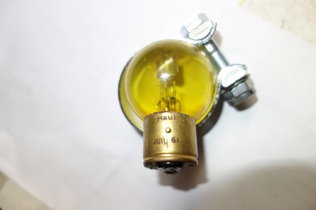

Ça n'a rien a voir, mais c'est marrant l'ampoule du phare trouvée dans la moto a mon âge !
(elle est meme un poil plus jeune !)

Quand un copain te dit qu'il connaît un gars à 700 km de chez toi, spécialiste des anglaises, que tu demandes au type que tu n'as jamais vu s'il aurait pas, au fond d'une caisse, une platine d'allumage type 6CA (réglages rupteurs indépendants) et que 3 jours après tu la reçois en cadeau, ça fait vraiment plaisir, et tu te dis que la solidarité motarde existe encore !

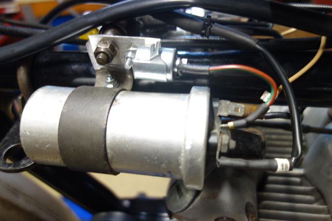

Le montage ne pose pas de problème, hormis le fait qu'il me faut quelques minutes pour voir où mettre la cosse pour qu'elle soit isolée de la masse.
Avec ce montage, les condensateurs émigrent vers les bobines, ça fait un peu loin...
Je peux enfin caler l'allumage (statique) sur les 2 cylindres correctement.
Bon ben forcément après, je la descends du pont, je chope 3 cousins, une housse de casque et un tendeur, et je vais faire un petit tour !
L'image et la vidéo ci-dessous vous montreront que ça tourne plutôt bien, mais qu'il reste un petit problème !
Le fait d'être en 6V peut poser quelques problèmes, mais c'est vrai qu'avec ce montage les condensateurs sont quand même loin (environ 50 cm de fils).
Comme je n'ai pas encore acheté le régulateur redresseur à ce stade, je peux toujours choisir de passer en 12V. Mon alternateur, avec les 2 sorties connectées, produit de 18 à 40 V selon le régime, assez, je pense, pour charger une batterie 12V. Mes bobines 6V semblent fonctionner, mais il faudrait tester sur plus de km pour voir ce que ça donne quand c'est vraiment chaud. C'est sûr que si elles s'avèrent défectueuses, j'en achèterais en 12V. Mais si elles sont bonnes, les remplacer, c'est dommage, bon ben je cogite encore du coup !
J'avais dans l'idée d'acheter une housse (environ 65 €) et de la mousse, environ 40 €, puis de décaper le dessous et peindre, coller la mousse, la découper pour garder les 2 niveaux conducteur passager, bref pas mal de boulot.
Et puis j'ai trouvé ça en solde sur eBay, alors c'est un peu la facilité, mais je crois que ce sera quand meme mieux.

- carcaien
- Messages : 1986
Re: Restauration 350 Twenty One
Les condos tu les mets où tu veux ça n'a pas d'importance du moment qu'ils sont branchés sur le fil qui va des bobines aux rupteurs
yvan d
- Messages : 778
- Localisation : 71 macon
Avec l'allumage électronique il est conseillé d'avoir des bobines 6 volts alors que le circuit est en 12 volts pour avoir des plus grosses étincelles
je pense que ça doit être pareil avec les rupteur
xav3ta
- Messages : 73
- Inscription : 20 nov. 2022, 17:33
- Localisation : Rhône Alpes
- Contact :
non je peux pas garder les bobines 6v et passer en 12V. Sur un allumage électronique les bobines 6V sont en série.
Avec les rupteurs , si je mets les bobines en séries, et que je branche les 2 rupteurs ça marchera pas !
enfin je pense !
enfin je pense !

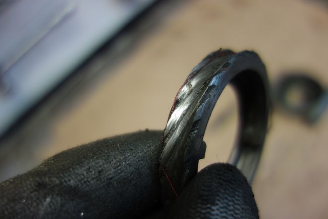

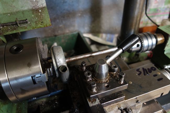

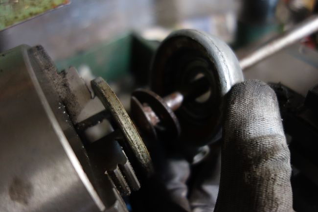

Lors de mon petit essai routier, j'ai constaté que le compteur ne fonctionnait pas...
Apres quelques tests, je pense que le probleme vient de l'entraineur.
Il faut démonter la roue arriere pour y accéder, et ensuite il faut le démonter...
Pour sortir la rondelle de couvercle et le joint sans rien abîmer, j'utilise ... le tour !
A l'arret, bien sur, le joint serré par le mandrin et un boulon "extracteur" dans la contre-pointe.

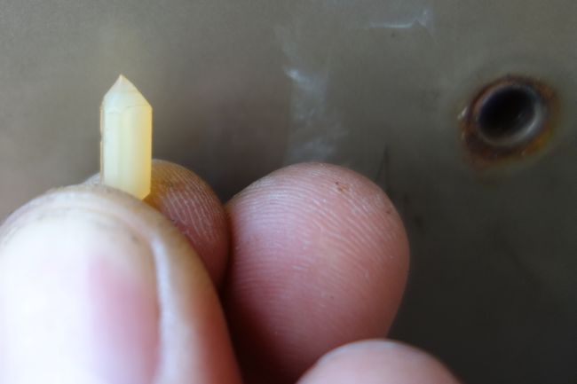

Ensuite, il faut faire sauter les petits rivets avec un chasse-goupille,
Pour finir, voici les différents composants...
et le coupable :
Les dents sont totalement usées !
Je referais bien cette roue a l'impression 3D, mais je ne sais absolument pas comment trouver les côtes (module, angle de denture...) pour faire ce genre de pignon a denture hélicoidale. De toutes façons, ça ne durerait pas tres longtemps, mais ce serait sympa a faire !
L'entraineur est un Smiths 529397 BG5330/857 avec un ratio de 19/10 et un alésage de 18.68 mm.
Sur eBay, je trouve des répliques mais en ratio 2:1 identifié aussi pour 3TA mais donc un peu différent de celui d'origine (j'ai meme trouvé un original a .... 750 $ US !!!)
Si je calcule bien, en passant d'un ratio 19/10 a 2:1, pour 100 mph affichés avec le ratio d'origine, le compteur afficherait 105 mph avec 2:1.
Je n'ai pas trop le choix, j'ai l'impression qu'on trouve que ça, et bien sur la roue dentée intérieure, elle ne se trouve pas. (enfin, sauf si vous en avez une ?.)
et le coupable :
