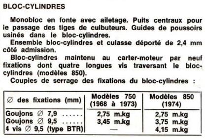

Erreur de ma part au niveau de l'unité de départ :oops:
Mon objectif était de connaitre le poids à afficher pour un couple de 3,5 m.kg, (à peu près) comme prescrit pour mon exemple, à ne pas perdre de vue, les boulons d'embase de 3/8" des cylindres de Norton...
Petite parenthèse sur les unités
Extrait du tableau Andover : Cylinder base nuts (3/8") ... 25lbs/ft
Déjà là, je m'y perd car je ne trouve pas l'unité "lbs/ft" dans les convertisseurs d'unité que je trouve sur Internet.
Par exemple celui-ci https://www.convertir-unites.info/conve ... drehmoment
Au pif j'essaye lbft. la barre de fraction disparait au passage... (= 0,138 kgfm) et hop çà donne 3,45 kgfm
D'après la revue technique, c'est bien çà, 3,45 m.kg, à part que là c'est exprimé en m.kg :shock:
Bon, enfin...
Donc au fnal, pour serrer mes boulons de Norton à 3,5 kg (soit 35 N) il me faudra bien mettre 21 kg au peson.

A l'usage, on a très longtemps exprimé la mesure du couple en "m.kg"
Les docs d'ateliers et les clés dynamométriques était calées là dessus.
Seulement voilà :
Le kg est une mesure de masse
Le Newton est une mesure de force
On a aussi un moment parlé de kgf ( Kilogramme force), aujourd'hui disparu, car n'appartenant pas au système international.
Simplifions:
Si on dit qu'un kg = 10N, on a bon, et on fait ce qu'on veut !
Isaac (1643 - 1727) peut retourner croquer sa pomme sous son arbre en toute tranquillité !

Attention, un couple c’est Force x bras de levier, il n’y a pas de division (/), c’est très important.
On trouve des tableaux de conversion lbs.ft vers N.m ou m.kg du coup.

Et donc effectivement, 3,5 m.kg ou kg.m (on met dans le sens que l’on veut ici, ça n’a pas d’importance l’emplacement des termes dans une multiplication) donne 21kg dans ton exemple.

C (couple) = Force multipliée par la Longueur ..... C = F.L donc C/L = F (j'ai divisé les 2 côtés de l'équation par L)
Donc F = C divisé par L
Ta clé fait 16,5cms donc 0,165m (c'est bien ça?)
Tu veux serrer tes écrous à 3,5m.kg (c'est bien ça?)
Donc F la force à exercer sur ta clé de 0,165 pour obtenir un couple de 3,5m.Kg est F= 3,5 divisé par 0,165 (F est alors en Kg)
Alors tu dois exercer une force sur ton peson de 3,5/0,165 = 21,212121212121 Kg
Et tu dois lire sur ton peson 21Kg (s'il est gradué en Kg.... ce qui doit être le cas vu que ça sert à mesurer le poids d'une valise ou du poisson qu'on vient de pêcher et qu'on dit rarement "j'ai pêché une truite de 3 Newtons" ou "ma valise pèse 150 Newtons" à l’hôte-sse du comptoir de l'aéroport)

et donc c'est pour çà que dans les doc anglaises on trouve lb-ft, lbft, ft-lb, ftlb, etc... et qu'il n'y a pas lieu de s'en inquiéter
Par contre Andover, ils devraient enlever la barre de fraction dans leur tableau 8)
