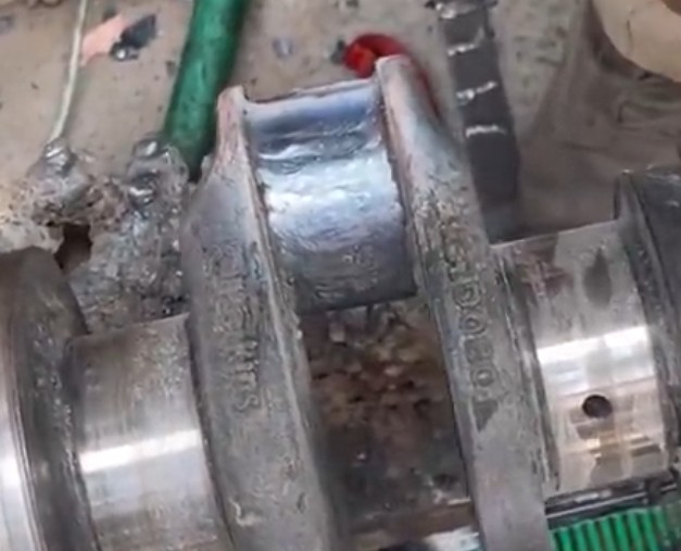

Le vilo HS c'est bien dommage il n'a pas de faux-rond (dans les tolérances), les manetons sont très bien alignés, mais il est en dernière cote.
Idée ;
je vais l'envoyer là où ils réparent les vilos en rechargeant à la baguette !
Ils maîtrisent à leur manière le rechargement des manetons, bon on se demande s'ils n'oublient pas un traitement thermique etc.
Mais fait soigneusement pourquoi pas, foutu pour foutu, ça serait bien de leur redonner une seconde vie, pas trop tourmentée quand même.

Plus proche un rechargement d'arbre :
https://www.soudeurs.com/site/methode-d ... hb25-1069/
il y a aussi la projection de poudre métallique, mais apparemment assez toxique, un pro indique qu'ils ont remplacé par de la baguette Castolin Eutectrode 680 S
https://www.castolin.com/fr-FR/product/eutectrode-680-s
https://www.castolin.com/sites/default/ ... el-arc.pdf

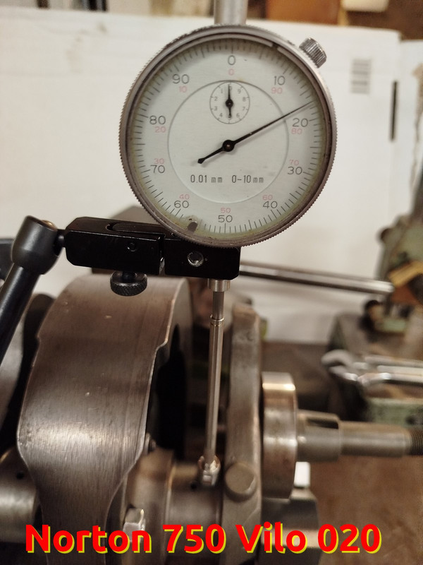

En attendant de pouvoir éventuellement sauver un vilo, j'aligne les manetons du vilo 020 :
Il y a 0,17 mm de décalage, j'enlève la vis de 8 qui le positionnait, je laisse donc que des vis M6, je les desserre un peu.
En tapotant avec un maillet alu j'aligne progressivement les manetons, il faut y aller doucement à la fin, j'arrive à 1 ou 2/100 mm, si j'essaye d'avoir 0 en tapotant à peine je me retrouve vite avec 5/100 mm, donc 1 ou 2/100 mm c'est très bien et bien mieux que 0,17 mm.
Après faudra voir l'alignement des perçages, et probablement les refaire.
Resserrer fermement les vis M6, laisser un des perçages du haut libre pour le refaire bien, à la limite je me demande si ça ne serait pas mieux de percer un nouveau trou à par exemple à 4, 5 ou 6 mm pour mettre un pion de centrage, pour être sûr que ça ne bouge plus et pouvoir repercer les autres sans risque.
Ce nouveau perçage et pion de centrage, serait décalé d'un coté, ainsi impossible d'inverser les manetons et le volant central.

- Messages : 16860
Je suis curieux de connaitre ta procédure pour les perçages et reperçages, pour tomber juste...
Tu peux faire en une passe? Forêts longs ? Ça passe aux masselottes des manetons ?

- michelm
- Messages : 2520
Zerton, je cherche encore la meilleure manière de le faire, alors seulement les 2 trous du haut servent au centrage normalement, les autres n'ont pas de précision pour ça.
Un seul devrait suffire, parce que mécaniquement seulement 2 sont strictement nécessaires, le pion de centrage d'origine et un perçage à l'opposé.
J'ai un vague souvenir de mécanique
on devrait avoir un montage isostatique et pas hyperstatique
Comme disait BDM chez Norton ils n'étaient pas capables (moyens techniques et financiers très insuffisants) de faire 2 trous correctement alignés

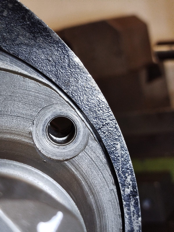

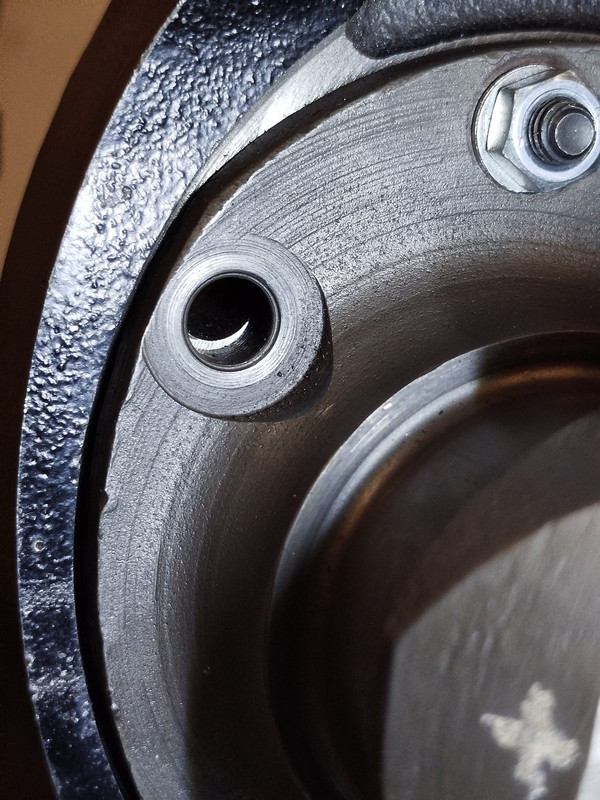

Rapidement j'ai regardé un des trous qui devrait servir à bien aligner l'ensemble, évidemment ce n'est pas bon.
Il faudrait que je m'assure que le vilo est parfaitement horizontal, je n'ai pas les mêmes roulements des 2 cotés, un à billes et l'autre à rouleaux mais c'est un Ransome pas un FAG.
C'est un Ransome que j'ai un peu meulé pour qu'il passe sans jeu et sans serrage sur les vilos, c'est très bien pour vérifier le faux-rond mais l'alignement je devrais le faire sans roulement pour être sûr.
A voir, ça se trouve ça ne joue que sur quelques centièmes .
Vus de chaque coté, le volant central n'est pas en face
- ET
- Messages : 4047
- Localisation : din ch'timi
- Contact :
Sur les dizaines de vilos que j'ai remonté, j'étais parfois obligé de passer l'alésoir pour que les goujons rentrent sans soucis.
On est dans les standards du n'importe quoi ...
La 850 JPN était réputée pour fonctionner beaucoup mieux que les Commando standards ... fait confirmé par un éminent membre du NOC Claude Poirson qui possédait l'une des 247 JPN produites. Claude avait toujours des commentaires chiffrés et documentés.
La différence avec les autres Norton? Un montage particulièrement soigné qui lui conférait un silence de fonctionnement et une puissance nominale que toutes auraient du posséder.
Donc ton vilo a été assemblé un lundi, lendemain de fête, épcétou ...

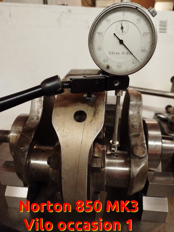

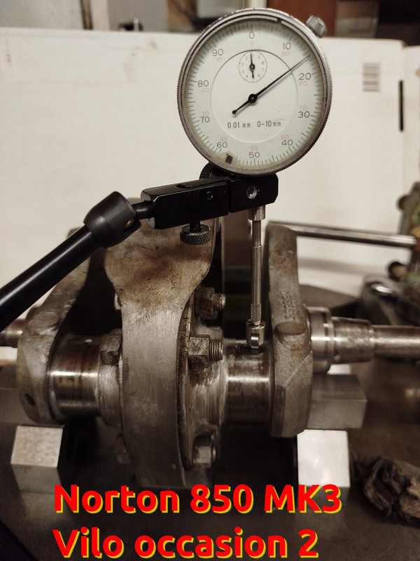

Il n'y pas que celui de 750 qui n'a pas les manetons alignés, j'avais acheté il y bien longtemps 2 autres vilos de 850 MK3 (je suis devenu collectionneur de pièces hors tolérances de chez Norton
ils ne sont pas impeccables c'est sûr, surtout un, et bien il surpasse les autres en décalage, je me demande quel jour il fallait choisir pour avoir les bonnes pièces !
Le pire c'est que le vilo HS est bon partout, faux-rond, alignement des manetons, et diamètre constant coté rotor alternateur, ce qui n'est pas le cas de mon vilo 750 020, le diamètre varie de 19,04 mm à 19,00 et 18,95 mm pas étonnant que je mesure du faux-rond, faudrait refaire cette extrémité.
Le vilo HS est à 19,05 mm constant, impeccable.
Vilos de 850 MK3, je suppose car il y a la rainure sur le coté de ces vilos comme celui de ma MK3
0,37 mm quand même, un lendemain de Noël peut-être ou du jour de l'an !
0,16 mm, un jour de semaine ordinaire !

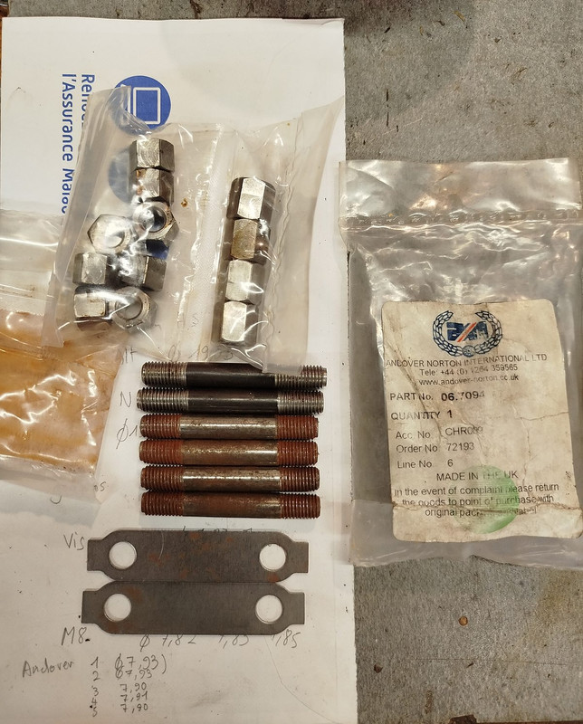

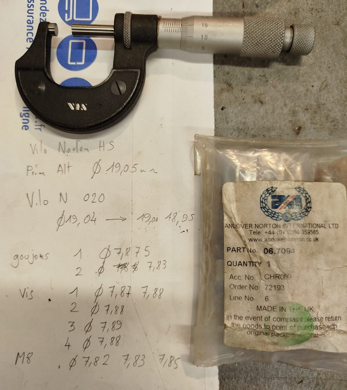

Pour compléter les mesures vilo le diamètre des vis et goujons, comparaison avec des neufs d'Andover.
Vilo 750 020
goujon 1 : ⌀ 7,87 mm
goujon 2 : ⌀ 7,83 mm un peu petit alors que ce sont les goujons qui sont sensés positionner les éléments du vilo,
vis 1 : ⌀ 7,87 à 7,88 mm
vis 2 : ⌀ 7,88 mm
vis 3 : ⌀ 7,89 mm
vis 4 : ⌀ 7,88 mm
A noter que des vis M8 font de ⌀ 7,82 à 7,85 mm, donc très proches en diamètre.
Kit goujons de vilo Andover
goujon 1 : ⌀ 7,93 mm
goujon 1 : ⌀ 7,93 mm ils sont à part dans le sachet plastique et servent au positionnement du vilo
les autres goujons : ⌀ 7,90 mm à 7,91 mm, ils ont une longueur légèrement différente,
c'est donc mieux, mais les goujons 7,90 mm sont dans un sachet étanche plastique séparé et ont commencé à rouiller, heureusement superficiellement, mais quand même ce n'est pas très sérieux
il devait y avoir un peu d'humidité quand ils ont soudé le sachet plastique ?
Ils ne savent pas que l'on met de l'huile ou de la graisse dans les sachets de pièces en acier pour les conserver longtemps...
la rouille c'est peut-être pour ne pas les confondre avec les 2 (un peu noirs) de positionnement !

vis 4 : ⌀ 7,88 mm
