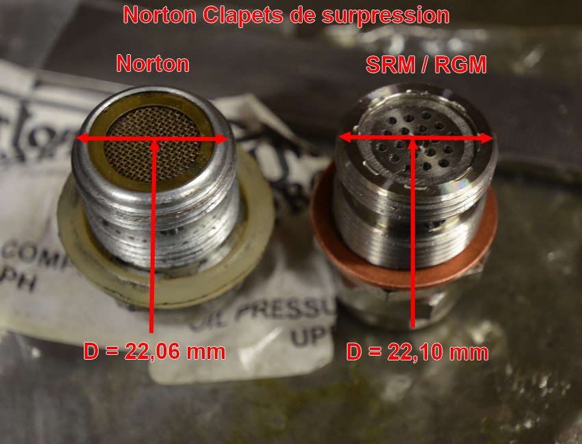

J'ai reçu la pompe d'Atlas, le clapet d'origine, le clapet SRM / RGM.
Le clapet SRM est en inox, son filetage est effectivement un peu "gros" que celui d'origine, c'est mieux pour l'étanchéité du circuit sous pression.
Par contre j'aime moins la plaque perforée de SRM que la grille fine de Norton d'origine.
Le diamètre du SRM est de 22,10 mm, parfois un petit peu moins suivant la position. Identique à 2 clapets que j'ai (850MK3 et un de 750).
Le diamètre du clapet de Norton Atlas est de 22,06 mm.

Afin de vérifier si le banc va bien, le Mano etc., je monte à la place ma pompe de 650 :
pression + de 6,5 bars en circuit fermé, donc tout va bien.
Donc celle d'Atlas est vraiment fatiguée, je l'ai senti à la main, plus de jeu que celle de 650.
Test du clapet Atlas avec la pompe de 650 pareil 1,5 bar.
Test du clapet SRM / RGM avec la pompe de 650 ; 3,4 bars ça monte doucement à 3,5 puis redescend vers 3,3 bar et ça remonte etc.
j'augmente le régime moteur pour voir : pareil ça régule bien à 3,5 bar maxi.
Très bien mais je n'ai pas 4 bars comme indiqué (60 PSI) faudrait que je fasse vérifier mon mano pour être sûr.
Pression sensiblement égale entre les 2 manos (connectés ensemble pour vérification) avant essai :
Pompe Atlas 1,5 bar seulement
Clapet de surpression Atlas environ 1,5 bar
on voit aussi que la pression de la pompe de retour de 650 est plus importante : 2 bars de plus !
Clapet SRM / RGM avec pompe de 650 (pour avoir de la pression !)
Clapet SRM / RGM j(aime moins la grille du clapet SRM que celle plus fine de Norton

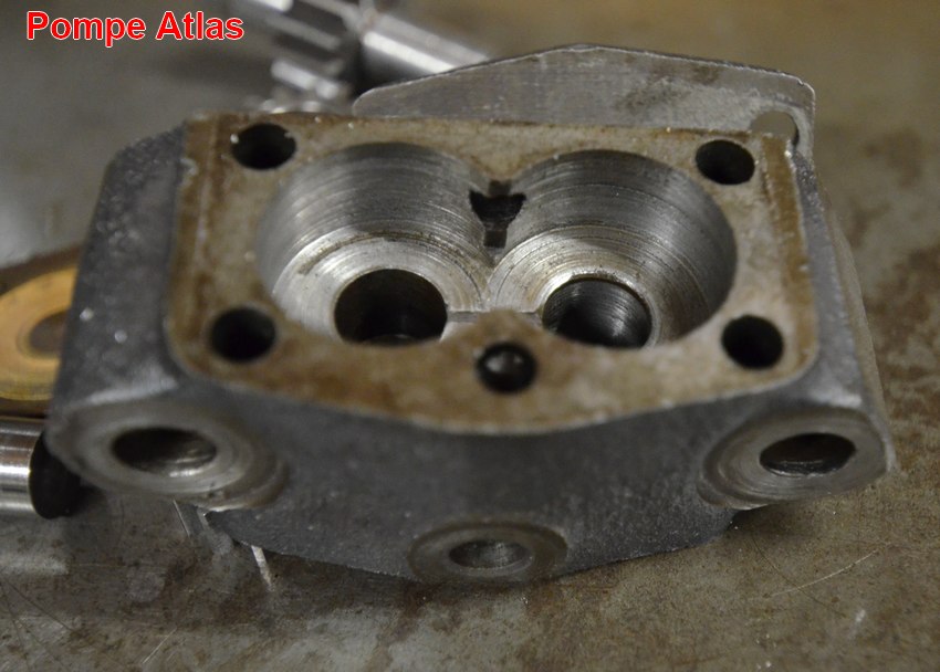

Démontage de la pompe.
Un peu de corrosion de surface, un petit coup sur le coté du plan de joint ça peut laisser un jour et une prise d'air.
Pignons en bon état.
Alésages coté pompe de retour un peu rayé, elle a du "manger" de la limaille.
Surprise les pignons sont comme celles de Commando, plus larges que ceux de la 650.
Donc l'Atlas a une pompe de plus grand débit ? Les spécialistes peuvent-ils me renseigner...
La fabrication est entre celle de 650 avec les mêmes perçages de l'embase, et celles de Commando par la largeur des pignons.

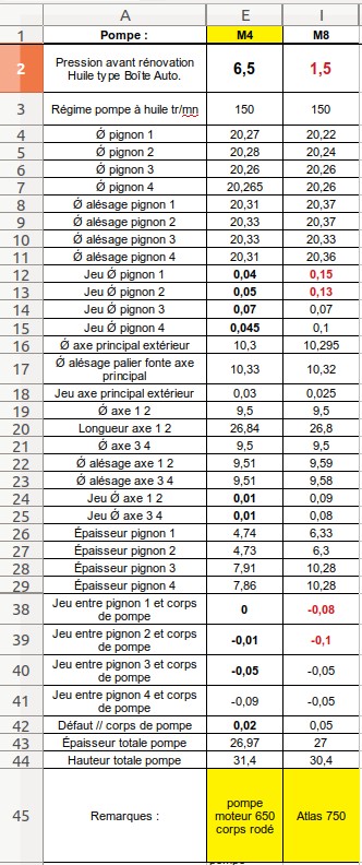

Mesures des pièces, pompe d'Atlas.
C'est assez proche des mesures faites sur les pompes de Commando, donc pas comme celle de 650 qui reste une exception.
J'ai l'impression que les surfaces du corps de pompe ne sont pas bien planes, j'ai éliminé la petite bavure pour ne pas fausser la mesure.
La fonte ne semble pas "dure" comme celle de 650, donc semblable aux autres.
Il y a un peu de jeu radial au niveau des pignons de pompe moteur, mais c'est surtout le jeu axial qui pose problème en général, il est récupérable en surfaçant le corps de pompe.
Tableau des mesures avec celle de 650 pour comparaison :
