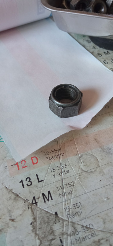

Hello,
vendredi dernier alors que je m'apprête à mettre en place le carter de transmission primaire,
qu'est ce que j'vois qui se trouve en dessous de mon petit plateau magnétique : mon écrou.
Reconstitution en images.

Re: Réfection BV Commando
Publié : 22 sept. 2022, 14:08
Richard a écrit : ↑22 sept. 2022, 08:23 Hello,
Il était donc bien rangé ! :lol:
