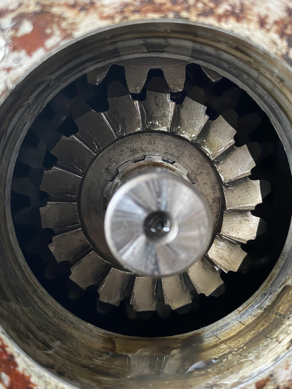

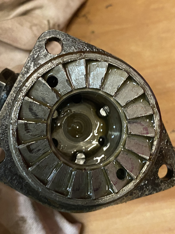

J'ai peaufiné le réglage de l'embrayage et maintenant elle démarre beaucoup mieux, à chaud pas de soucis, mais ce n'est pas si facile à froid ou il faut trouver la bonne position du starter et comme mon genou a de la mémoire que je reste un peu stressé pour savater avec vivacité (le kick échappe toujours à intervalle régulier) l'exercice est fatiguant à force.
je me suis motivé pour démonter le kick et voici les photos pour avoir vos avis d'experts en kickaison.
je pense que les ratiches ont fait leur temps et qu'il faut remplacer les 2 pièces
D'avance merci pour vos conseils, surtout il il y a un tiote manip à faire pour ne pas trop galérer dans l'opération....
PS : je vais également changer les garnitures à l'avant, ça sera utile quand par hazard on trouve le point mort bien avant le feu rouge et qu'il n'y a plus de frein moteur, le cul des voitures arrivent beaucoup plus vite d'un seul coup
Neptune
d'abord meilleurs vœux pour 2023, santé, bonheur et beaucoup de plaisir avec ces drôles de machines fabriquées par de drôles de loustics quand même
Neptune
- philippe c
- Messages : 2883
Re: Queue de poisson
J'ai eu le même problème de kick qui ripe avec la Thruxton et ça m'a valu un sévère claquage du mollet suite à un coup de kick dans le vide.
J'avais dans un premier temps remplacé le ressort d'engagement (BK 19/2) qui sert à rapprocher les dents quand le kick s'abaisse. Cela avait bien amélioré les choses, mais sans régler complètement le problème. Il faut toujours avant de kicker bien amener les dents en appui.
Au dernier démontage du boîtier de kick, j'ai remplacé l'arbre de kick sans remplacer le pignon dans la boîte et maintenant, le problème ne revient qu'exceptionnellement.
L'aspect "raboté" des dents à leur extrémité est normal.
A ta place, je remplacerais d'abord ce ressort.
https://www.groveclassicmotorcycles.co. ... x=0&Go.y=0
- druid
- Messages : 622
- Inscription : 01 avr. 2007, 12:03
- Localisation : Puy de Dôme
Ensuite, à la remise en place du tout sur le carter de boite, il ne faut pas mettre de joint.
Il n'y en a d'ailleurs pas d'origine. En mettre un, même de peu d'épaisseur, aggraverait le problème.
- gigi
- Messages : 7886
Je plussoie, mes compères ont déjà tout dit .... le ressort d'appui est peut-être un peu faible, et surtout , ne pas mettre de joint , ça réduit l'engagement ...
Ton pignon (François, si tu nous lis ...) n'est pas si moche .
