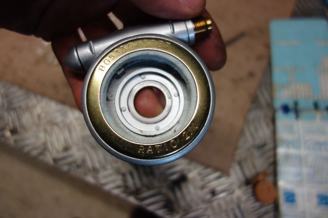

Merci je vais voir chez eux.

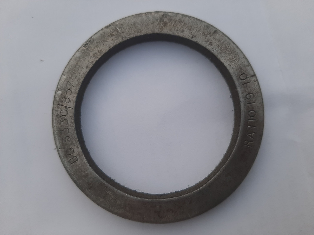

Mais c est bien 857 ! Bizarre ! Peut être un vieux stock de 1964 ? Je sais pas si selon les années ils ont pu changer ..

Cette doc est la plus complète, il y a toutes les années mais c'est du scan brut, donc patience et recherche au mulot.
Je crois qu'elle vient dans des pages techniques du site
Faut vérifier aussi les ref du compteur

MErci pour les docs.
ça restera un mystere ! J'ai bien trouvé la 3TA en 64 65 66 , elle est monté avec le compteur SSM5002/00 ( le meme que moi) , l'entraineur est le 887 en 64 et 65 et devient 287 en 66 .
Mon entraineur /857 je ne l'ai vu que sur des Norton, Matchless... pas sur la 3TA !
J'ai trouvé un /287 coorespond donc à la 3ta de 66

J'ai reçu l'entraineur du compteur et bonne nouvelle , il se monte bien et tourne dans le bon sens !
( comme vue ci dessous, anti horaire, avec prise de compteur en bas coté droit)

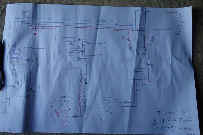

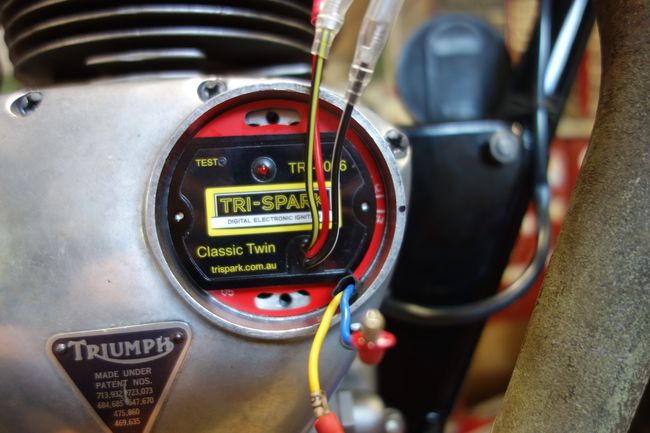

Et puis je me suis enfin décidé, jugeant qu'il y avait de trés forte probabilité que l'alternateur et les bobines finissent par rendre lâmes et pose des pb à chaud, et comme il me fallait un redresseur, et probablement changer encore les rupteurs pour s'adapter à ma nouvelle platine, j'ai radicalement et apres bien des reflexions et prise de tête décidé de tout changer !
Passage en 12V, je garde le positif à la masse et l'heureux élu est TriSpark dont j'ai lu le plus grand bien.
Commandé en France, le systeme est livré rapidement et sans frais de douane !

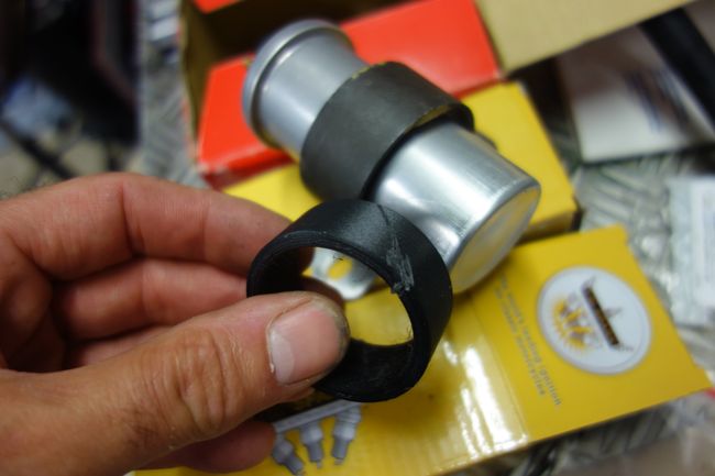

Les bobines sont montées en série et restent en 6V
D'ailleurs leurs diametre est plus faible que celui des Lucas d'origine, alors je fais deux bagues en impression 3D pour compenser.
Le montage du stator et du redresseur ne pose pas de pb c'est bien expliqué dans la doc ( 2 fils à brancher, mon alternateur est un 16A 2 fils)
mon circuit électrique complet est celui ci :

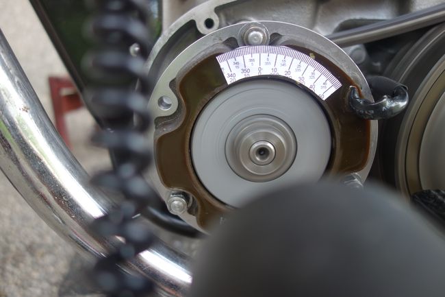

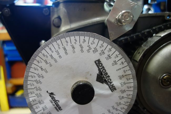

Pour lallumage, la doc TriSpark indique de se mettre en avance maxi ( j'ai mis 30 ° comme sur doc 3ta , mais la doc TriSpark indique 38°). On verra au strobo plus tard.
La platine d'allumage se monte en lieu et place du dispositif d'avance et de la platine des rupteurs.
Au premier démarrage ça tourne rond, mais je contrôle au strobo, et effectivement au ralenti il n'y a pas assez d'avance , même un poil de retard.
Je retrouve les 8 degrés d'écart entre la doc tri spark ( av maxi 38 et la doc 3ta av maxi 30) ..
Je décale un peu mon plateau pour me caller à 6° d'avance au ralenti, et je vois qu'en accelerant (j'ai pas de compte tour...) j'obtient les 38°
En tout cas ça tourne bien rond, accelere correctement, un régal !
Je décolle le petit papier avec les graduations et je remonte le carter.

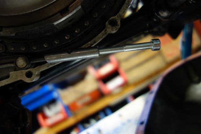

Au passage pour me faciliter la tâche et bien guider l'ecrou du tendeur de chaine primaire, je le taraude sur 5 mm à 6 pour y mettre une vis longue et pouvoir le visser à la main au début pour être sûr de pas le visser de travers.
Je monte le carter PUIS l'ecrou du tendeur, là c'est juste pour la photo.

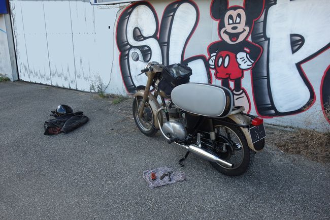

Allez on repart ! Ah ben non , impossible de redemarrer !
En plus confiant j'ai que dalle comme outils ! J'ai juste de quoi démonter les bougies ( attention bien mettre à la masse avec l'allumage électronique faut pas que ça débite dans le vide...).
J'ai de la batterie, de l'allumage, quand je titille , l'essence coule....
Pas de tournevis pour démonter le carter de l'allumage pour voir si le plateau se serait décaller.
Des motards passent, personne ne s'arrette , bon je fais pas de grand signes de détresse, mais si je vois une bécane selle ouverte, et le gars accroupis à coté , perso je m'arrête !
Je fais couler un peu d'essence dans une petite boite et je verse comme je peux dans un cylindre... rien !
J'ouvre le bouchon du réservoir, dés fois que la mise à l'air libre poserait pb... je kick ,re kick , que dalle pas un pêt !
ça fait presque une heure que je suis là, je refais un essai... et elle démarre !!
Bizare, je renfile le casque et direction la maison, elle tourne impecable les 20 km du retour !
Alors bien sûr qq chose n'a pas aimer s'arreter ( elle est pas tombé en panne quand je roulais, tout allait bien, j'ai fermé l'essence, coupé le contact et 10 mn apres impossible de redémarrer..)
En général les trucs qui déconnnent à chaud, c'est les bobines (là je peux raisonablement me dire que c'est pas ça, enfin j'espere ells sont neuves et j'avais de l'allumage au moment ou elle redemarrait pas), ou le carbu qui fait du vapor lock ?
Et puis il y a cette fuite d'huile au joint d'embase, dans la zone du goujon arriere gauche. La supression doit s'évacuer par le reniflar normalement, il faudrait que je contôle ça , car c'est surpenant une fuite au joint d'embase je trouve.
Bon si on résume :
Elle roule bien et c'est vachement sympa ! mais
1) Panne d'origine inconnue , impossible de redémarrer apres 10 mn d'arrêt. Puis ça repart aprés 1h !
2) Fuite d'huile joint d'embase... Reniflar ?
3) Fourche qui coince ... ressort hs ? bagues avec trop de jeu ?

Une coupure électrique ? ou un truc dans le genre ...
