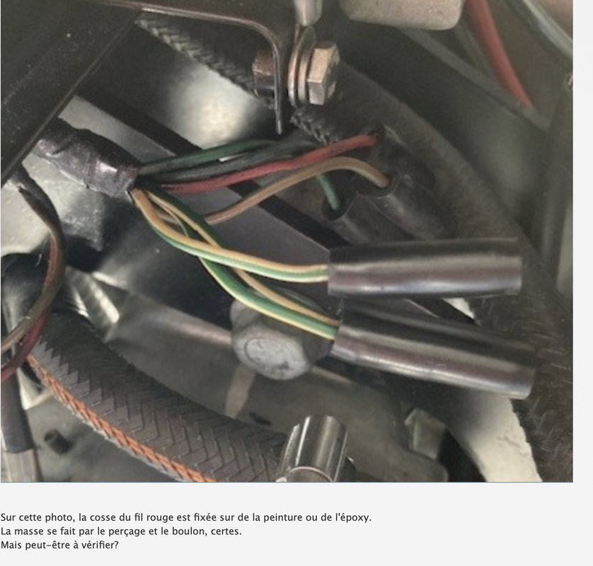

Et au bas de la 2ème page de ce sujet j'avais émis un gros doute sur la qualité de l'autre masse sur la boîte à batterie, la cosse étant fixée sur l'époxy qui est très isolant, et si c'est de la peinture, c'est pas beaucoup mieux: as-tu essayé de gratter cette peinture?
Oui, la peinture est grattée, mais cette masse n'est "que" la masse directe du redresseur/régulateur (fil rouge sortant du boitier SPARX).
