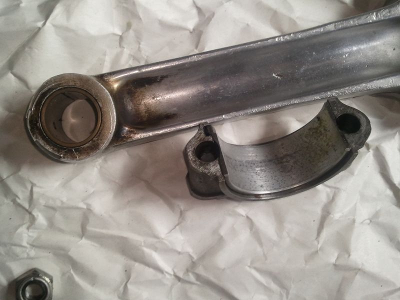

Le vilebrequin est sortie du carter (côté distri.) mais c'est le circlips qui a sauté de son logement et le roulement est venu après avec un arrache.
Evidemment les manetons sont ovalisées, il faut les rectifier. Mais se pose le problème des bielles en cote réparation. (introuvables ?)
J'ai relu ce qui a été dit dans les premiers posts, mais ça me laisse dubitatif. De plus, les écrous ne sont pas côté chapeau, comme d'habitude, mais côté bielle.
Les bielles sont en alu (sans coussinet) et le chapeau est régulé. Il y a aussi un marquage -0.010 sur les bielles.
Comment me sortir de cette impasse ? Une fois de plus, je compte sur votre expertise.

Pas de pb, voilà ce qu’il te faut :
https://www.feked.com/triumph-small-jou ... 38-56.html
nino
Messages : 1294
Localisation : Toulouse
Re: Restauration Triumph speed twin en Alsace.
Message non lu par nino »
c"est bien de celà dont nous zavions parlé 8)
viewtopic.php?t=38983
Il s'agit de mettre des bielles "normales" destinées aux petits manetons pre unit avec les coussinets à la cote qui va bien.

J'avais fait usiner mes bielles régulées de 5T de 55 pour y mettre des coussinets, ça avait bien fonctionné :

@Xpongebob: J'ai trouvé cette référence en Autriche à 300€ le jeu. C'est plus simple aussi au niveau des frais de douane.
@nino: Oui ça avait déjà été abordé, mais même en relisant tout le sujet, c'était flou pour moi. Maintenant c'est plus clair...sans plus :roll: .
@Pascalito: Mes bielles sont de 38. Les goujons font partie du chapeau, et il semblerait qu'il n'y ait pas assez de "viande" pour usiner un logement de coussinet.
Même sur le tiennes ça semble être serré.

Les bielles 70-1450 qui t'ont été conseillées sont celles que j'ai achetées pour remplacer les régulées.
Les miennes aussi étaient en 0.010" et je suis passé en 0.020" après vérification avec mon rectifieur. J'ai acheté des coussinets AE pour 500 twin unit en Angleterre à un marchand bien connu mais que je ne recommande pas car les coussinets livrés avaient des défauts.
De plus dis toi bien que des bielles de 1940 ont déjà eu une longue vie et repartir sur du neuf peut être une bonne option.
Seuls les écrous fournis avec les nouvelles bielles ne m'ont pas convaincu et j'en ai acheté d'autres pour les remplacer bien que si c'est vendu comme ça c'est que cela doit fonctionner.

Mon prestataire qui s'occupe du réalésage et de la culasse, maitrise le régul, mais dans ce cas précis les bielles étants en alliage ça ne marche pas. Uniquement le chapeau est régulé.
C'est bien chez British only austria que j'ai acheté les pièces (je ne savais pas si je pouvais les citer) Ils sont sympa ,réactif, compétant, et compétitif.
Une commande en Angleterre m'a coûté 249€ de frais de douane, alors même si c'est un peu plus cher en Autriche, on reste largement gagnant.

J'ai reçu ma commande avec les bielles.
Elles sont accompagnées d'une notice en anglais.
J'ai compris qu'il faut marquer les chapeaux pour les appairer avec leur bielle .
Mais concernant les écrous esclaves à retirer pour les remplacer par les Cleveloc fournis… je suis pas sûr de l'interprétation à donner.

Aryméca a écrit : 24 sept. 2024, 11:23 J'ai reçu ma commande avec les bielles.
@Jeff38: Concernant les coussinets, il existe un jeu adaptable qui va de: std à -0.040"
sur la photo feked on voit 2 ecrous normaux + 2 ecrous cleveloc montés en contre écrous (pas serrés jusqu'au bout pour ne pas diminuer leur capacité de verrouillage). Intuitivement je dirais que les écrous normaux sont là pour serrer les chapeaux pour éviter qu'ils se baladent pendant le transport et que le montage final ne se fait qu'avec les cleveloc...
